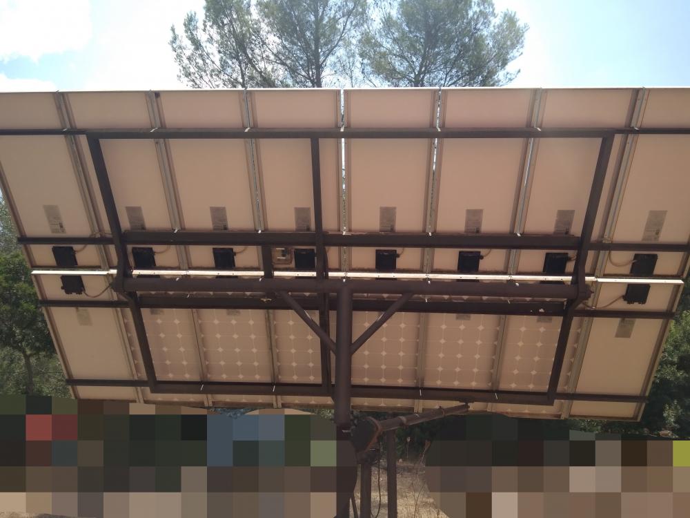

Banco A : 16 placas 85w 5A 18v 36cel. ( ya tienen unos 10 años o más) seguidor solar ,ahora a partir de las 18 ya no recibe sol lo tapa la propia vivienda
Banco B : 6 placas 250w 8,45Imp 29,5 Vmp 60cel. ( 3 años) al sur , a partir de las 16 ya no recibe sol de frente
No sé como están conectadas las placas de los bancos , ahora a las 10:30 dando el sol , entran unos 76 v 20 A 1400w
Lo que sé es que ambos bancos acaban juntos en paralelo en un Outback80 ¿Pondríais otro MPPT y separar los bancos? De ser así ¿podrían ir los dos reguladores mppt conectados al mismo banco de baterias (12x2v 915A 120c) ? ¿pueden ser mppt independientes o deber trabajar conectados?

No sé cómo están conectadas, pero sí que se ve que sólo hay una configuración buena:
Series de 5 placas de 85 w y éstas en paralelo con series de 3 de las de 250 w. Te sobra una de 85 w, que la puedes jubilar ya. Habría que confirmar que las de 85 w son de 36 células, que parece que sí.
Por los números, puede ser que tengas series de 2 de 250, 120 células, con series de 4 de 85, 144 células.

No debería hacer falta la escalera. Supongo que de las de 85 w, llegarán un par de cables, seguramente gordos y lo mismo con las 6 de 250. Separa las de 250 de las de 85 y mide tensiones en abierto, desconectando las placas del regulador, para que no estén unidas las de 250 y las de 85. Mide tensión de ambos grupos, en abierto, cuando les pegue bien el sol y nos dices lo que te dan ambas mediciones.
Re: Bancos Placas diferentes a mismo regulador.
ahora con buen sol y 1700 de entrada (segun el outback) he medido 112V desde el banco de 16 placas de 36 cel y 100v desde el banco de 6 de 60 cel, para ello he desconectado los positivos y medido desde los positivos libres tomando el negativo que sigue unido.
El Voc de las placas de 36 cel. es 22.1 v
del banco de 16 x 36 cel. con seguidor hay unos 15 metros aprox. de cable de 16mm
del banco de 6 x 60 cel. hay 5 metros aprox. con cable de 10 mm

ahora con buen sol y 1700 de entrada segun el outback he medido 112V desde el banco de 16 placas de 36 cel y 100v desde el banco de 6 de 60 cel.
Une los dos grupos y mide tensión en abierto.
112 V en abierto para las de 36, cuadra con 6 placas en serie, pero sobrarían 4...
Las de 250 están en series de 3, pero las de 85, parece raro que estén en series de 6 si hay 16.

Pues todo indica que tienes series de 6 de 85, pero lo raro es que 16 no es múltiplo de 6...
voy a mirar, porque hay 6 más nuevas que las demás que son bp585U las otras son BP585 parecen más viejas.,, no te extrañe que dejasen 6 + 6 y 4 desconectadas..

te pongo foto por detrás, todas tienes cableado,, tendría que mirar exactamente por la estructura a ver donde va cada cable a ver si sale esa duda. verás que en la parte inferior de notan las 6 placas BP585U que son diferentes. Al final creo que tendre que comprobar una por una a ver si todas valen y puedo poner 3 grupos de 5 o averiguar por qué no están así ,, quizás algunas ya no dan.
Archivo adjunto 18777
Si vas a comprobar una a una, que visto lo visto es lo aconsejable, mide Vo e Isc de cada placa cuando pegue bien el sol. Isc lo puedes medir en la posición 10A del polímetro.

Bueno , al final depués de un rato de pelearme con avispas etc y poner la escalera aquí y allá . T cuento el galimatias.
