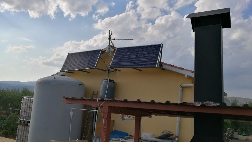

En un principio ire a algo intermedio entre la mas cara y la mas barata, por lo que veo todas rondan sobre 200-250kWh y para tener cuatro cosas mantenidas y frescas me sobra cualquiera.
Archivo adjunto 18750
Ahora mismo han quedado asi las placas, con pasadores para tumbarlas algo en Invierno.
Ya veremos cuando llegue el Inversor que datos obtengo.
Qué quieres decir con "tumbarlas en invierno"? Reducir la inclinación? Eso sería contraproducente!
En la foto se ven las placas casi verticales. Eso no es bueno, en verano!
- La inclinación ideal para verano es ~20° ("tumbadas")
- La inclinación ideal para invierno es ~60° (como ahora)
Pues pensaba que deberian estar asi, en cuanto monte el inversor las "tumbare un poco...si se dejan" :tongue:
Gabriel 2018
Lo de tumbarlas, no es fácil siempre...
Estas placas se dejan, son dociles jaja
