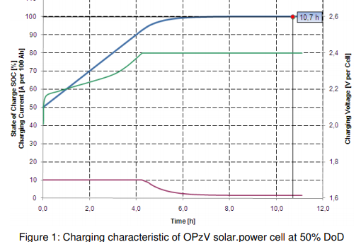

Esto es lo que dice hoppecke de sus baterias de gel:
Archivo adjunto 18844
Although 100% SoC are reached approx. 7 hours......
Creo que esta bastante claro que las baterias de gel llegan perfectamente al 100% i que la causa de su muerte no es por eso.

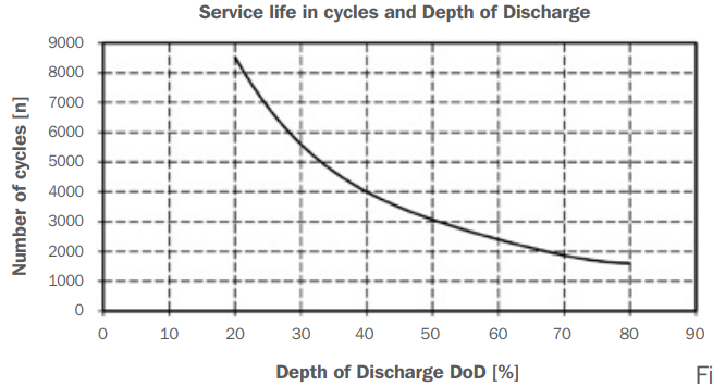

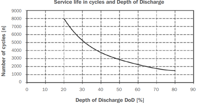

Despues acerca de lo que dice hoppecke si duran mas plomo abierto o gel....
Abierto http://www.europe-solarshop.com/down...wer_en0213.pdf
Archivo adjunto 18845
Gel https://www.monsolar.com/pdf/bateria...s_tecnicas.pdf
Archivo adjunto 18846
Creo que duran igual o incluso un poquito mas las de gel. Las dos en uso fotovoltaico por supuesto como indican las hojas de datos.

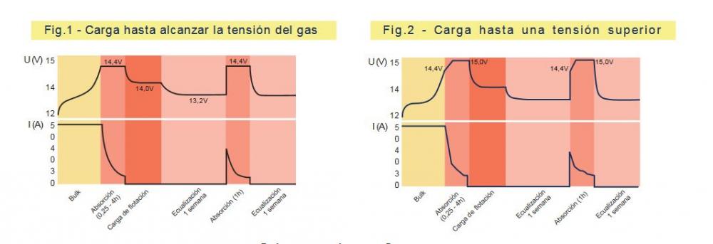

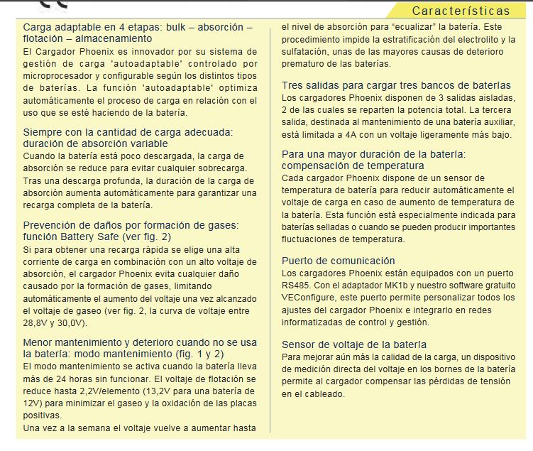

Yo también intento justificar lo que digo. Veamos la opinión de Victron en cuanto a tensión de absorción y gaseo:
Victron Phoenix
Archivo adjunto 18857 . . . . . . . . Archivo adjunto 18858
Cito algunas frases al respecto:
(1) "el cargador Phoenix evita cualquier daño causado por la formación de gases, limitando automáticamente el aumento del voltaje una vez alcanzado el voltaje de gaseo (ver fig. 2, la curva de voltaje entre 28,8V y 30,0V)"
(2) "Una vez a la semana el voltaje vuelve a aumentar hasta el nivel de absorción para “ecualizar” la batería"
No lo dice explícitamente, pero no puede haber duda de que Victron entiende, que la etapa CV del cargador debe empezar a la tensión de gaseo, para que sea una fase de absorción eficiente para la batería
Una interpretacion muy libre. Se puede entender eso, o todo lo contrario. Yo lo entiendo mas con las palabras textuales sin interpretar nada, osea que en la etapa CV evita superar considerablemente la tension de gaseo para evitar danhos. Eso de que debe empezar cuando el gaseo..... no se de donde sale.

Victron dice "... limitando automáticamente el aumento del voltaje una vez alcanzado el voltaje de gaseo"
Yo creo que esto no se puede interpretar con un sentido diferente a:
"... la etapa CV del cargador empieza una vez alcanzado el voltaje de gaseo"
En la figura 2 se ve igual de evidente ...
Re: Sobre la eficiencia de carga de una batería de plomo-ácido
el_cobarde
Yo creo que eso es una interpretacion muy libre i que yo nunca interpretaria. En la figura pone hasta la tension de gas, no a partir. Como pone en la descripcion esto es para evitar danhos, no porque sea una caracteristica o propiedad. Baterias que no deben gasear se hace la absorcion por debajo de la tension de gaseamiento i se sigue llamando absorcion.
Es lo mismo que el limite de velocidad, el codigo de circulacion dice que la senhal de 120 es para limitar la velocidad a 120, no te obliga a ir a 120.
- La Fig.1 es el esquema de una etapa CV "absorción suave" a 14.40V, que es la tensión de gaseo
- La Fig.2 es el esquema de una etapa CV "absorción más fuerte" a 15.0V, bastante por encima de la tensión de gaseo
En la imagen se indica bien claro lo que es bulk, absorción y flotación, debajo de cada fase de carga

Como he dicho no es mi interpretacion. Quien interpreta eres tu. Yo he leido literalmente lo que pone. Ahora entiendo como de la biblia han salido tantas religiones.
Sigo sin entender en que punto esta diciendo que es obligatorio hacer la absorcion por encima de la tension de gaseo para que sea absorcion.
Es mas, lo pone bien claro en:
Si para obtener una recarga rápida se elige una alta corriente de carga en combinación con un alto voltaje de absorción, el cargador
Phoenix evita cualquier daño causado por la formación de gases, limitando automáticamente el aumento del voltaje una vez alcanzado el voltaje de gaseo.
Pone claramente que se elige una alta corriente con un alto voltage de absorcion. En la RAE lo que pone sobre elegir es:
