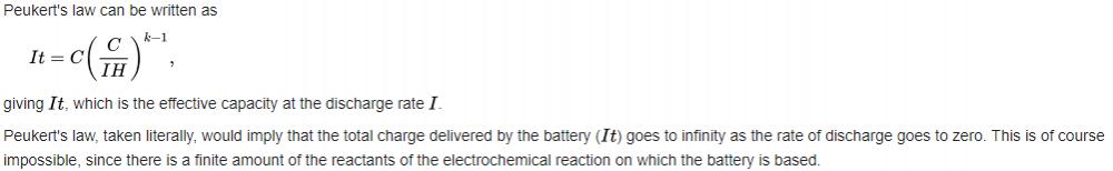

Esa pregunta viene perfectamente respondida en la ley de peukert por lo tanto veo que sigues sin leertela i haciendo afirmaciones sobre ella. Por lo tanto te insto a que la leas i te respondas a ti mismo i podamos continuar con la conversacion sin tener que inventarnos una realidad alternativa. Aqui te la dejo:
https://en.wikipedia.org/wiki/Peukert%27s_law
He hecho lo que me recomiendas y he leido (por enésima vez) Peukert's Law
Efectivamente -y en eso nunca ha habido desacuerdo-, la ley de Peukert se refiere a la descarga de una batería, no a la descarga. Si se interpreta esta ley de Peukert tal como tú lo haces en tu post #260, es decir postulando que la capacidad de una batería es independiente de la intensidad de carga, resulta exactamente la paradoja explicada en mi post #261
La única solución que se me ocurre: La capacidad de una batería también depende de la intensidad de carga, a pesar de que la ley de Peukert no se refiera a la carga
Para que nos entendamos: Según tú, podemos cargar una batería del SOC 0% al SOC 100% con 100Ah (medidos) y podemos descargar 120Ah (también medidos), repitiendo este ciclo ad infinitum ---> una eficiencia energética de 120%
Como mucho te la habras leido ahora por primera vez, porque hasta ahora las sandeces que has dicho de ella han sido de traca. Hasta que Peukert se equivocaba al no tener en cuenta la eficiencia de carga sin contar otras burradas que ni tienen relacion con dicha ley.
Aunque sinceramente sigo pensando que ni te la has leido porque lo pone claramente en un parrafo de dos lineas la respuesta a tu pregunta.
Edito: que parrafo ni que leches, si hasta te pone la formula que genera la paradoja que tu dices i porque no puede producirse.
No pongas palabras en mi boca que yo no he dicho. Si descargas 120ah es porque la bateria no es de 100ah. Si en una bateria con 0 de carga, cargas 100ah i descargas 120ah estas haciendo milagros. Eso no es mas que otra invencion que sacas de la paradoja que explica la ley de peukert de porque no puede suceder.
Ésto entra ya en lo esotérico...
Bueno venga, como se que no vas a leerte la ley de peukert pero si seguir opinando sobre ella aqui te pongo la solucion a tu paradoja:

Te lo he explicado 40 veces, lo que pasa es que o no lo quieres leer, o no lo quieres entender o me estas vacilando o no consigues asumir que no tienes razon. Una cosa es carga i otra capacidad que por lo que veo no es facil de diferenciar. Olvidandonos de eficiencias, osea solo balance de carga interna, para descargar 370 ah tienes que tener o haber cargando 370 ah. Puedes descargar eso siempre i cuando lo hayas cargado antes. Si tu cargas 370ah i descargas 267ah con 0.1C sigues teniendo 103ah en la bateria aunque a 0.1C no puedas sacar mas. Si descargas 370Ah con 0.01C tendras 0 ah en la bateria. Ahora si solo cargas 267ah partiendo de que hay 0, tanto a 0.1C como a 0.01C solo podras descargar 267ah porque no puedes hacer milagros.
La ley de peukert que teoricamente tanto sabes (se ve) no tiene nada que ver con eficiencia de carga ni de descarga por lo tanto con eficiencia culombica.
Vuelvete a leerla que he visto que se te ha vuelto a olvidar.
Exactamente. Esa es la causa porque la fórmula de Peukert no es válida para descarga con muy poca intensidad
