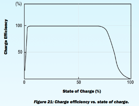

A ver es todo muho mas sencillo de lo que parece.
Si una bateria de 100Ah C100 esta al 50% de soc significa que tiene 50ah dentro i le faltan otros 50ah, asi de simple.
Usando los valores antes de que cambiaras el post:
... si la cargo a C10, es decir con 8A, tardaré unas 6 horas para completar la carga, y habré metido 48Ah
... si la cargo a C100, es decir con 1A, tardaré unas 60 horas para completar la carga, y habré metido 60Ah
Haciendo el ejemplo imaginando que la eficiencia de carga es 100%, osea 1ah que metes 1ah que se almacena i las baterias no permiten sobrecarga aunque en la practica lo hacen un poquito
en el primer caso la carga dentro seria 50+46=96ah (96% soc) no se completaria la carga.
en el segundo caso 50+53=103ah pero la carga completa es 100ah por lo tanto se habria completado un poco antes de las 60 horas (100%soc).
Por lo tanto en el segundo caso la densidad seria un poquito mayor.
Ahora en la practica la eficiencia no siempre es 100%, osea no siempre 1ah que metes es 1ah que aparece en la bateria.
Mirando un poco los siguientes graficos se pueden sacar algunas conclusiones:
Archivo adjunto 18764
Aunque el grafico sea estimativo se puede ver que la eficiencia de carga hasta mas o menos el 80% del soc esta cerca del 100%. Apartir del 80% de soc la eficiencia comienza caer hasta practicamente 0% al soc 100%.

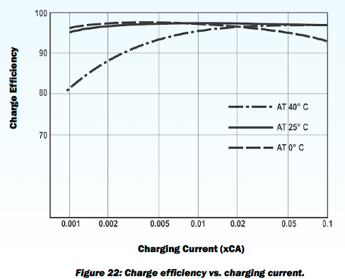

Archivo adjunto 18765
En esta se ve la eficiencia relativa de carga dependiendo de la corriente de carga. Creo que se ve claramente que a 25ºC da igual con la corriente que cargues que la eficiencia de carga siempre es la misma.
A los ejemplos de las cargas que has puesto habria que aplicar la eficiencia de carga para cada punto de soc que aparece en la primera figura para poder ver exactamente cuanto ha entrado en la bateria i el soc final.
Ahora volviendo a lo de 100Ah C100 y 80Ah C10... esto viene de la ley de peuker. La voy a poner aqui porque parece que se desconoce:

Y por otra parte, las cuentas qué haces, no sirven para la carga, porque los datos del fabricante van referidos a la descarga y no existe simetría.
No importan los números exactos, se trata del proceso de carga en principio. Y aunque no lo digan los fabricantes expresamente, algo similar a lo que pasa en la descarga, también pasa en la carga
