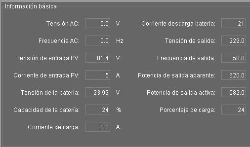

Hola a todos y muchas gracias por vuestros comentarios. Os digo que de momento sigo sin solucion. Hemos medido densidades los vasos estan a 0. Como si el regulador del axpert no estuviera bien.
Han pasado los datos al fabricante para comprobar que mas podemos probar ya que las baterias estan a 6 meses de cumplir la garantia y el inversor la cumplio a primeros de julio.
He anulado el llenado automatico de los vasos y dejado solo en carga a ver que tal se portan las densidades en los vasos
os adjunto una captura de parametros en un momento concretoArchivo adjunto 18737

Otra cuestion que he notado, cuando hay consumo el % de carga de las baterias baja y ka tension de las baterias tambien baja a 23v mas o menos esto es normal? o es probocado porque las baterias tienen poca carga?Archivo adjunto 18739

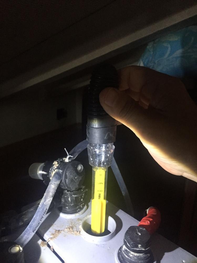

es un densimetro de pipeta, se aprieta la goma, entra el liquido y el flotador sube indicando % de densidad.
en mi caso el flotador no pasa del 0%

es un densimetro de pipeta, se aprieta la goma, entra el liquido y el flotador sube indicando % de densidad. en mi caso el flotador no pasa del 0%
Por favor, pon una foto del densímetro con el flotador flotando ...

DDA
Si veo lo que creo ver es que no mides bien, ¿has medido otras veces y te han dado valores aceptables?, parece que llenas el tubo del densimetro hasta arriba del todo, eso no deja flotar al medidor y no representa el valor real.
Parece que estas leyendo por la cara que indica porcentaje 100 50 ..., debes leer por la cara que da valores de densidad 1.100 1.125 ... 1.200 1.225 1.275 ... que son los valores adecuados para hablar de estado de carga.
Ademas, si el electrolito fuera solamente agua, como la densidad del agua es + o - 1.000 nunca te puede dar cero, mira en youtube algun video de como medir la densidad.
Referente a la captura de pantalla delos valores numericos, se ha comentado muchas veces que el % de carga o Capacidad de la bateria, en tu caso al 24%, no es un dato real dado que lo hace en funcion de la tension de bateria, tu bateria esta recibiendo una descarga de 21A y en estado de descarga cae la tension por debajo de los 24 -24.2v que posiblemente tenga en vacio,en descarga el porcentaje que refleja es todavia mucho menor que el estado real,
Desconecta el consumo del sa salida del inversor y veras como ese % sube, dependiendo del algoritmo que use para el calculoo posiblemente no lo haga en el mismo momento de la desconexion pero si al cabo de un poco de tiempo.

DDA
El tubo hay que llenarlo hasta la mitad mas o menos.... no todo lleno como parece que se ve en la foto. LO amarillo tiene que flotar en el liquido y segun sea la densidad del liquido flotara mas o menos. Para que te quede claro, lo amarillo tiene que estar libre y no pegar ni arriba ni abajo de la pipeta.
Y la lectura es donde coincide la escala con el nivel del electrolito. Si se hunde mas o menos marcara un valor u otro respecto del nivel de llenado de la pipeta.

aqui la tienes
Gracias. El compañero solflitos ya lo ha dicho todo: No mides correctamente!
Me parece buena idea eso de ver un video, en el que enseñan como se mide la densidad con un densímetro
Una cosa importante: La densidad hay que medirla, cuando la batería está en flotación
Qué es la flotación? Pues la última fase de carga. La señora Google te lo explica muy bien ...
Veo que el compañero Tejota también acaba de explicarte como hay que medir la densidad

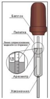

Re: Ayuda con VOLTRONIC AXPERT MK3/24 3000 MPPT 40
Las leyendas estan en Ruso, pero una imagen vale mas de mil palabras y puedes ver como el densimetro queda dentro del tubo de la pipeta sin tocar ni paredes ni fondo ni parte superior, ademas se ve una ampliacion de como se lee el valor
