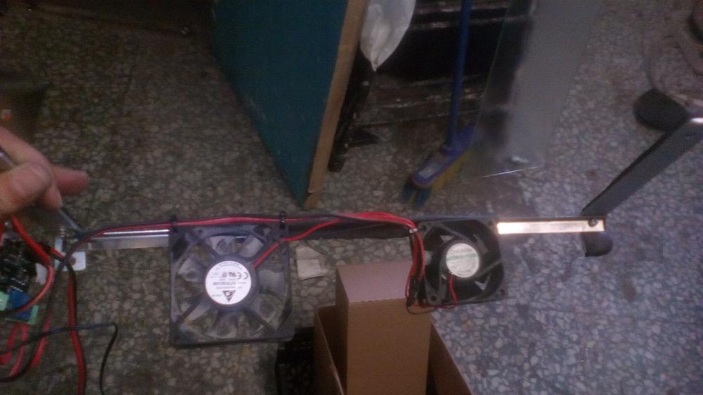

Hola de nuevo, como alguno de vosotros sabeis tengo una nevera de Butano y los que dispongan de una saben que el mejor rendimiento se da en invierno ( ya podria ser al reves) ya que se produce mas intercambio de temperaturas pero con estos calores el rendimiento es pesimo. Mi idea es refrigerar con 2 ventiladores de PC el condensador de la nevera forzando una corriente de aire en las horas centrales del dia que es cuando mas se necesita. Si las pruebas son satisfactorias esta previsto intercalar un termostato para que se activen los ventiladores a una determinada temperatura del condensador ya no por ahorro de consumo ya que se usaria en verano en las horas centrales del dia sino por ruido, ya se que hay ventiladores super silenciososos pero la idea es usar la mayor parte de los componentes reciclados. Para la estructura he usado aluminio e inox y para evitar vibraciones cinta adhesiva de armaflex. Continuare informando de los resultados y espero que a alguien le guste o ayude la ideahttps://uploads.tapatalk-cdn.com/201...bb0c5c09e5.jpghttps://uploads.tapatalk-cdn.com/201...caabca073e.jpg

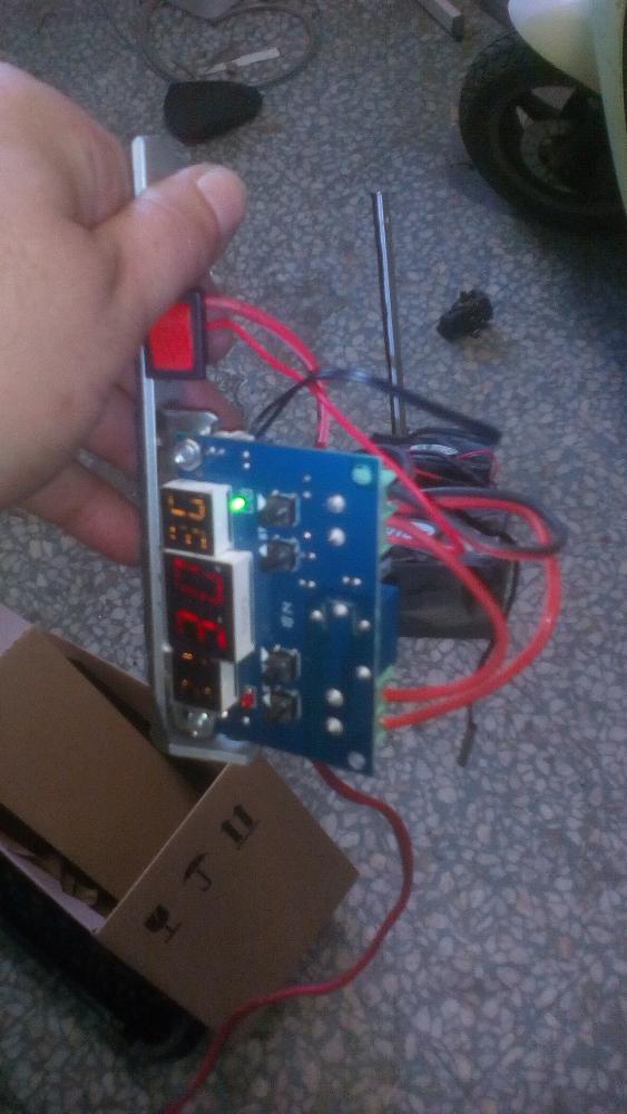

Aun sin montar en el terreno pero hoy me ha llegado el termostato, no esta mal desde china a españa. He empezado a montarlo hasta que vaya el viernes al terreno
Archivo adjunto 18744
Archivo adjunto 18745
Los displays se ven oscuros porque los he pintado con un rotulador negro y he cambiao los ventinadores porque los pequeños hacian mas ruido

Absorto me hayo, como el experimento no habia funcionado le he quitado el termostato para usarlo en otro proyecto y lo he dejado fijo encendido desde las 12 hasta ahora el resultado es que la temperatura interior ha descendido 3-4° siendo la temperatura exterior la misma. Quizas por no decir que casi seguro el fallo fue mio a la hora de programar la consigna
Re: Mejorar rendimiento nevera de butano ( o intentarlo)
Despues de 2 meses puedo decir que el sistema lo seguimos manteniendo , hemos notado una mejoria de 3-4° puede parecer que no es mucho pero la verdad que lo agradecemos . el termostato de momento anulado por problemas tecnicos (el de los ventiladores)

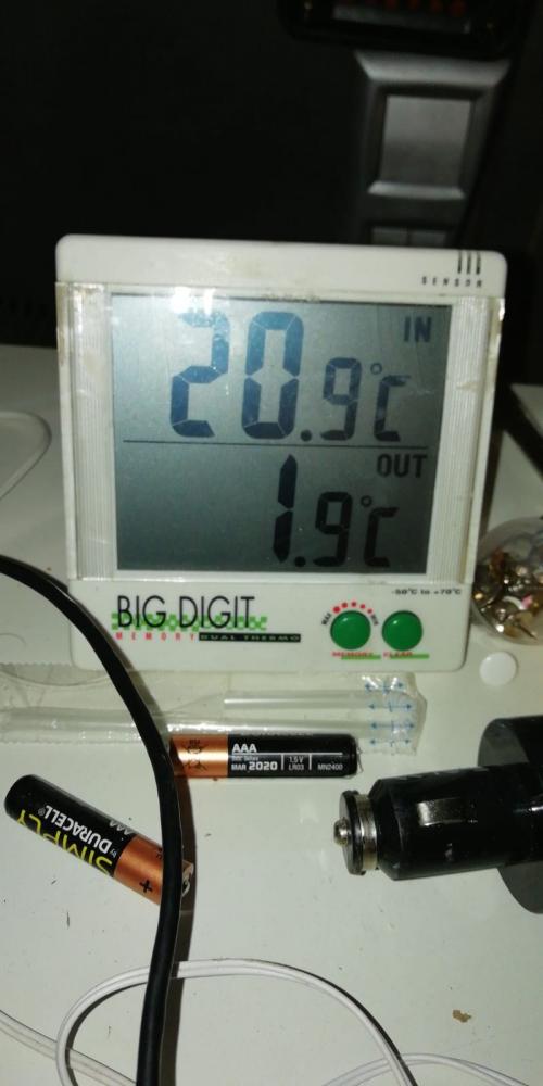

Como una imagen vale mas que mil palabras os dejo la foto de el termometro dentro de la nevera, ya se q no estamos en verano pero estas temperaturas no las he visto nuncaArchivo adjunto 19197
