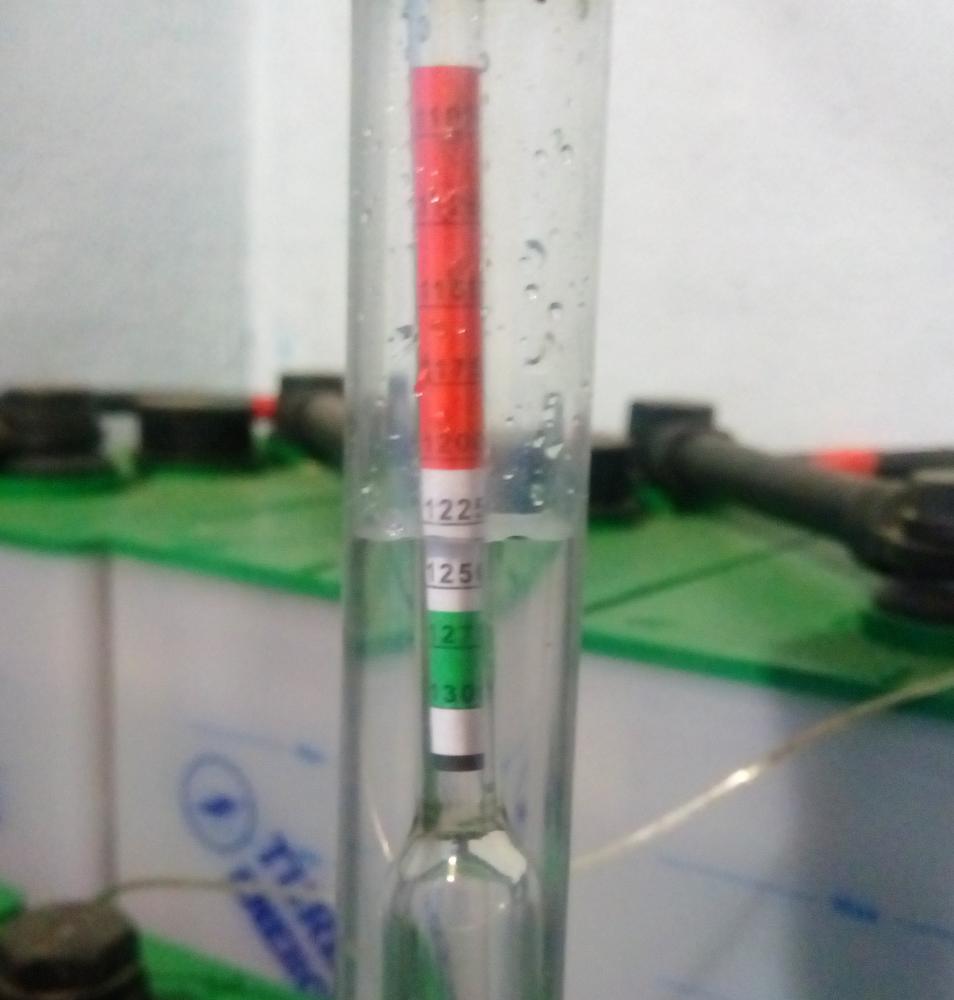

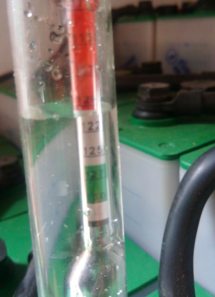

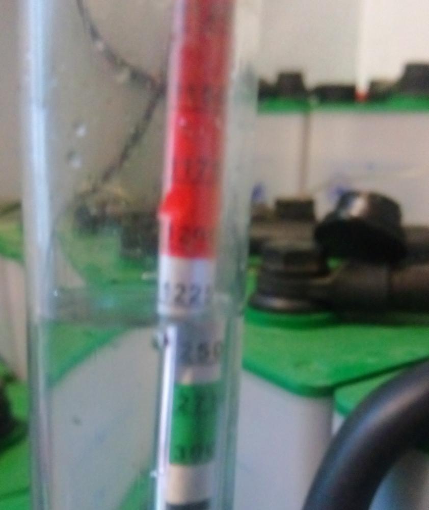

Densidad correcta o incorrecta ????

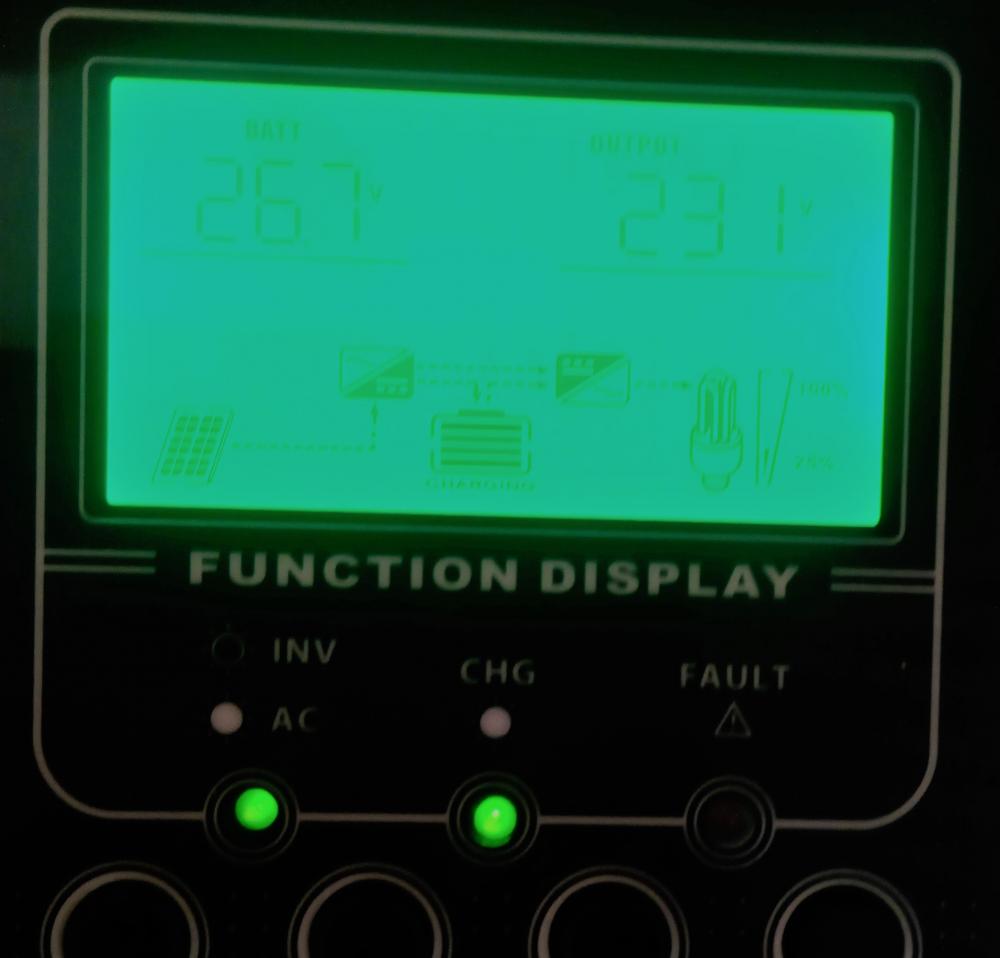

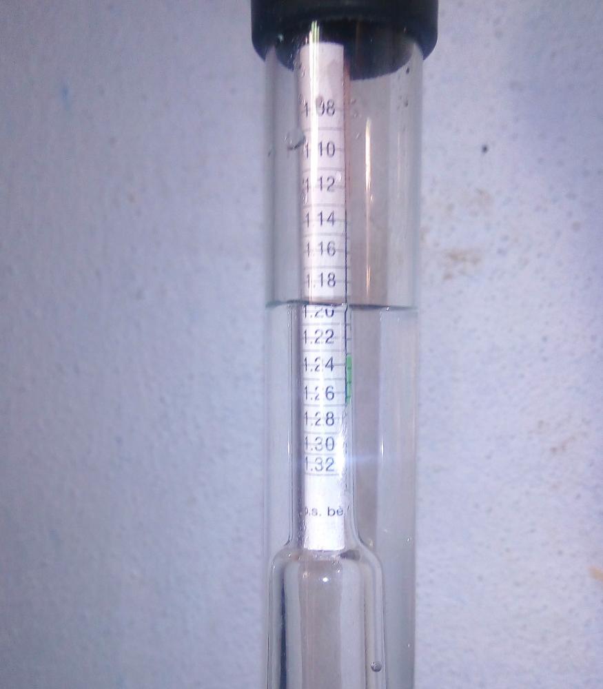

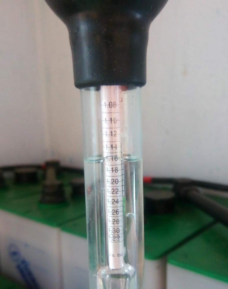

Hola, de nuevo haber si me aclaro, con el densimetro,
Archivo adjunto 18668Archivo adjunto 18669Archivo adjunto 18670Archivo adjunto 18671
Estas mediciones han sido justo antes, de que saliera de carga completa, deveria estar como minimo a 1.23, si cargada es 1.24, las baterias son nuevas, y parecen respomder bien

Según las fotos, las medidas de densidad dan entre 1.16g/ml y 1.20g/ml. Posiblemente el valor 1.16g/ml no sea corrcto; hay que ir con cuidado para que el flotador no se pegue a la pared del tubo
De todas formas, 1.20g/ml es poca densidad. Parece que estas baterías necesitan una carga forzada para ecualizarse, por ejemplo a 2.50V por vaso

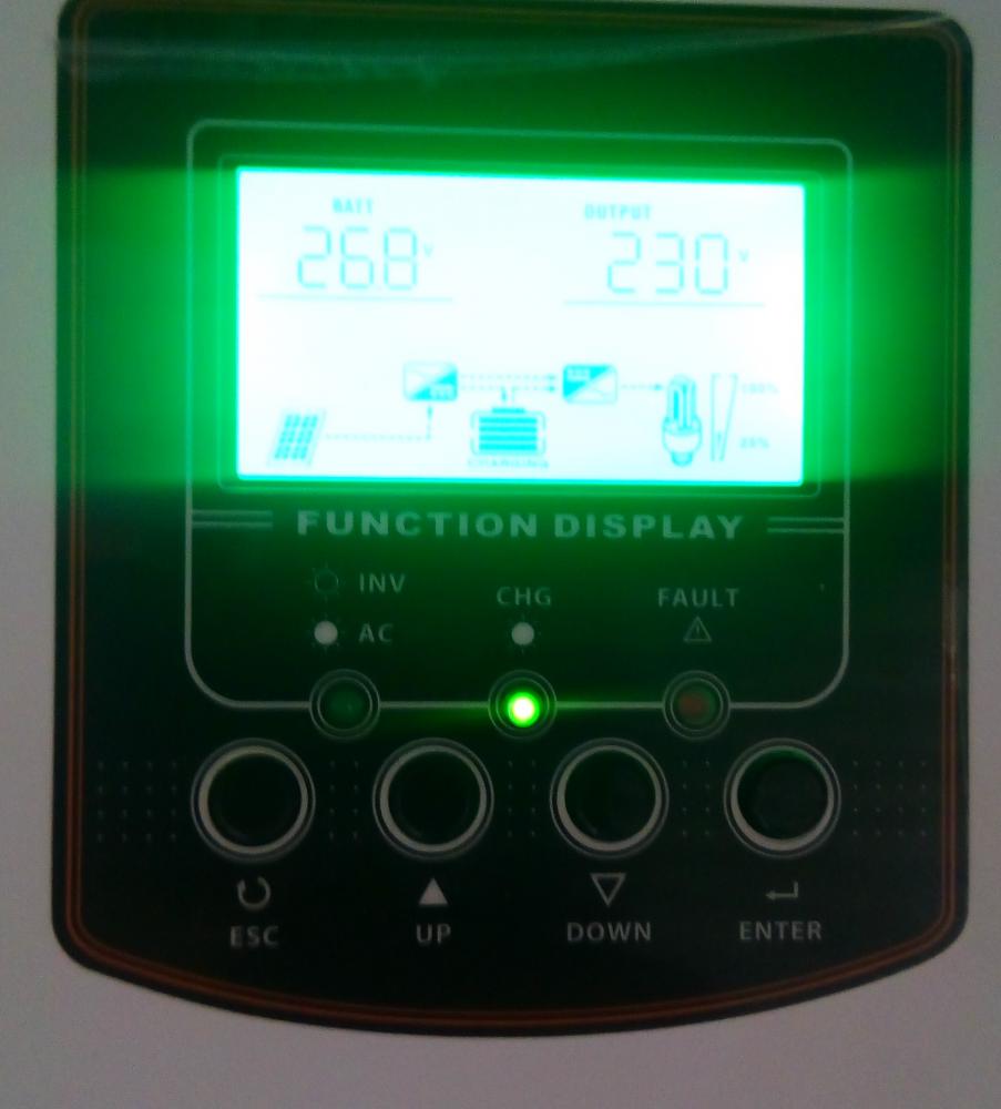

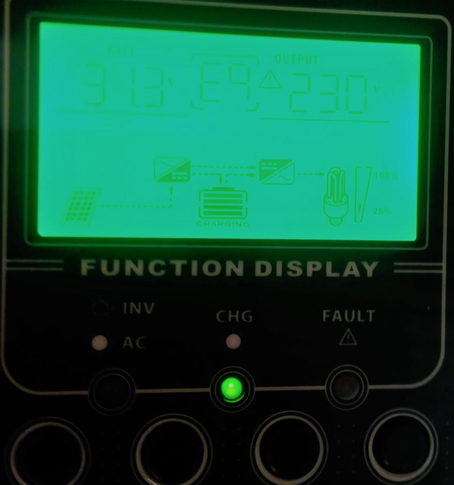

Abs 28.8 Float 26.7 Eq 31.5 , tengo estos parametros puestos, que son los que me aconsejo el vendedor " Photon ", deveria subirlos, y dejarlos fijos o solo temporal hasta que recupere densidad.
A hora que voy al campo medire con cuidado, are ecualizacion y volvere a medir , a ver si mejora algo , o soy yo que mido mal :pensive:

Tienes un híbrido de la familia Axpert del fabricante Voltronic. Uno de los modelos actuales, que sabe ecualizar
Consulta este hilo, a partir del post #82 - parece que estos Axpert tienen problemas con ecualizar. A ver si el tuyo no ha ecualizado nunca, a pesar de que lo tengas programado ... :pensive:

Mide varias veces, a ver si la lectura es consistente. Si has echado agua la lectura no vale hasta unos días después hasta que se hace homogéneo.

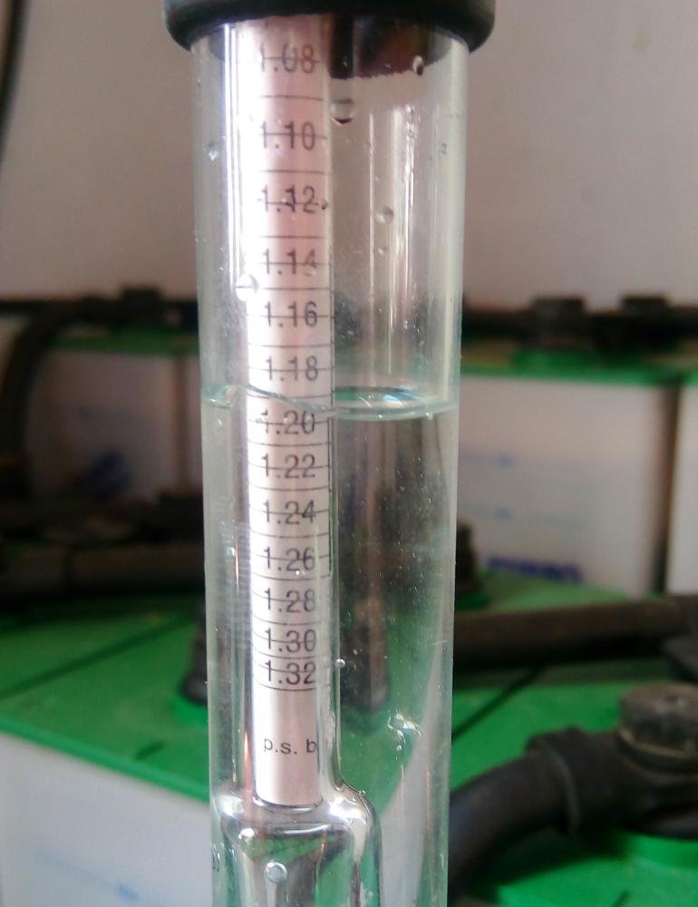

Cuando instale la bateria, hace semana y media, les puse agua asta su nivel maximo.

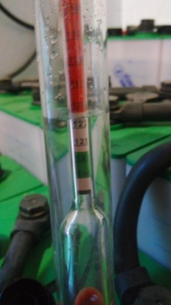

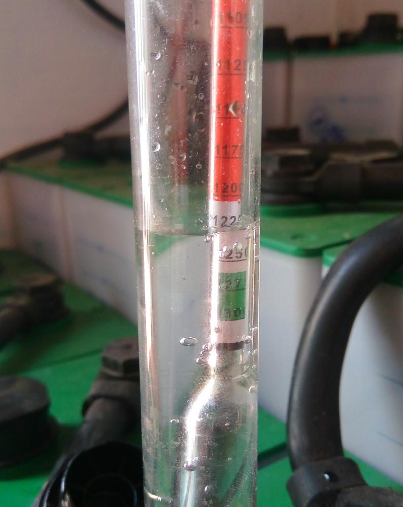

Hoy tirando de motor he cargado, durante dos horas, despues cuando ha llegado a flotacion con placas, le he dado a ecualizar durante 60 minutos, y luego 60 mas. Este es el resultado :
Archivo adjunto 18672 Bateria
Archivo adjunto 18675
Archivo adjunto 18673 Antes de ecualizar
Archivo adjunto 18674 primera ecualizacion
Archivo adjunto 18676
Archivo adjunto 18677 segunda ecualizacion
Archivo adjunto 18678

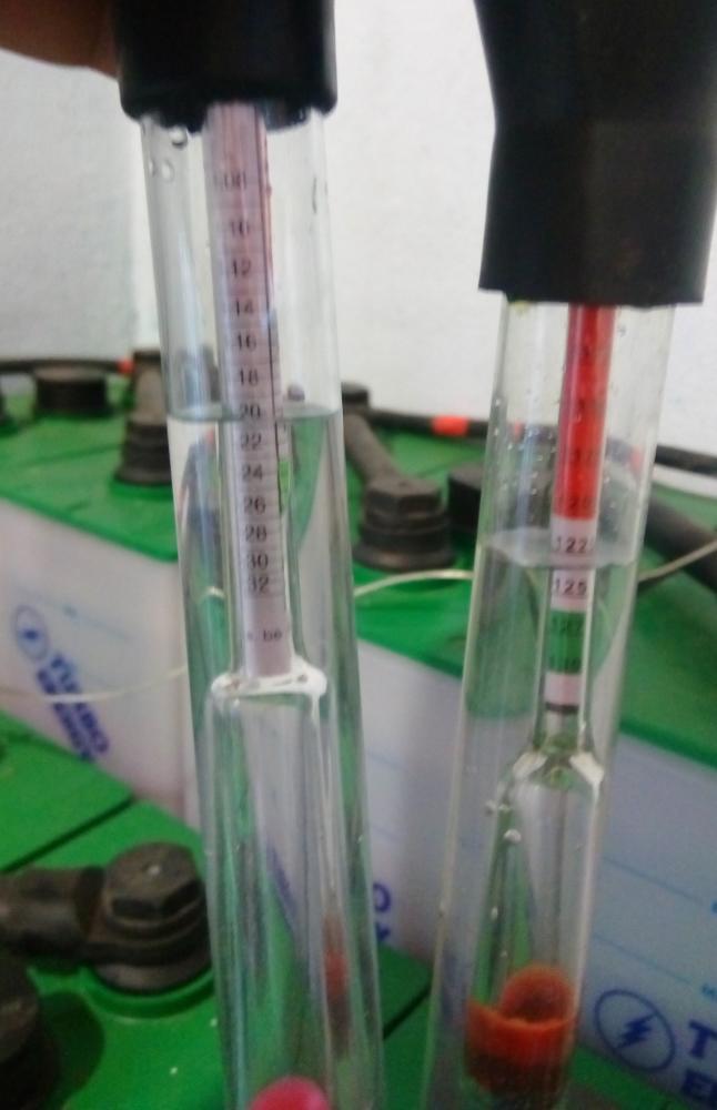

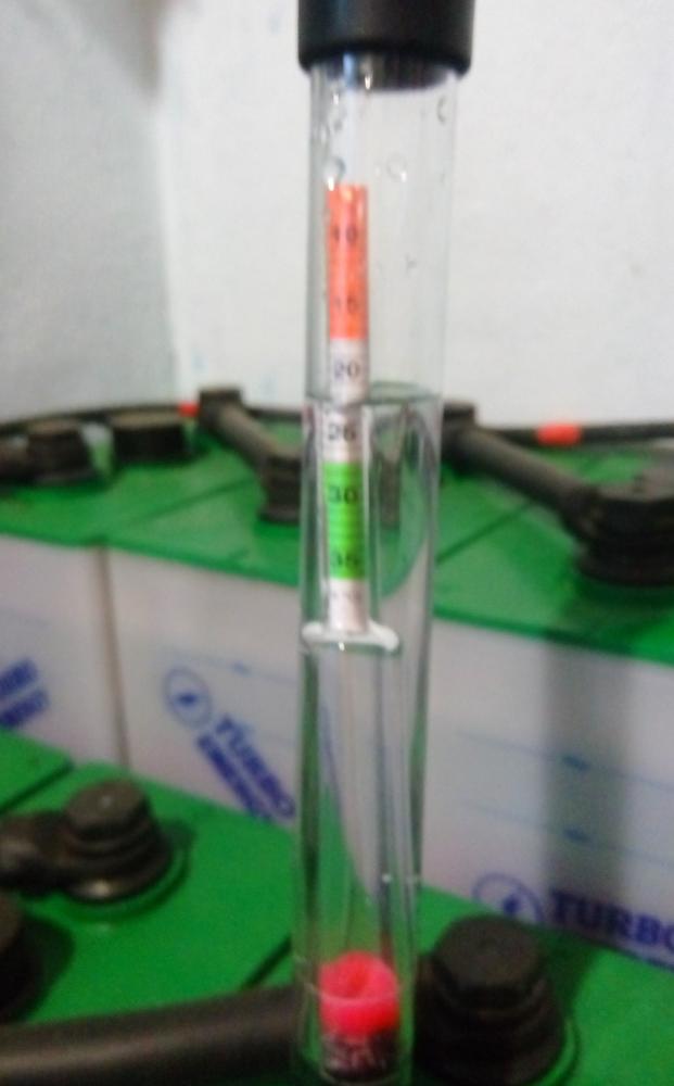

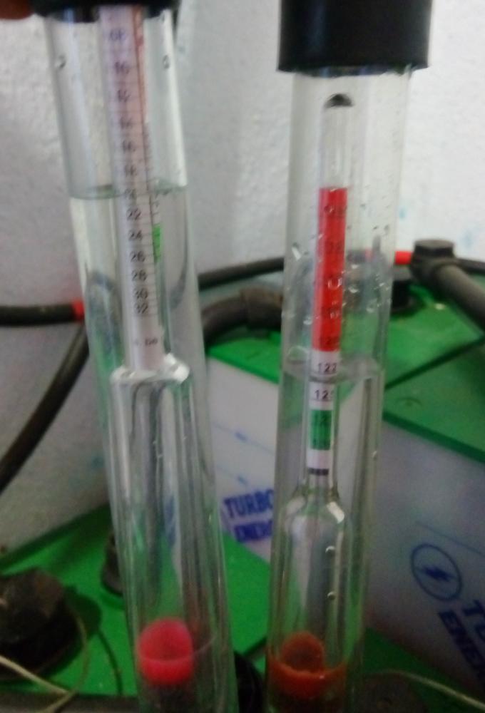

Me han dejado otro densimetro por si acaso
Archivo adjunto 18679 en la primera ecu. Archivo adjunto 18680 y segunda ecu.
He subido flotacion a 26,8 , y dejado configuracion de ecualizacion automatica cada 1 dia y 60 minutos, hasta el fin de semana que viene, que es cuando subo
La verdad es que no he sentido "hervir " mucho las bateria, aunque si he notado que el eltrolito a subido algo

En la última imagen de tu post #6, que según dices es después de la segunda ecualización, se ve una densidad de 1.22g/ml. Eso ya está bastante bien - la densidad nominal es 1.23-1.25g/ml

Pues a 31.5V deberían burbujear bastante ...
Re: Densidad correcta o incorrecta ????
Mejorando, pero no dejes EQ un día y otro no, es como estar dando con el palo al burro todo el día. Luego una vez al mes es suficiente.
Coincido en que a esta tensión se ve el burbujeo de lejos.

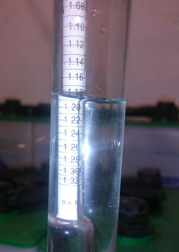

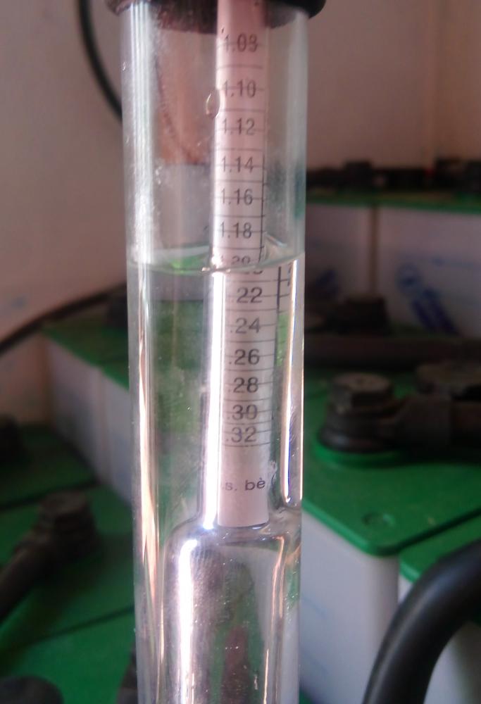

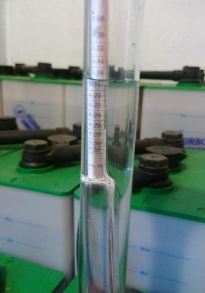

Hoy he subido al campo y esto es lo que hay.Archivo adjunto 18718Archivo adjunto 18719Archivo adjunto 18720
Bateria cargada, con estas densidades, lo dejo estar o ecualizo hasta alcanzar la densidad correcta, la bateria es nueva no creo que este jodida, !!! si solo queria el densimetro para recuperar la vieja ¡¡¡

¿Bateria cargada? yo lo que veo es una densidad de 1.19gr/ml bastante por debajo de los 1.23 -1.24 a los que debes considerar bateria cargada y tinen que estar TODOS los vasos a la misma densidad +/- 0.01, el vaso que no llegue a esos valores debe recuperarlos.
La densidad es la unica medida que indica el estado de carga de una bateria, no te fijes en los valores de tension.
Cuando midas asegurate que el densimetro esta completamente flotando, que no se apoye en el fondo, que no tenga burbujas de aire pegadas ni toque las paredes.

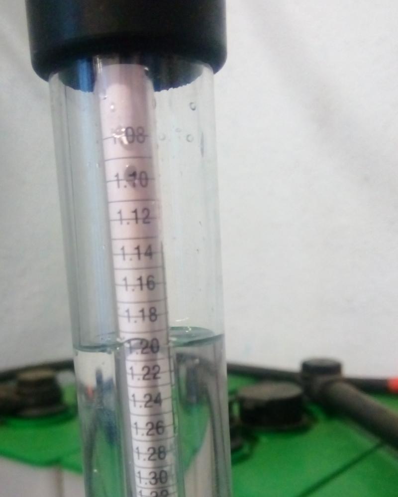

La densidad está entre 1.19g/ml y 1.20g/ml. Es demasiado baja para decir "lo dejamos así"
Algo no va bien! Ya ves lo útil que es un densímetro, para comprobar el funcionamiento correcto del sistema
La densidad hay que medirla, cuando la batería está en flotación - ha sido el caso?
No creo que la batería esté mal. Si has medido bien, lo mas probable es que la culpa la tenga el híbrido. Su algoritmo de carga no satisface. Muchas veces se salta la absorción y pasa directamente de bulk a flotación, dejando la batería sin carga completa
Una opción sería subir la tensión de flotación a la de absorción, para que la batería esté muchas horas en absorción, cada día. Solo sería para una semana, más o menos, para ver si la densidad sube al valor nominal. Si resulta bien, habría que buscar una solución definitiva

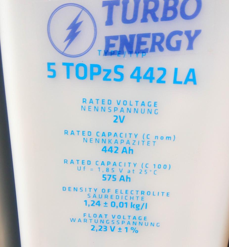

Según la ficha técnica de Trojan, un vaso que al SOC 100% está a 2.122V (25.46V para 12 vasos), baja a 2.017V por vaso (24.20V para 12 vasos), cuando está al SOC 50%
Pero mucho ojo, galera34, que estos valores valen aproximadamente para una batería que ha "descansado" >1 hora en circuito abierto, es decir, sin consumo ni cargador/regulador conectado
Medir la densidad del electrolito es mucho más seguro: 1.24g/ml al SOC 100% vs. 1.14-1.15 g/ml al SOC 50%

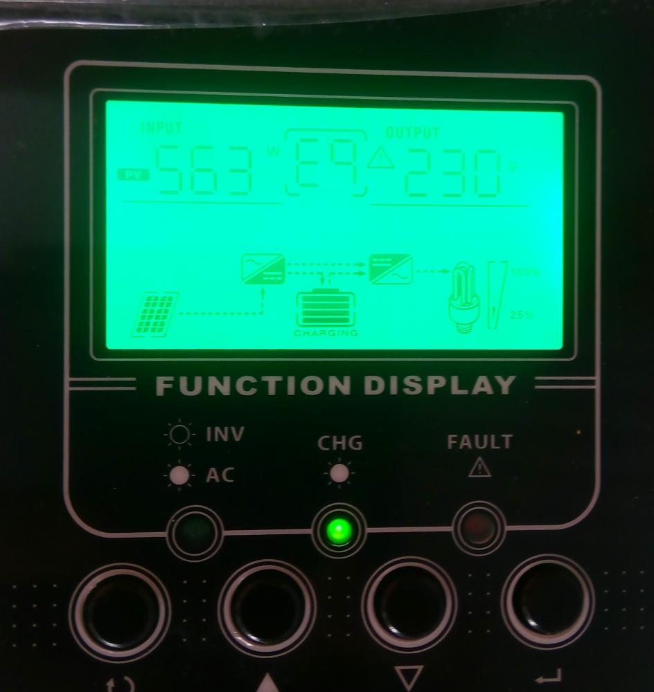

Burbujean no muy seguido,"No hierven" y huelen mal, el voltaje del hibrido es 31,5, comprobado con tester, ayer hice una EQ con motor de 20 minutos,bateria cargada y medi densidad mientras EQ, con dos densimetros, varias veces.
Archivo adjunto 18728Archivo adjunto 18729Archivo adjunto 18730
He quitado EQ y subido flotacion a 28,8 adsorcion 28,9.Esta tarde mido densidad , y pongo el C40 con 650 Wp los otros 560 se los dejo al hibrido.
Parece que la densidad era de 1.22g/ml, que ya es bastante mejor que 1.19g/ml

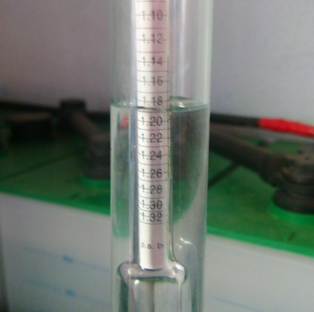

Archivo adjunto 18731Archivo adjunto 18732
segundo densimetro en los mismos vasos
Archivo adjunto 18733Archivo adjunto 18734
Cuando he llegado la tension estaba a 24,7, he puesto el motor y ensiguida bateria cargada y flotacion 28,7, una vez parado el motor vuelve a 24,7 +/-.
He conectado el PC "otro" y hecho fotos de pantalla, por si ayudad, yo no me entero. No me deja subirlas

La cosa es sencilla, cuando has puesto el motor estaba la tension de bateria a 24.7v no dices cuanto estaba cargando en ese momento con las placas, dato fundamental, mientras funciono el generador la tension subio a 28.7v, tampoco comentas cuantos amperios estaba cargando la bateria, y al parar el generador vuelve la bateria a los 24.7v iniciales, logico cuando una bateria esta cargando con la suficiente intensidad la tension sube mientras haya intensidad suficiente pero al dejar de cargarla vueve a la tension inicial o a lo sumo un valor sigeramente superior.
24.7v en reposo puede ser un buen valor, toma nota de los valores individuales de tension de cada vaso y postealos, deben ser todos practicamente iguales +/- 0.01v.
Olvidate de interprestar el estado de carga en base a las barras de carga que reflejan las pantallas de hibridos o cargadores, no son reales y se ha explicado muchas veces el porque. no te obsesiones con las tensione, la densidad es la medida real del estado de carga, cuando la midas asegurate que el densimetro no toca para nada paredes ni fondo del densimetro y que no tiene burbujas aderidas.
Introduces el densimetro -> aprietas la perilla y cuando ya este flotando sacas el densimetro del liquido y sueltas del todo la perilla, entonces se quedara flotando el densimetro, puedes dejar reposando el densimetro en el orificio del vaso y tomar el valor.
