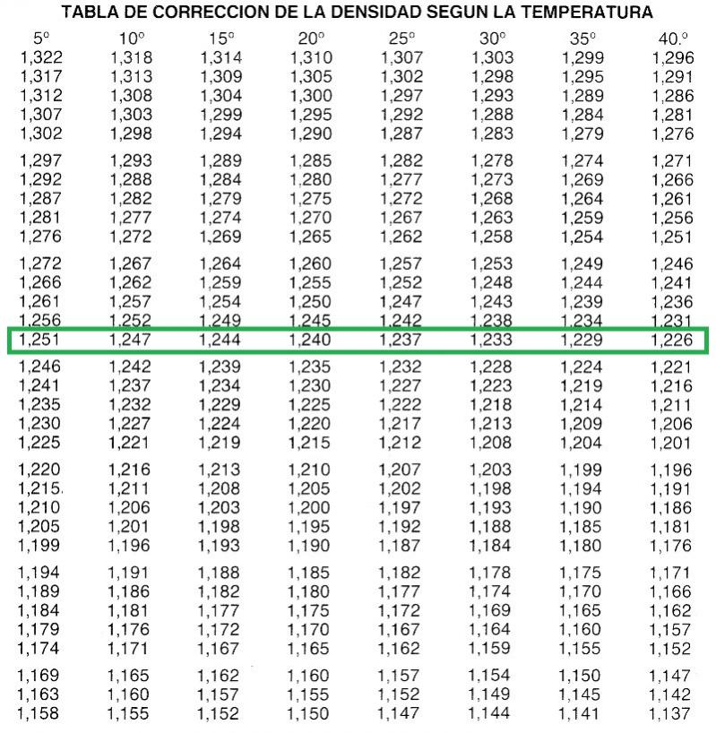

Segun esta tabla, la lectura de 1,22 seria correcta, si el electrolito esta 40º, yo cojo la temperatura de fuera, " sonda entre dos vasos ".
Archivo adjunto 18831
http://calculosolar.com/curso/5.3_practica.html
Re: Densidad correcta o incorrecta ????
galera34
Segun esta tabla ...
Muy bien; esta es la tabla que buscaba y no encontraba
Entonces, si el densímetro indica 1.22g/ml cuando el electrólito está a 35C (no creo que sea más), la densidad real es de 1,23g/ml, porque el densímetro está calibrado para una temperatura de 20C ---> sigues teniendo la densidad baja

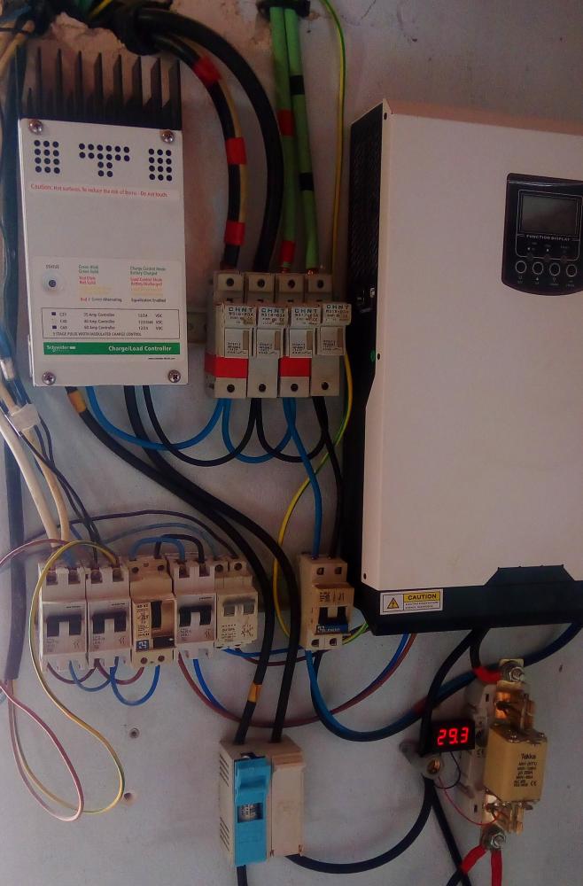

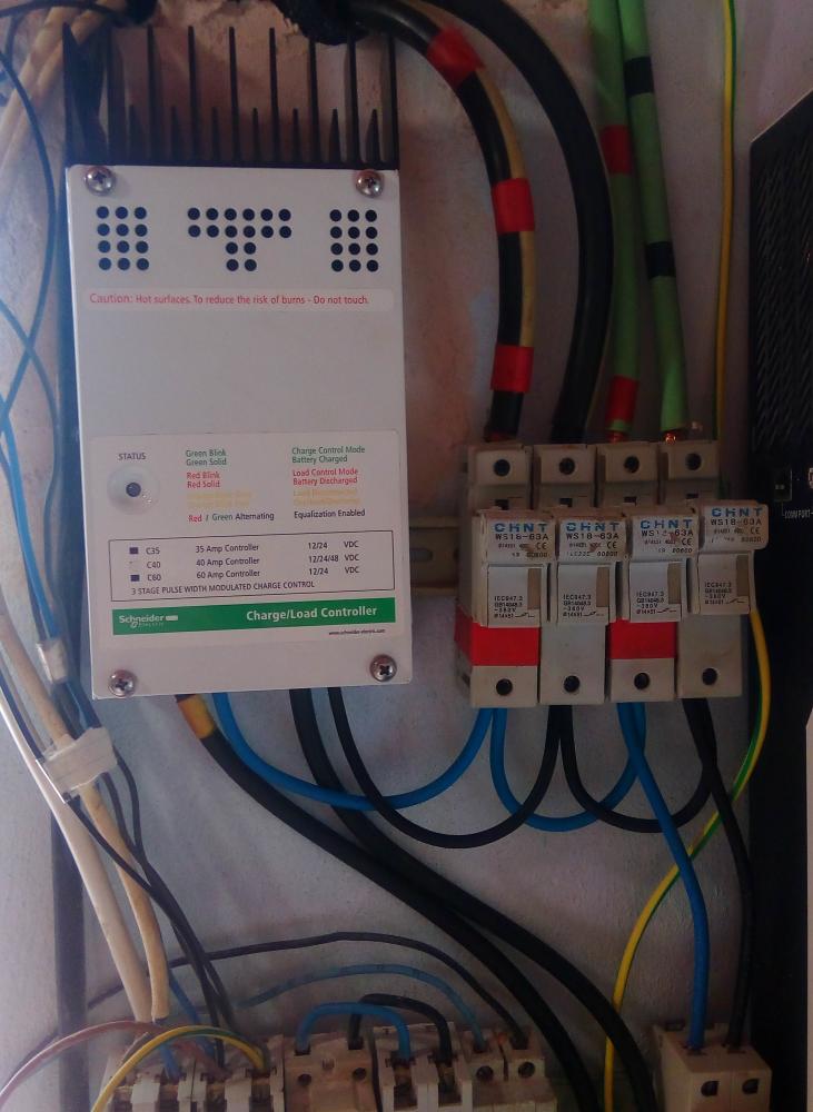

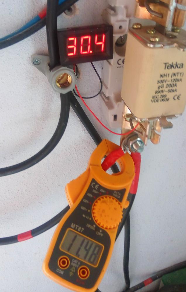

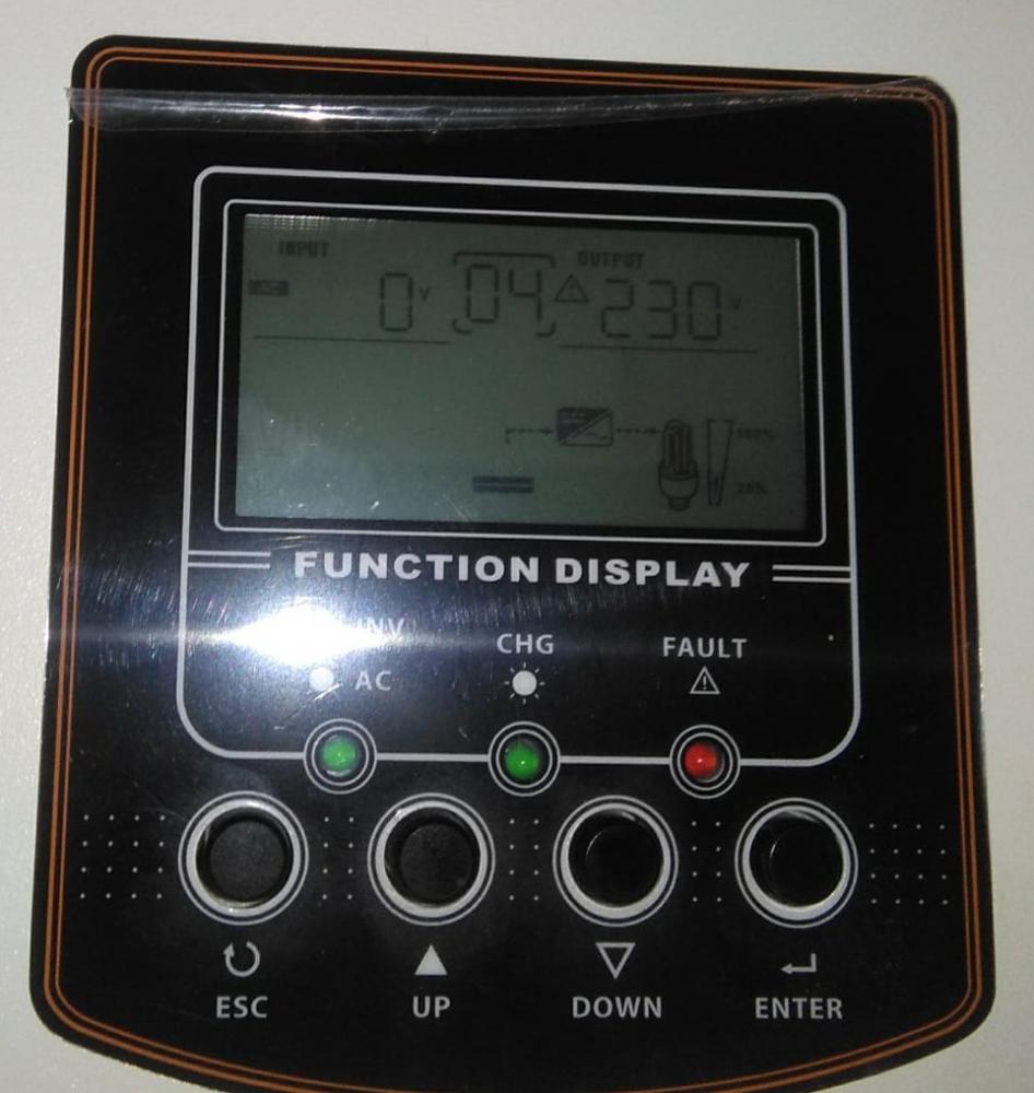

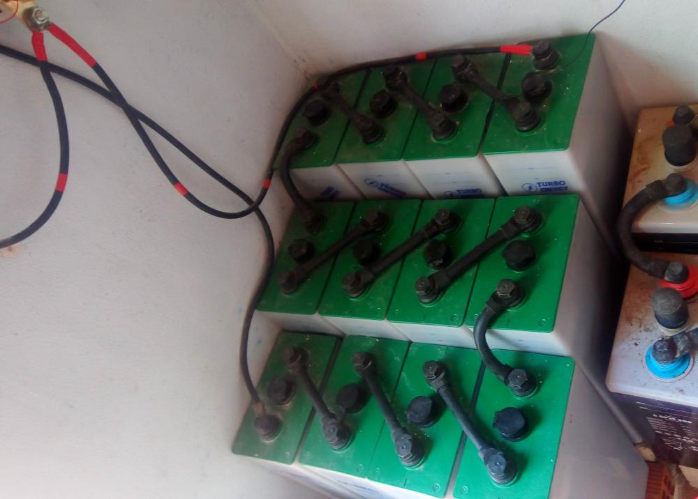

6 Archivos adjunto(s)
He revisado todo, y sacado fotos por si vieran algo anormal.
Archivo adjunto 18854 Archivo adjunto 18856 Archivo adjunto 18855
El regulador configurado como en mi pos #73.
Archivo adjunto 18853
Al final este es el resultado.
