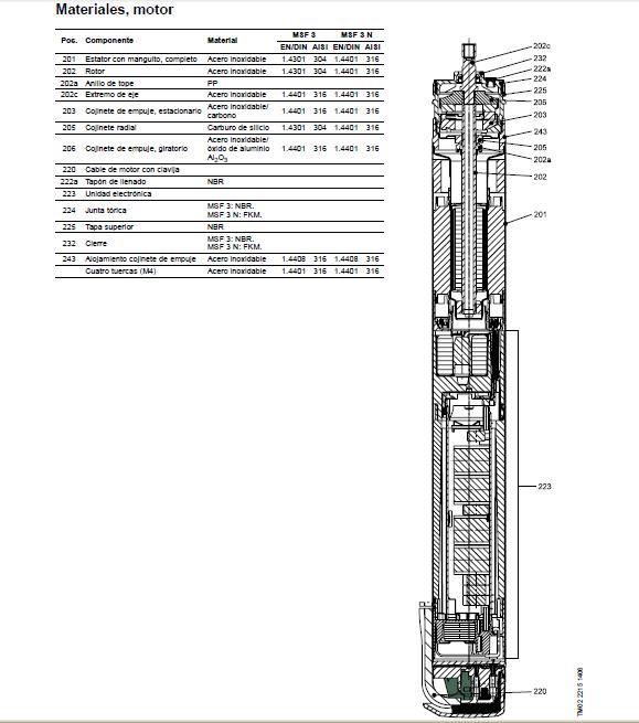

el elemento de extraccion se compone de una bomba y de un motor que la hace girar, a este conjunto solidario normalmente se le llama bomba, pero las hay que no forman un conjunto sino que está por un lado el motor y la bomba por otro acoplandose ambos por los ejes ,ediante un sistema de sujeccion atornillando los cuerpos entre si.
la referencia que tu das es la del motor que es este, en la parte superior veras el eje ranurado que se acopla al de la bomba asi como los tornillos de sujeccion entre bomba y motor.
Archivo adjunto 18691

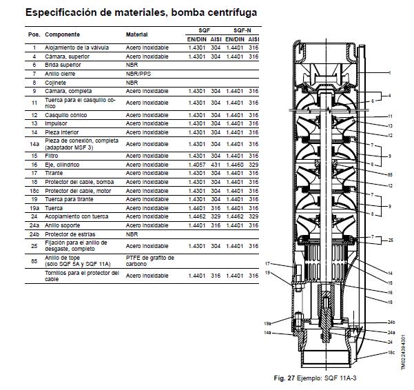

te pongo un ejemplo de otra una bomba y su motor.
la bomba:
Archivo adjunto 18693

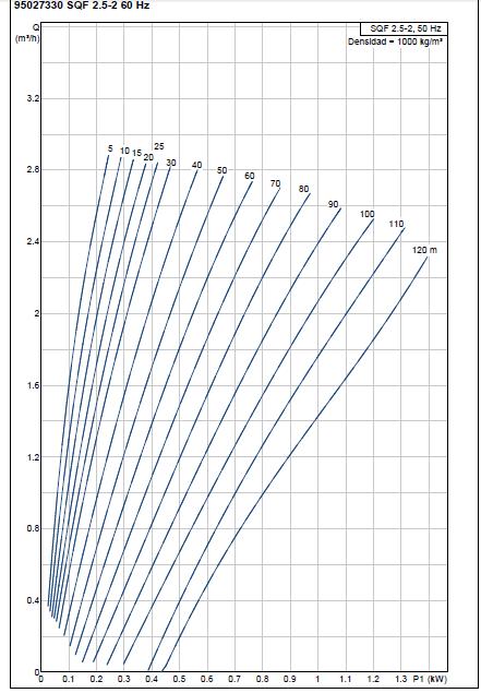

la necesidad de conocer las caracteristicas de tu bomba es para poder, en base a sus curvas de caracteristicas y los datos de caudal y consumos que aportes, si la bomba esta trabajando bien.
curvas de la bomba del ejemplo anterior:
Archivo adjunto 18694
