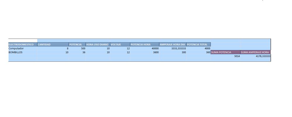

Buenos dias, soy nuevo en el foro y soy un entusiasta de la energia solar y soy de colombia, donde no hay fuerte demanda de energía solar para autonomía, y pues me interesa empezar mi proyecto para mi empresa, de poder manejar los computadores con luz solar, y es un alivio en la factura.
Empezamos.
Maquinas a mover:
-8 computadores 110 v (segun e visto en la web la potencia promedio son de 500w y es aqui donde esta la duda)
-10 bombillos led de 15 w
Horas a utilizar:
los computadores estarían encendidos de 8 am a 5pm, lo que nos daría un total de 10 horas encendidos
y los bombillos estarían encendidos las mismas 10 horas
Calculos propios (dudoso jajaja)
Archivo adjunto 18665 (se ve muy pequeña, nose como ponerla mas grande)
Entonces según mis cálculos necesito mas de 4000 A/h entonces, aquí en mi ciudad conseguimos baterías secas de 150 ah entonces, necesitaría un banco de baterías de 27 baterías, y para tener un almacenamiento de días nublosos y eso me dicen que lo ideal seria tener el doble entonces seria 54 baterías. y con unos paneles yingli que según características me entrega 8.5 A/h necesitaría unos 54 paneles... y de ahí pensaria que podria poner un regulador que me entreque los 360w que necesitan los bombillos y 8 inversores de 750 w o incluso 4 de 1500 w, para computadores individuales. me gustaría saber sus opiniones, que estoy haciendo mal o que tengo que tener en cuenta.

[SIZE=3]8 computadores 110 v (segun e visto en la web la potencia promedio son de 500w y es aqui donde esta la duda)
No creo que tengas 8 ordenadores con un consumo de 500W cada uno. Posiblemente es la fuente de alimentación, que puede hasta 500W. Deberíamos saber, si tus ordenadores son de gama alta, media o baja. Te haré el cálculo para dos casos, uno para ordenadores de gama baja (150W) y otro para gama medio-alta (300W). La iluminación LED contribuye con 1.5kWh/día
- Gama baja (consumo medio 150W): 8 ordenadores consumen 1200W, que en 10 horas son 12kWh. Para un consumo de 13.5kWh/día necesitas ~3000Wp en placa y batería de ~25kWh (500Ah a 48V o 1000Ah a 24V)
- Gama media-alta (consumo medio 300W): 8 ordenadores consumen 2400W, que en 10 horas son 24kWh. Para un consumo de 25.5kWh/día necesitas ~6000Wp en placa y batería de ~45kWh (900Ah a 48V)
Para estos consumos te recomiendo sistema a 48V. También te recomiendo medir el consumo diario, para poder diseñar bien el sistema
esto es lo que a mi no me cuadraba, creo que voy a tener que hacer un seguimiento de la corriente que consume con una pinza voltiamperimetra,
para colombia los sistemas de 48v no son muy comerciales. por eso, pienso hacer el diseño a 24v..

Si el consumo -que será constante- no supera 2000W, te vale un sistema a 24V con un inversor de 3kW

por eficiencia, un inversor tiene menos consumo que 8

Para no necesitar cables muy gruesos (cables entre placas - regulador y entre regulador/inversor - batería)

La potencia de los paneles es la rensión Vmp multiplicado por la intensidad Imp
otropto
en cuention de reguladores, pensaba dividirlos por ejemplo, de a 5 paneles por regulador
Primero tienes que conocer la diferencia entre un regulador PWM y uno MPPT ... :leer:
En un sistema a 24V con regulador PWM tienen que ser paneles con 72 células, todos en paralelo
Si es un regulador MPPT a 24V, hay que hacer strings de 2 paneles seriados. Pueden ser con 60 o 72 células
A 24V necesitarás 2-3 reguladores MPPT de 80A, dependiendo de la potencia en placa que instalarás
A 48V te bastarían 2 reguladores MPPT de 60A - o uno solo de 80A (hasta ~2500Wp en placa)

@otropto: A ver si entiendes lo que te decimos Luisetrix y yo:
- Actualmente tienes una sola línea AC y conectas cada ordenador en cualquier enchufe, que están en paralelo
- Con un solo inversor no cambiaría nada; solo sustituirías la red de la proveedora por la salida AC del inversor
- Con 5 inversores necesitarías línea independiente para cada inversor y deberías llevar un par de cables (fase y neutro) hacia cada dos ordenadores y un par hacia la iluminación - no es ni cómodo ni recomendable

De acuerdo; no es lo que se suele hacer, pero en tu caso particular es una opción viable, que parece gustarte. Pues adelante!
En cuanto a la batería es correcto, lo que dices: Si el consumo es exclusivamente durante el día, se cubrirá directamente de la producción FV - si hay suficiente potencia en placa instalada. Las baterías solo se descargarán cuando no haya suficiente irradiación solar: Las primeras horas de la mañana y, sobre todo, cuando el día esté nublado. No sé cuantos días nublados tenéis en vuestra zona; si sin pocos, la batería puede ser de menos capacidad de lo que habíamos dicho

Es un tema delicado. Cuando llegue uno de esos pocos días nublados, os podéis ir todos a casa por no haber luz ... :quemao:

Teniendo red eléctrica lo que te interesa es gastarte lo mínimo en batería, o nada, y dejar la red de apoyo.
Si no trabajas de noche te interesa una instalación sin baterías

Haz caso a lo que te recomiendan los compañeros: No te gastes un dineral en unas baterías, que son totalmente innecesarias, teniendo a la red eléctrica como respaldo
