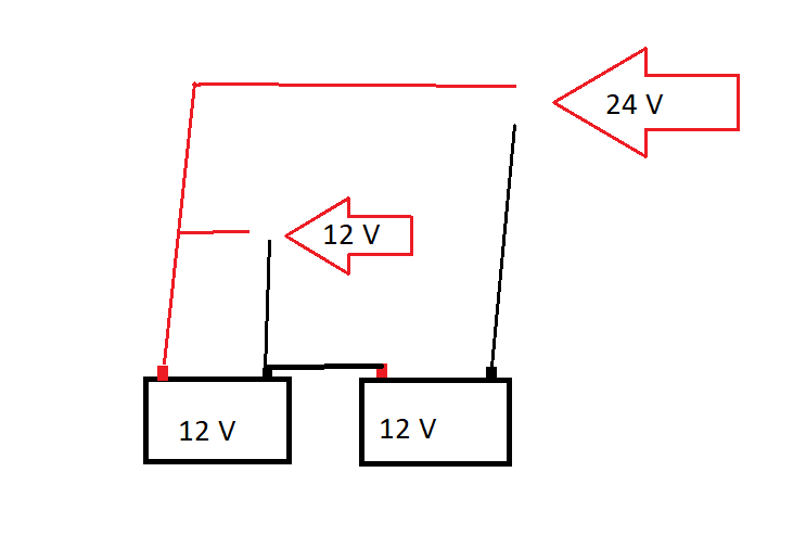

hola amigo buenas noches desde torremolinos ,,miren tengo equipo compuesto de placas a 12 v en paralelo y 2 baterias varta de 180 a en paralelo todo a 12 v llevo con este equipo unos 10 años y todo perfecto para fin de semana mi duda es como puedo conectar un inversor de 24 v que me an regalado de 1500w lo he intentado pero no se como ya que tengo las baterias en paralelo .... no se si hay alguna manera , hay lo dejo para los experto jjj . un saludo y mil gracias

gracias por responder pero no pretendo cambiar a 24 ya que lo tengo todo a 12v y me va genial solo quiero saber si hay alguna manera de conectar este inversor de 24 v 1500w a mis baterias que estan en paralelo ...yo lo he intentado con diodos recticicadores de mil y una manera y no lo consigo ya que al intentar sacar los 24 debo conectar pos con neg y como las baterias esta en paralelo hace corto .... o otra forma creo que puede poner un inversor pequeño de eso de 150w y conectarle un tranformador de 220v a 24 y hay enchufar el convertidor de 24v ... o creo que tambien un tranformador de 12v a 24 v pero no se si valdra.no se si se podra hacer algo por eso pregunto a los experto .... tengo que decir que no pretendo cambiar a 24 ya que me va bien era solo por aprovechar el inversor .. yo tengo uno de a 12v de 600w que alimenta bonba de piscina de 100w y para ese fin lo quisiera utilisar ,,, muchas gracias por su atencion

A si podrias usar el inversor y tener 12 V, pero no creo que te lo aconsejen ya que decompesas las baterias
Archivo adjunto 18709
