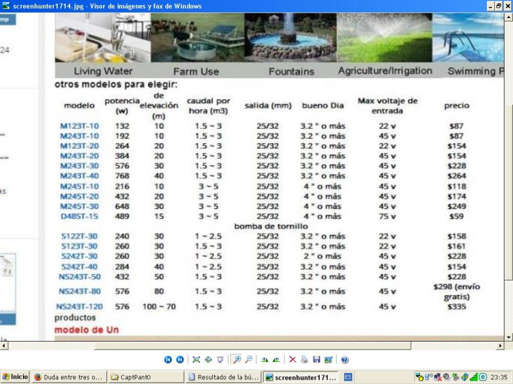

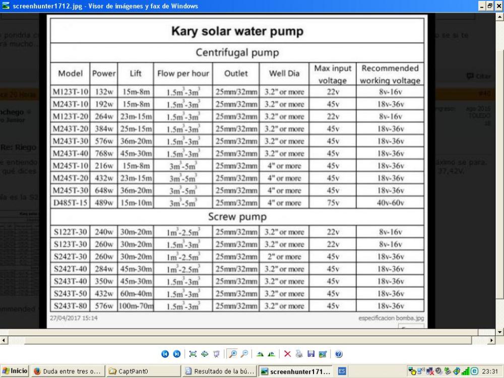

Adjunto capturas de caracteristicas de ese tipo de bomba para que analices si alguna te pudiera interesar.
Archivo adjunto 18657
Archivo adjunto 18660
mira la que te pueda ineresar y luego buscas el modelo en Aliexpress que es de donde he capturado las tablas. suerte

Después de leer vuestros comentarios y de leerme todos los post que he ido encontrando relacionados con lo mio, he comprado 8 paneles solares 60 células 200w voltaje circuito abierto 36v,pico 29.5v,corriente 7.6A,pico6.9A
Y la bomba he que comprado es la china,en vez del modelo de Zmanchego, el NS243T-120 que tiene como especificaciones:
Voltage: DC 24V
Power: 864W
MPPT Voltage: 18-45V
Open-circuit Voltage: 44V
Max Lift: 120m
Rated Lift: 85m
Max Flow: 3 T/H
Rated Flow: 2T/H
Entiendo que ese conjunto estaría bien?
