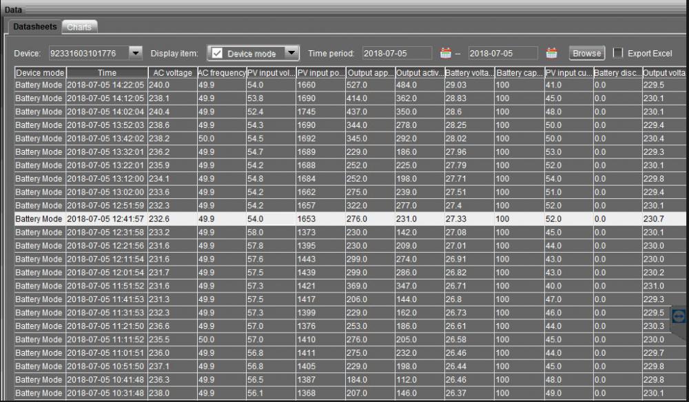

aqui os adjunto un patallazo que he sacado con el watchpower para que veais in situ la subita subida de potencia que hoy ha sido a las 14.20 horas
yo pienso que no es la bateria, a esas horas la densidad estaba floja y no puede cambiar de un minuto a otro, es como que el regulador esta ahi aflojando o algo asi, y de repente, se pone las pilas y se sube a 1600w, y luego ya va normal todo el resto del dia, va bajando la potencia conforme el angulo del sol aumenta, hasta que o bien se va el sol, o bien termina la absorcion y entra en flotacion, segun el consumo de la noche anterior y segun el dia, tampoco tengo muy claro que sea por la temperatura, ( estan quemando ), pero como puede ser que en cuestion de un minuto cambie la irradiancia, la temperatura o lo que sea y se ponga el sistema a generar a tope?

a ver si hay suerte !!, aqui pongo el pantallazo:

hola de nuevo, bueno, pues esta mañana sobre las 11.30 he mirado y tocado las conexiones para ver si era un problema de mal contacto que mejoraba con la dilatacion por el calor y nada, no he obtenido ningun cambio, tambien he probado a desconectar un string, que ayer les llamaba ramal, ( cosas de la edad ), y nada, ha bajado de 1200w a 1000w, osea que tampoco era exceso de energia.
pero.... ahora despues de mirar el grafico del dia de hoy del watchpower, veo que ha pegado el salto a 1600w sobre las 12.40 horas, osea unas dos horas antes que ayer..... no he tocado nada de configuracion y las conexiones estaban bien, y reflexionando, he llegado a la conclusion que lo unico que ha cambiado desde ayer es el tiempo, que se ha levantado viento, y me pregunto, el viento habra sido suficiente para enfriar 2 horas antes las placas???
creo que va a ser eso, por que tambien he pensado que hace un par de semanas que se fueron las lluvias y llego el calor, sobre 33-35 grados, este año es el primer verano entero que estoy con 12 placas, ya que el anterior estuve con 6
por eso no lo tengo muy pillado todavia, pero vamos, para mi que es el aire, que no ha dejado que suba tanto la temperatura y tambien que hace mas fresco o algo asi, estaba descalzo a las 12.30h por el cesped de plastico y estaba caliente, pero no me llegaba a quemar las plantas de los pies, y estos dias atras si, no podias estar de pie en el cesped de plastico por que te quemabas las plantas.
por lo que si no se os ocurre nada mas que probar, lo dejaremos asi, esperando que bajen las temperatuas y ya lo ire vigilando a ver si cuando nos vayamos acercando a los 25 grados ideales que dicen, deja de hacer ese salto.
aqui os paso la captura de hoy donde se aprecia el salto sobre las 12.40 horas
muchas gracias a todos y saludos desde huesca

Ya lo ha dicho Gabriel 2018 en su post #3: Tienes casi 3000Wp en placa, pero la producción es de solo 1600-1700W
Como bien has dicho, la causa es el regulador del híbrido de 60A, que a ~27V son ~1620W
Es decir, tienes 2880Wp en placa conectados a un regulador que solo puede aprovechar ~1700W !!
Siendo el regulador MPPT, esto no es mortal, pero bueno tampoco es. Es posible, que el regulador haga cosas raras, como las que observas. Siempre he dicho, que a un regulador MPPT se le puede conectar cierta sobrepotencia (20-30%), pero no el doble!
Te recomiendo urgentemente comprar otro regulador MPPT (uno de 40A es suficiente) y conectarlo en paralelo. Conectas ~2000Wp en placa al híbrido y ~1000Wp en placa al regulador externo

pues no se que decir, por una parte como ya comente, las placas son de segunda mano y no dan mucha caña, cuando las pongo en corto con el amperimetro unas dan 3 amperios, otras 4 amperios, osea que la potencia real que pueden dar no debe pasar del 30% de los 1600w que puede manejar el regulador
por otra parte tampoco aprecio que se caliente, ni me da errores ni nada el hibrido, veo que las horas centrales antes de ocurrir esto, simplemente cortaba la produccion ya que veia que la tension de las placas subia a 60-62 voltios y cuando ya el sol se ponia un poco de lado, bajaba la tension a los tipicos 54-56 que suele trabajar, pero en cuanto el sol empieza a ir bajando en septiembre o asi, no veo que en ningun momento tenga que cortar el regulador por exceder los 60 amperios

pacokiller
las placas son de segunda mano y no dan mucha caña, cuando las pongo en corto con el amperimetro unas dan 3 amperios, otras 4 amperios ...
Eso no lo he tenido en cuenta! Entonces, puedes olvidar lo que he dicho del segundo inversor
Esas placas, si fueran nuevas, deberían entregar Isc = ~9A. Si solo son 3-4A, seguramente tendrán (muchos) "hot spots", defectos de células y de conexiones entre células
Entonces, mi hipótesis es: En esas placas en mal estado, se multiplicarán los defectos dependiendo de la temperatura y de otros factores y no entregarán una potencia constante, sino las fluctuaciones "raras" que observas
