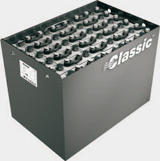

y la bateria es de la marca exide como esta, pero sin cajon y los elementos son mas altos creo asi a ojo
Archivo adjunto 18626

Yo tengo los mismos vasos de la foto en el post #9 de pacokiller: Una batería EPzS Classic de Exide, 500Ah C5 a 48V
Para mis condiciones de ciclaje he encontrado los siguientes parámetros de carga:
- Absorción a 58.0V (2.42V/vaso) cada día, duración 1 hora. El burbujeo es moderado, pero prometedor
- Flotación a 54.0-54.4V (2.25-2.27V/vaso), para que la intensidad de cola sea de 1-2A
- Ecualización moderada a 59.6V (2.48V/vaso, con burbujeo ya más fuerte), una vez al mes durante 1 hora
Que quede claro: Estos parámetros no los recomienda ningún fabricante de baterías EPzS! No obstante, yo creo que son los parámetros adecuados para el uso de una batería EPzS en un sistema FV
Tengo entendido que la absorción tiene que hacerse a una tensión poco superior a la de gaseo - este es el caso a 2.42V por vaso. Espero que el burbujeo moderado a esta tensión sea suficiente para minimizar estratificación y sulfatación; si no fuera el caso, lo arregla la ecualización a 2.48V por vaso una vez al mes. Para ecualizar a una tensión más alta, por ejemplo 2.55V/vaso, debería apagar el híbrido durante la ecualización - ya veré si será necesario hacerlo
Creo que el alto consumo de agua de las EPzS se debe al gaseo excesivo, si se configura al regulador con los parámetros de carga recomendados por el fabricante, que no son adecuados para el uso de OPzS en FV
Espero que con "mis" parámetros de carga tenga un consumo de agua moderado, por un lado, evitando la estratificación y la sulfatación, por el otro. Con el tiempo veré si he acertado ... :leer:
