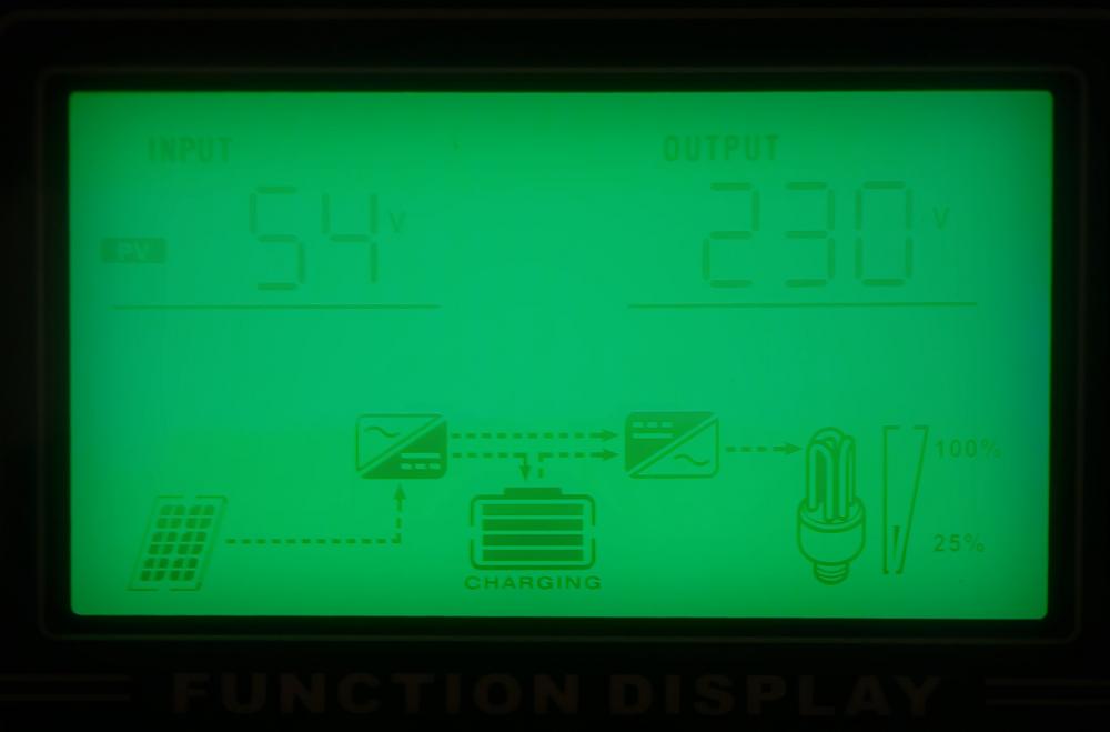

4 placas 140 w a 12 v en serie SUR/OESTE 20º ... 3 placas 165 w a 12 v en serie SUR
Si van conectados al mismo regulador, todos los strings deben tener la misma Vmp! Es decir, todos los strings con 4 placas o todos con 3 placas, pero no combinar series de 3 placas con series de 4 placas
Así como lo has hecho tú, el string de (3 x 165Wp) tiene Vmp=54V y el de (4 x 140Wp) tiene Vmp=72V - pero lo obligas a trabajar a 54V! En vez de 560Wp son solo 420Wp, como si fueran solo 3 placas! Desperdicias la potencia de toda una placa de 140Wp!
Tienes que hacer dos strings de 4 placas! O compras otra placa con 36 células (para 12V) u operas la placa de 60 células, para que tenga solo 40 células y la añades al string de (3 x 165Wp)

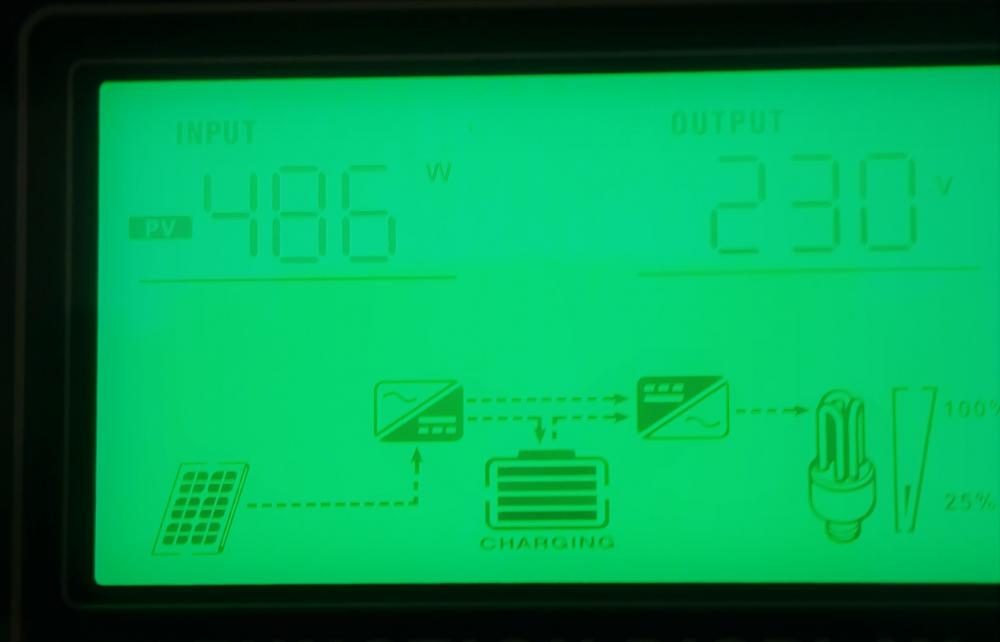

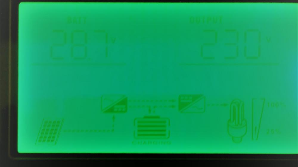

Sobre las 2 h de la tarde ...
Te habrás dado cuenta, que entran solo 486W. Con 1055Wp en placa, a las 14:00h, deberían entrar 700-800W. Posiblemente el regulador estaba en absorción o flotación y las placas no producían a tope; pero parte de la poca potencia se debe a que has combinado una serie de 3 placas con otra de 4 placas

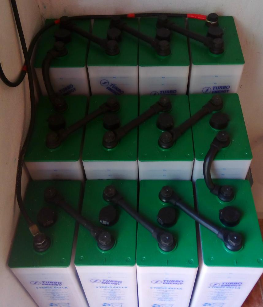

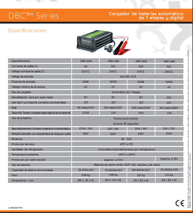

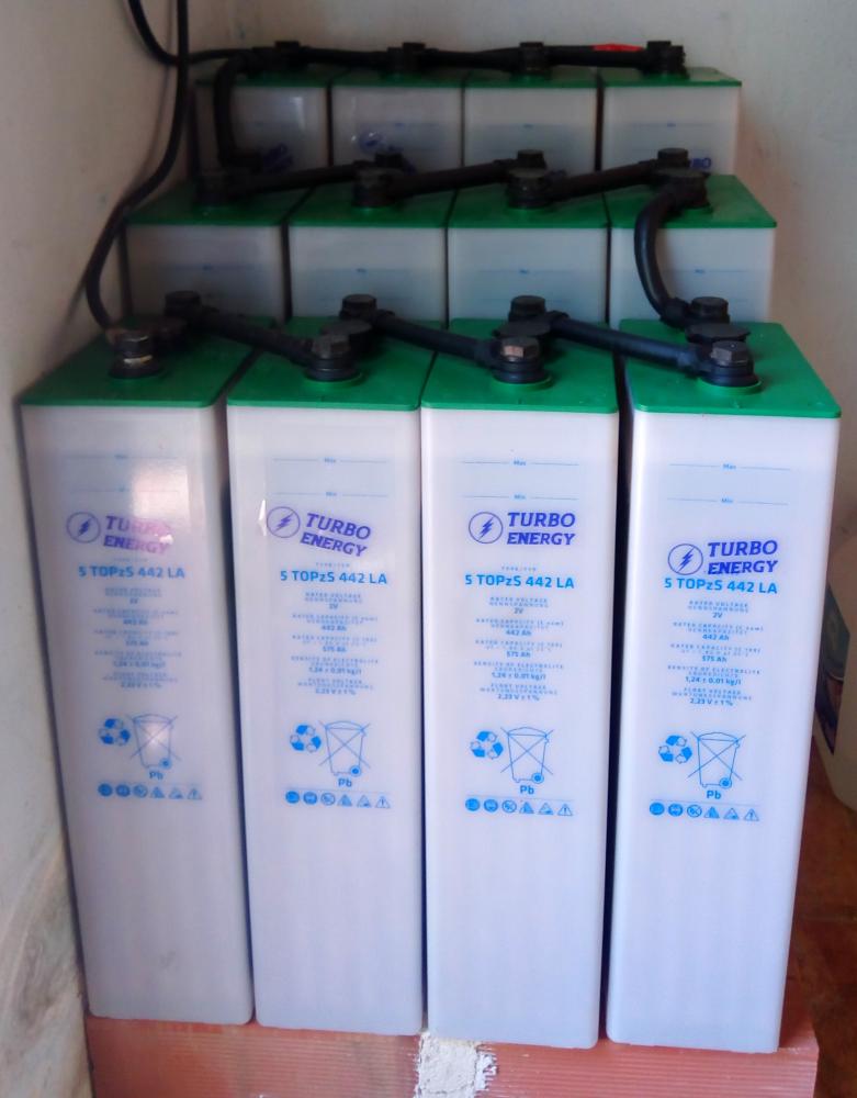

Bien , ahora me queda recuperar la bateria de 6 vasos tosp 432a(c10), este cargador " que ya tengo " dice que las recupera, no se yo.
Archivo adjunto 18631Archivo adjunto 18632
