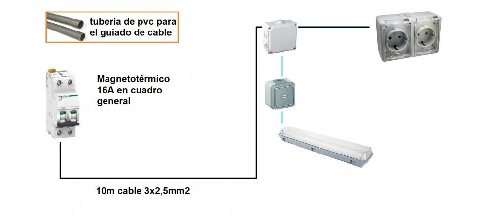

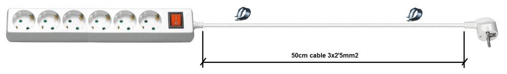

Instalación en las 6 mesas con ruedas.
Archivo adjunto 20394
Se instala atornillado al tablero de la mesa y con el cable enbridado a una pata. Tienen posibilidad de enchufar en cualquier cuadro.

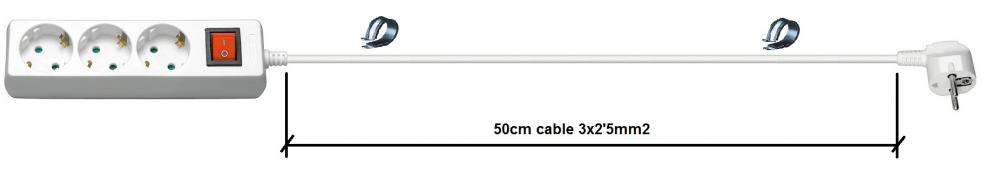

Instalación en las mesas fijas.
Archivo adjunto 20395
Se instala atornillado al tablero de la mesa y con el cable hacia la pared para poder enchufarlo en una base que va a ir atornillada para poder enchufarlo (usamos enchufe para tener opción de quitar la mesa sin ninguna atadura). Van al cuadro de la pared del fondo.

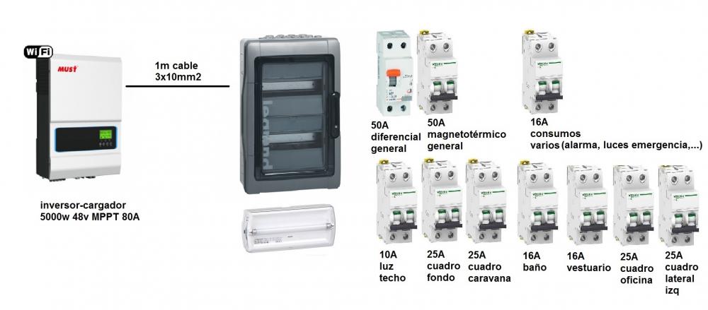

Instalación eléctrica cuadro general.
Archivo adjunto 20396

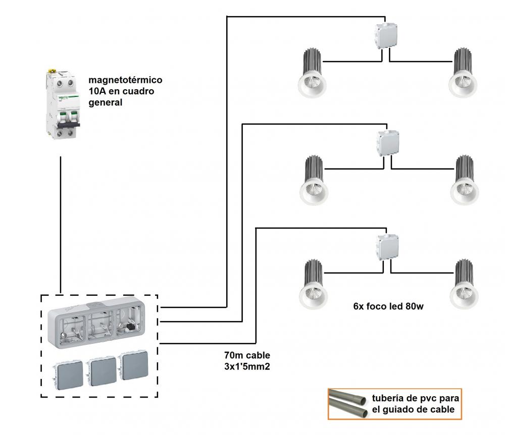

Instalación eléctrica iluminación techo nave.
Archivo adjunto 20397

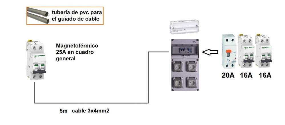

Instalación eléctrica enchufe autocaravana.
Archivo adjunto 20398
El uso de este cuadro será principalmente el de un cargador de baterías 30-300w y la opción de enchufar la hidrolimpiadora 1200w, aspirador 1000w o cargas similares.

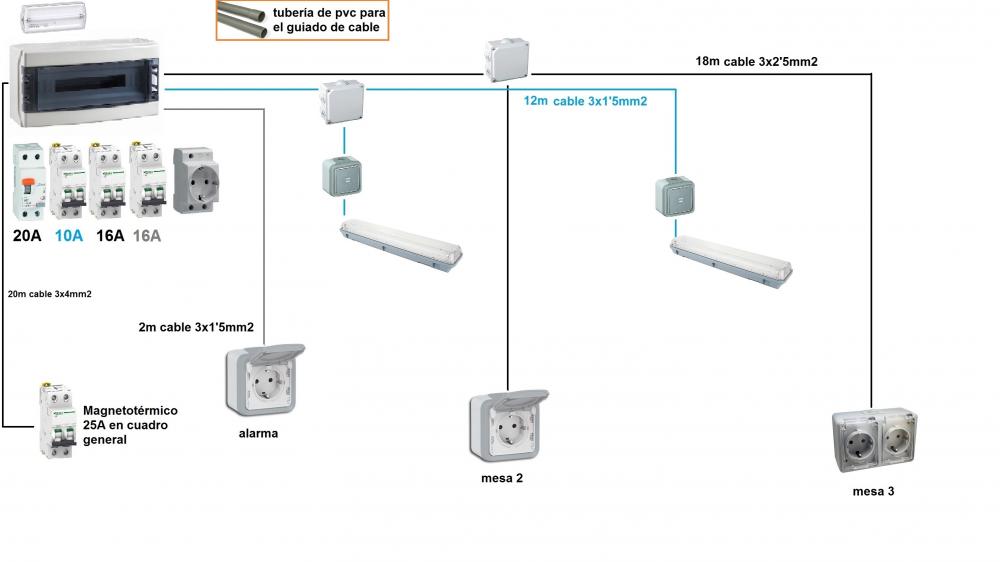

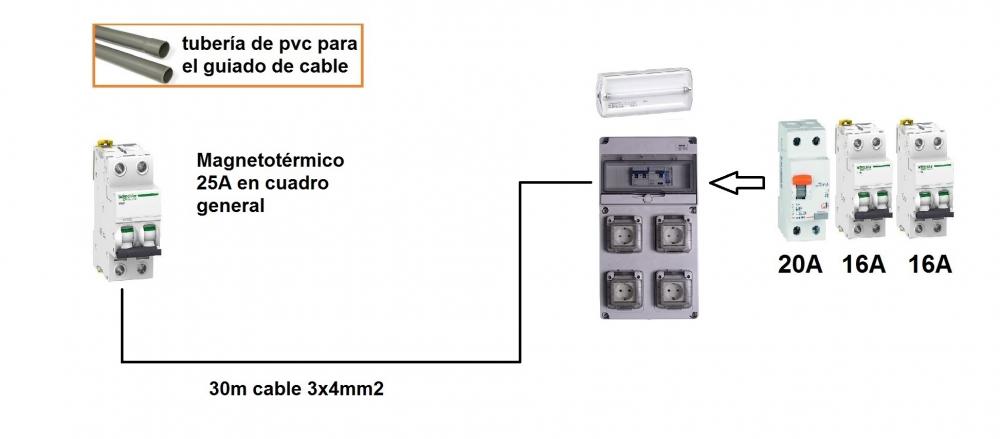

Instalación eléctrica pared del fondo de la nave.
Archivo adjunto 20399
Las medidas de cable son aproximadas, dependiendo de la posición final del cuadro eléctrico. Se pretende usar tubo de pvc para la canalización pero no se sabe metros lineales.
El uso de este cuadro será principalmente el de ingletadora 1400w, caladoras 500w, compresores 1500w y todo tipo de máquina herramienta y la opción de enchufar las mesas móviles, aspirador 1000w o cargas similares.

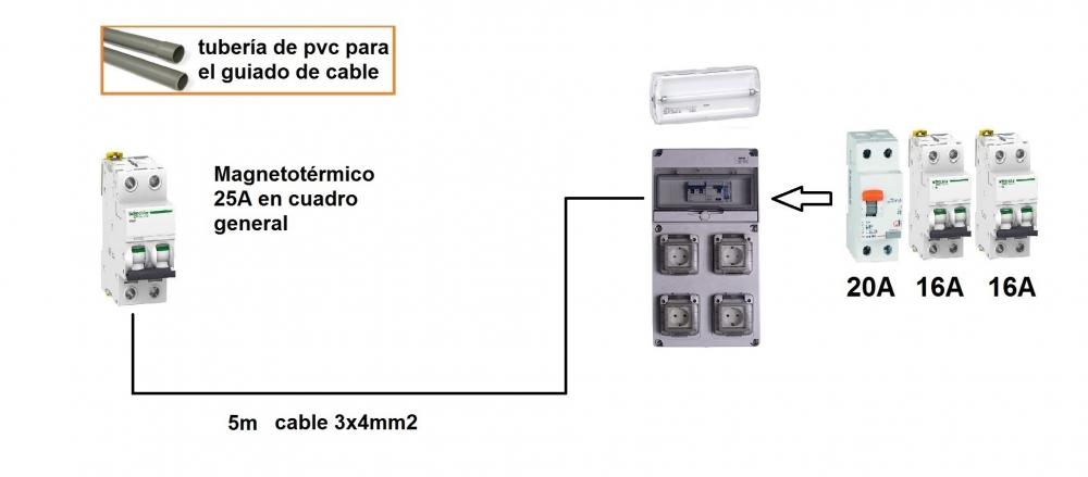

Instalación eléctrica cuadro lateral izquierdo.
Archivo adjunto 20400
El uso de este cuadro será principalmente el de un cargador de baterías 30-300w y la opción de enchufar taladro de columna 1500w, aspirador 1000w o cargas similares.

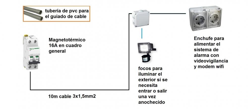

Instalación eléctrica varios.
Archivo adjunto 20403
En ésta instalación se van a colocar los consumos derivados de servicios, modem para tener internet, sistema de seguridad, iluminación del exterior y el camino para si ha anochecido, etcétera.

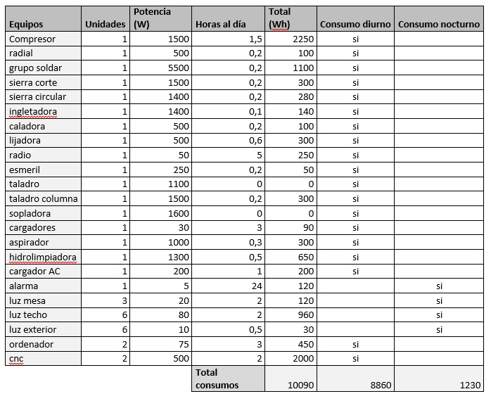

Cálculo de consumos eléctricos.
La nave tendrá un sistema de alarma 24H y unos focos en el techo junto con algunas luces led de trabajo, en el exterior tendrá algún foco led para apoyo si anochece antes de dejar las instalaciones.
El trabajo se desarrollará por las tardes en las horas de luz mayoritariamente y tendrá uso en fines de semana durante el día. Al ser de uso no laboral no está demasiado bien definido los consumos que tendrá pero he dejado una lista con una aproximación aunque no sé hasta qué punto es realista.
Archivo adjunto 20404
La instalación recomendada en éste caso será en 48v.
