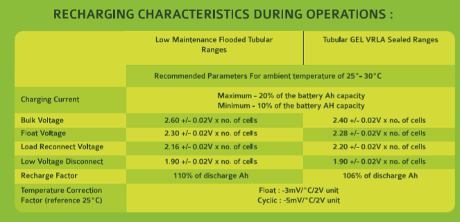

HE encontrado en un manual del fabricante con mi modelo 6SGL200
Archivo adjunto 18610
Flotacion 2.28*24 = 54.7V
BULK 2.4 * 24 = 57.6V
Como podeis ver en cada sitio uno diferente, pero en la etiqueta de la bateria pone los mas altos en fase BULK pero como pone a 27 grados centigrados supongo que podemos para 25 grados compensar 0.25V, pero aun asi no me salen las cuentas.....

En la pegatina pone: (Standby Use 13.6-13.8V) entiendo que este dato es el de flotacion? luego 13.6*4=54.4V para flotacion
Correcto. Pon 54.4V para la flotación. Luego optimizas según la intensidad de cola
ALMAGAR
(Cycle Use (14.6-14.8V) puede ser para BULK? 14.6*4=58.4V para absorcion, pero resulta ... que el infini no me deja poner mas de 58V
Efectivamente, absorción a 58.4V me parece mucho para batería de gel. Mejor pones los 57.6V que dice el manual
ALMAGAR
Como podeis ver en cada sitio uno diferente ...
No te preocupes, que no hay valores fijos para las fases de carga, son valores orientativos que dependen de muchos factores, principalmente del uso que le das a la batería y de la temperatura
- La absorción para batería de gel debe estar por debajo de la tensión de gaseo, será algún valor entre 57V y 58V
- La tensión de flotación debe ser tal, que la intensidad de cola (después de unas horas en flotación) sea de 1A-2A
No te vuelvas loco con esas tensiones, que con el tiempo encontrarás las adecuadas ...

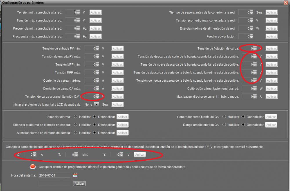

Me refiero al programa del infiniSolar el SolarPower, en la foto de arriba el circulo rojo de mas abajo aparece dicha configuracion.
Todos estos valores "0V" y "0A" son sin configurar; los configuras a los valores que tú crees correctos
El "circulo rojo" que dices es para configurar la intensidad de cola en flotación, una opción muy buena

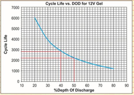

1200 ciclos al 80% es que solo las descargas un 20%.
Si las descargas al 50% siempre te va a durar mucho menos de los 1200 ciclos, ojo.
Si te dura 1200 ciclos dejándola solo al 20% de carga es una batería coj..uda
Re: Ayuda Configuracion InfiniSolar con Baterias GEL
Archivo adjunto 18666
No es correcto, mira la grafica del fabricante de la bateria, al 20% de descarga es decir al 80% SOC pueden dar hasta 6000 ciclos, que ya me parece demasiado optimista.
No confundir con baterias normales, se trata de GEL tubular, al estilo de las estacionarias pero en monoblock.
Otra cosa es el estandar que ha usado para sacar esa grafica que seguro no es un estandar europero, porque el fabricante es Indio, pero en asia dan 5 años de garantia, por lo que malas no son.
Pero vamos al tema de configuración, que la durabilidad ya la ire comentando , en unos años espero, jejeejj

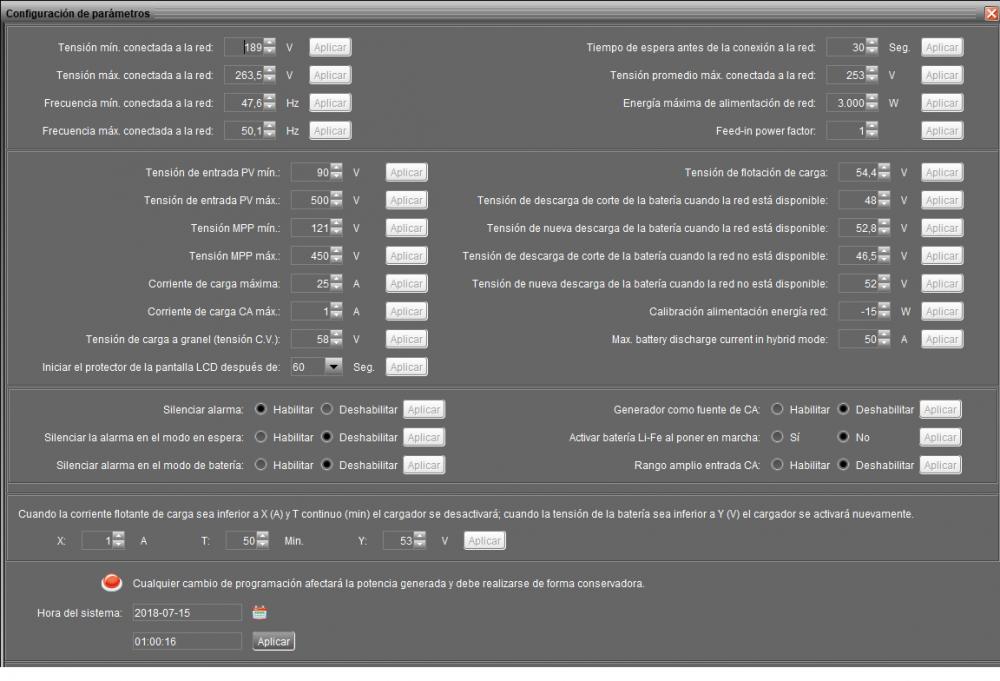

Aporto pantallazo de la configuracion por si veis al raro.....
Archivo adjunto 18667
ALMAGAR
No es correcto, mira la grafica del fabricante de la bateria, al 20% de descarga es decir al 80% SOC pueden dar hasta 6000 ciclos ...
Ojo, @ALMAGAR, que lo que dice Plutarko es correcto; hay que saber leer las gráficas ...
La gráfica dice 6000 ciclos al DOD 20%; 2200 ciclos al DOD 50% y 1200 ciclos al DOD 80%
Estos números se refieren a ciclos con la profundidad de descarga indicada !!,
Es decir, son 1200 ciclos completos al DOD 20%; 1100 ciclos completos al DOD 50% y 960 ciclos completos al DOD 80%
Tu descarga diaria es del DOD 50-60%. Como bien dices, los ciclos de la gráfica se habrán obtenido en condiciones de laboratorio; en la vida real serán menos, digamos 800 ciclos completos al DOD 50%
Esto quiere decir, que la esperanza de vida útil de tus baterías, si las tratas bien, es de unos 1600 días o algo más de 4 años. Poco más de la mitad de los 7 años que esperas obtener, según tu post #12 ...
Que conste que tus baterías no parecen ser malas; me gusta especialmente su peso de 84kg ---> es mucho plomo ... :)
Pero no deberíamos engañarnos: La experiencia nos dice, que unas baterías monoblock buenas no suelen durar más de 4 años, con ciclos diarios al DOD 50%; por mucha placa tubular que tengan. Y menos, si son de gel (o AGM)
Tus baterías parecen ser buenas, si el fabricante dice 1200 ciclos al DOD 20%. Trojan, por ejemplo, dice solo 700 ciclos al DOD 20% para la T-105, que es considerada una monoblock buena (con placa plana)
A ver, o se me esta escapando algo o ni miramos la grafica por el mismo lado.....
De donde sacas eso 1100 al 50% y los 960 al DOD 80%?
A mi entender el 50% DOD es descargar la bateria a la mitad de su capacidad máxima, y segun la gráfica eso se puede hacer 2200 veces...... Por que no vemos lo mismo?
Que es lo que no entiendo?

Si miras en mi post #15, he puesto que son 1100 ciclos completos al DOD 50%. Un ciclo completo significa descargar la batería del SOC 100% al SOC 0% y después volverla a cargar a tope, al SOC 100%
Efectivamente, la gráfica dice 2200 ciclos al DOD 50%, que equivalen a 1100 ciclos completos (al DOD 100%)
Igualmente dice 1200 ciclos al DOD 80%, que equivalen a 960 ciclos completos (al DOD 100%)
Según la gráfica, esta batería aguanta 6000 ciclos al DOD 20% (1200 ciclos completos) o 2200 ciclos al DOD 50% (1100 ciclos completos) o 1200 ciclos al DOD 80% (960 ciclos completos). Cuanto más profundos los ciclos, menos ciclos completos aguanta
A veces es conveniente expresar la vida útil de una batería en kWh ciclados. En tu caso, con esta batería de ~180Ah C10, si el ciclaje se hace a C10, la batería puede ciclar 216 MWh al DOD 20% o 198 MWh al DOD 50% o 173 MWh al DOD 80%
Además, hay que tener en cuenta la eficiencia del inversor (~94%) y la eficiencia de carga de la batería (~80%), con lo que por cada kWh descargado hay que recargar 1.33kWh ---> El ciclaje por batería sale caro !

Los watio ciclados totales seran: 10500*365*6= 23.13 MWh, de los cuales solo aprovechan el 80%, luego 18.5 MWh ... El Wh sale a 7.56cts
Ay, esas matemáticas! Acabas de decir que -según la ficha técnica- la batería "vive" 2200 ciclos al 50%. Cada ciclo al 50% son 5250Wh ciclados, el 80% de ellos aprovechables ---> 9.2MWh por 1400 euros - el ciclaje de 1 kWh cuesta 15.2 cts

Pues parece que si me equivoque con los calculos, por lo que tendré que limitar el uso de la batería en horario Pico, porque en valle no sale rentable por mucho.
Aun que una coas buena puedo decir que durante el día amortigua la demanda y se realiza una cosecha mucho mayor, aunque esto micro ciclo no se que efecto tendrán sobre la vida de la batería.
De todos modos sigo pensando que baterías de gel tubular deben de dar mejor resultado que la tipicas Trojan, el tiempo lo dira.

Pues parece que si me equivoque con los calculos, por lo que tendré que limitar el uso de la batería en horario Pico ...
Pues sí; de esta forma te durarán más las baterías
ALMAGAR
... aunque esto micro ciclo no se que efecto tendrán sobre la vida de la batería
Los "micro ciclos" durante el día reducen la vida útil de la batería al igual que los "macro ciclos" nocturnos. Es muy recomendable evitar los micro ciclos diurnos, por ejemplo con una derivación de excedentes inteligente
ALMAGAR
Me parece bueno, ser optimista - y no te quiero fastidiar el optimismo. Pero las baterías de gel no tienen ventaja -en cuanto a la vida útil- con respecto a las de electrólito líquido, más bien lo contrario
Que tus baterías sean de placa tubular, realmente puede ser una ventaja. Mi experiencia me dice, que tus baterías vivirán ~5 años
