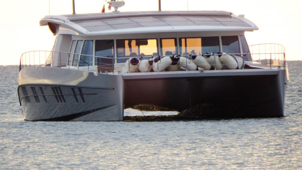

No viene exactamente al asunto del hilo, pero es el modo de transporte que sueño tener algún día:
Archivo adjunto 18624
Que cosa mas bonita, han pasado por Málaga este invierno!!! No quiero ni imaginar como se acumule la salitre en las placas.

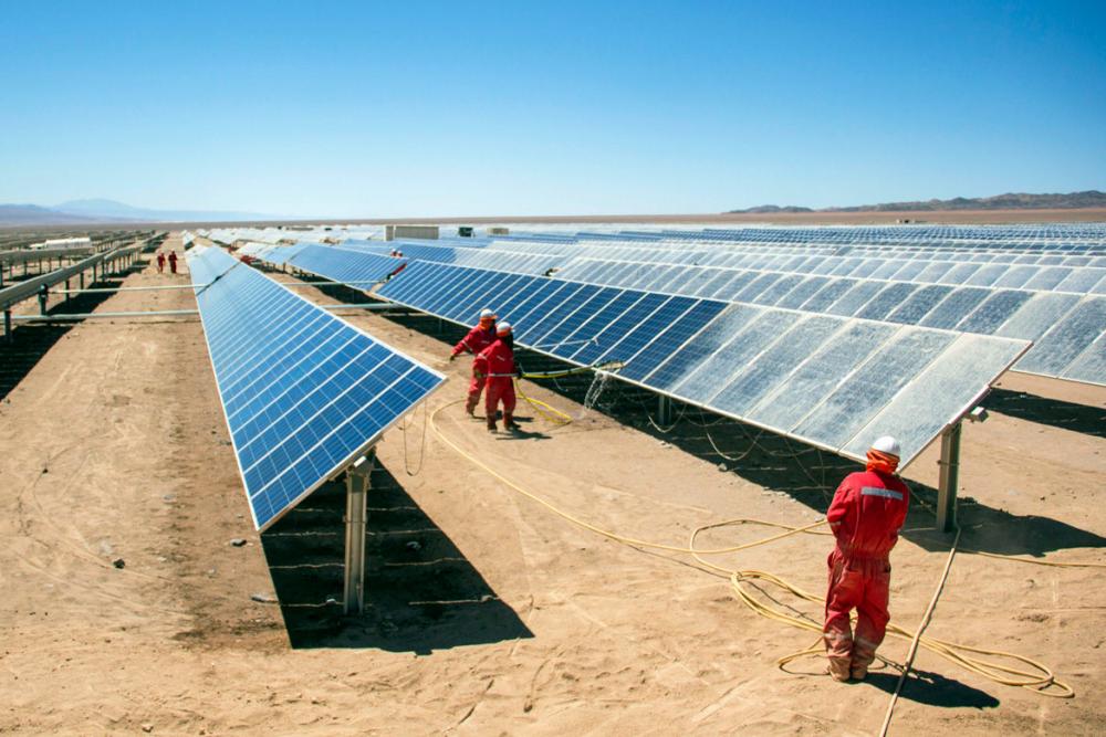

Esto lo vi hace tiempo:
https://www.hesolarllc.com/cleaning-dirty-solar-panels/
Ensuciaron mucho los paneles (en la foto se puede ver) i la diferencia era solo entre 3 i 4%
