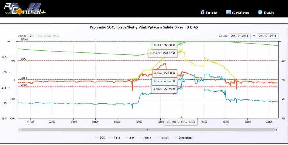

Tejota
Pues yo tengo ganas de ver una gráfica I-V vs tiempo prolongado de un SMA de estos.
Y si es posible una gráfica I-V-SOC vs tiempo pero con medidas externas de algún monitor de baterías.... por eso de la imparcialidad de los datos que a las grandes marcas les "gusta" mucho eso de modificar los datos via software para que se adapten a lo estipulado.
Fran_pascualin se ha pillado una PCB del Brico PVControl+ en el ultimo lote ..luego cuando se la mande y la instale podrá ver las gráficas que indicas de I-V_SOC (por día o por un periodo)
Archivo adjunto 19118

Mleon
Las expectativas estan muy altas, esperemos que no decepcionen los algoritmos de carga SMA.
No se como es vuestro BRICO pero supongo que todos los datos los recogeran sensores externos a SMA... para que no haya datos viciados....

Re: Batería de tracción Exide Classic 48V 500Ah C5
Tejota
El brico en la version estandar captura los datos de Vbat, Ibat, etc a traves de sensores externos y de precision decente (conversor analogico digital de 16bits)
Tambien, y dado que vimos como iba el protocolo de los Hibridos, tiene la posibilidad de capturar los datos que da el Hibrido, aunque en este caso para el calculo del SOC no seria muy fiable el dato de Ibat que da el Hibrido dado que no considera el autoconsumo (al menos el mio).... por tanto yo recomiendo poner siempre shunt externo
