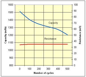

Ya que cuando lo escribi no estaba en el pc ahora que si lo soy voy a intentar aportar algo. En esta pagina se muestran los metodos que existen para medir el SOH. Tristamente esta en ingles por lo que si alguien tiene algun problema para leerlo lo podria traducir a grandes rasgos. No saber ingles no es ningun delito:
https://batteryuniversity.com/index...._summary_table
Como dije sobre la resistencia interna i el SOH, se puede leer claramente en el test ohmnico. La Ri solo permite identificar grandes problemas de corrosion o problemas mecanicos. Tambien indica que no suele tener relacion con la perdida de capacidad aunque SI indica el final de la vida de la bateria. Por eso mucha gente que se les ha muerto las baterias ha dicho que le ha subido mucho la Ri. Por eso decia que de este modo solo nos damos cuenta cuando va a morir la bateria.
Ahora hablando de los problemas que puede indicar la Ri (aparte de las variables que la modifican como la temperatura o el estado de carga) se puede leer en https://batteryuniversity.com/index....sure_capacity:
Bajo nivel de electrolito
Estratificación
Sulfatación de los electrodos
Soldaduras deterioradas de las placas internas de la bateria a los postes
Placas agrietadas o corroidas
Mal contacto en los conectores de los bornes de las baterias o malas conexiones internas
En mi humilde opinion pues lo que he dicho, la Ri muy dificil que muestre el SOH aunque SI muestra cuando va a morir la bateria.
Luego hay figuras como esta:
Archivo adjunto 18802
Pero bueno, como se que aqui la Ri es sagrada i soy un hereje se abre la veda para decir que no, que esta todo mal.
No seré yo quien defiende el concepto de la resistencia interna de una batería, que siempre he dicho que no se comporta como un simple resistor óhmico, sino que varía en función de muchos parámetros
El link de la batteryuniversity que has puesto me parece útil, gracias. Pero en cuanto a la Ri no dice exactamente lo que tú has interpretado. Dice literalmente: "... the resistance method works best when comparing the readings of a given battery from birth to retirement. Service crews are asked to take a snapshot of each cell or monoblock at time of installation and then measure the subtle changes as the cells age."
Quiere decir: "La mejor aplicación del método de la resistencia (medir la Ri) es comparar los resultados de una misma batería desde sus primeros hasta sus últimos días. El servicio técnico está instruido en protocolar la Ri de cada una de las celdas o monoblocks en el momento de instalarlas y medir los cambios subtíles (de la Ri) durante el envejecimiento de las celdas"
