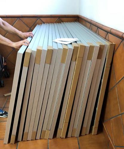

    A Ibiza...
    Compra conjunta [REAL] de paneles fotovoltaicos TRINASOLAR de 325w-ibiza2.jpg
