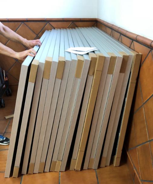

Boqueroncito
Hola, como el tema ya está más avanzado y empiezan a llegar los primeros envíos os pongo la información aquí para el que esté interesado.
Son Paneles Trina Solar 325w a un precio de 115€+IVA. Envio gratis a partir de 10 paneles en península.
Los envíos a Baleares también son gratuitos a partir de 15 paneles.
En esta compra conjunta NADIE se lleva nada, todo el beneficio va en el precio conseguido.:icon_biggrin:
Para cantidades menores o bien agruparse o bien contactar con el correo para saber el coste del envío.
¿Dónde? en el canal de Telegram:
https://t.me/EnergiaSolar_CompraConjunta Archivo adjunto 18548Archivo adjunto 18549Archivo adjunto 18550
