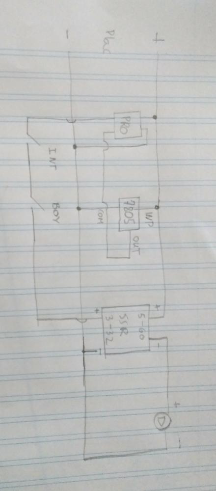

Effectivamente, ahora mismo, con tu instalacion, la coriente de la placa/bomba pasa por los 100m de la "sonda", y vuelve a la casa.
Para eso necesitarias un cable de 30mm².
Poniendo un rele 24v 10Amp (min), solucionarias el problema, porque en los 100m de 2,5mm², solo pasaria la coriente que alimenta la bobina del rele (no toda la coriente que consume la bomba).
N.B. Entiendo que la bomba esta situada al nivel de la casa, no?
Me parece que tiene a nivel del pozo, una manguera de agua, y una sonda. 100m de cable de 1,5
A nivel de la casa, una bomba y la placa. (la bomba "aspira")
Esta bomba manda la agua a presion a un deposito.
