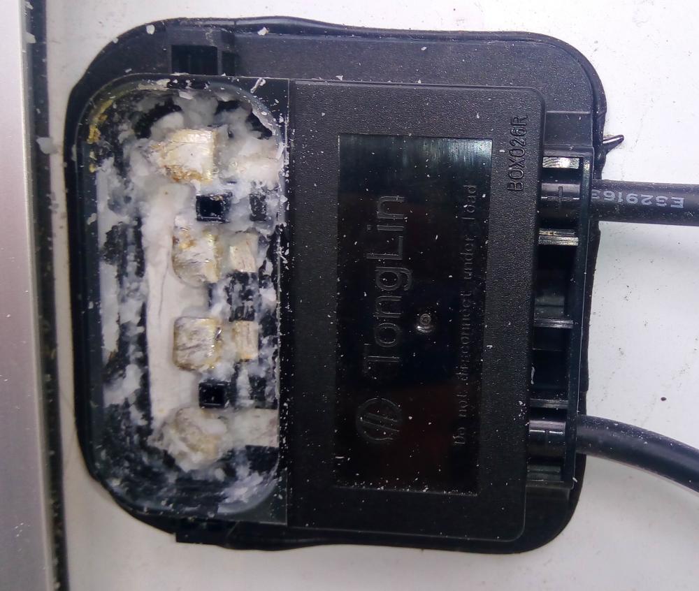

Si alguna vez has cambiado un enchufe, la dificultad es similar. Verás que por la parte posterior la placa tiene una caja negra. La abres, haces una foto y la pones por aquí. Luego te decimos cómo hacer el puente.
Una vez hecho, la metes al Phocos..

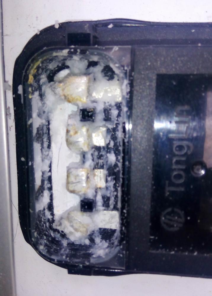

Esta es la caja he tenido que vaciar la silicona que la sellaba. No se ven las soldaduras
Archivo adjunto 18529Archivo adjunto 18530
Re: Serial placas diferente voltaje
El cable negativo llega al terminal 1.
El cable positivo llega al terminal 4.
El unico que tienes que hacer, es cortar el cable negativo, y soldarlo en el terminal 2 (justo al lado).
Como tu caja esta sellada con silicona, lo mas facil es de soldar el cable directamente en el el terminal 2 (en la parte con silicona).
Una vez terminado y comprobado, hechar de nuevo silicona para aislar.
No importa que lo hagas desde abajo donde salen los 2 cables o arriba donde esta la silicona.
Sencillo , no?
Acabo de verlo, pero veo que ya lo ha explicado el maestro Briko.

Antes de "operar", haces la comprobacion.
Actualmente, con la placa al sol, midiendo con el polimetro tienes que tener unos ~37v entre positivo y negativo. (tension en Vacio).
Entre (el punto "azul" del terminal 2) y el positivo, tendrias que medir unos ~25v.
Sí, no sea que alguna célula esté cegada. En ese caso se puentea esa línea.

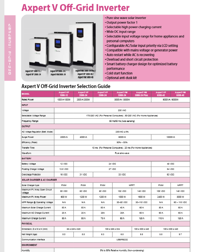

Vamos ha ver ya tengo un hibrido Mppt este :
Archivo adjunto 18547
y esto es lo que tengo :
3 placas 165 W 12 V. en paralelo a phocos C40 orientacion SUR
4 placas 140 W 12 V. en paralelo a santrex C40 orientacion SUR/OESTE 25º
y placa 260 W 24 V. 60 celulas
hago series de 4 y 2 paralelo y todo al Mppt , poniendo la de 260 con las tres de 165 ¿ sin operar u operando ?
como lo haria ustedes

- 3 placas 165 W 12 V: Vmp=18V, Imp=9.2A
- 4 placas 140 W 12 V: Vmp=18V, Imp=7.8A
- 1 placa 260 W 24 V; 60 celulas: Vmp=30V, Imp=8.7A
Lo mejor me parece todas las placas al regulador MPPT del híbrido; en dos series, tal como dices:
- Serie 1: (140Wp + 140Wp + 140Wp + 140Wp) ---> Vmp=72V, Imp=7.8A
- Serie 2: (165Wp + 165Wp + 165Wp +260Wp) ---> Vmp=84V, Imp=8.7A
Conectando las dos series en paralelo al regulador MPPT, obtienes Vmp=72V, Imp=16.5A ---> casi 1200Wp
Funciona igual, si "operas" la placa de 260Wp, convirtiéndola en placa con 40 células, con Vmp=20V e Imp=8.7A (173Wp); o si no la "operas", dejándola tal cual está. Pero operar es más "limpio", como te ha explicado Gabriel 2018 en su post #15

Esto es importante! @galera34: Sigues a 12V o has cambiado a 24V? (Ese híbrido puede ser de 12V o de 24V)
SI me cambio a 24, el hibrido no lo tenia al comenzar el pos
galera34
Entonces, la opción de Gabriel 2018, en su post #36
Gabriel 2018
Ni que te cobrarán por hablar...Dices un híbrido y aparecen "sólo" 7...
tienes razon, mea culpa , axpert VM 3000/24 PLUS
Gabriel 2018
Al Xantrex, 2 de 140 en serie, más otras 2 de 140 en serie, más otras 2 de 165 en serie.
Al MPPT la de 165 que te sobra y la de 260, como está, en serie. El Phocos, de reserva.
haver las de 140 estan en diferente lugar y orientacion y las de 165 mas accesibles, y con espacio en la estructura para la de 260, como he cambiado a 24 con Mppt, por eso mi combinacion . el_cobarde le parece bien en el pos 37
galera34
Es otra opción, sí.
