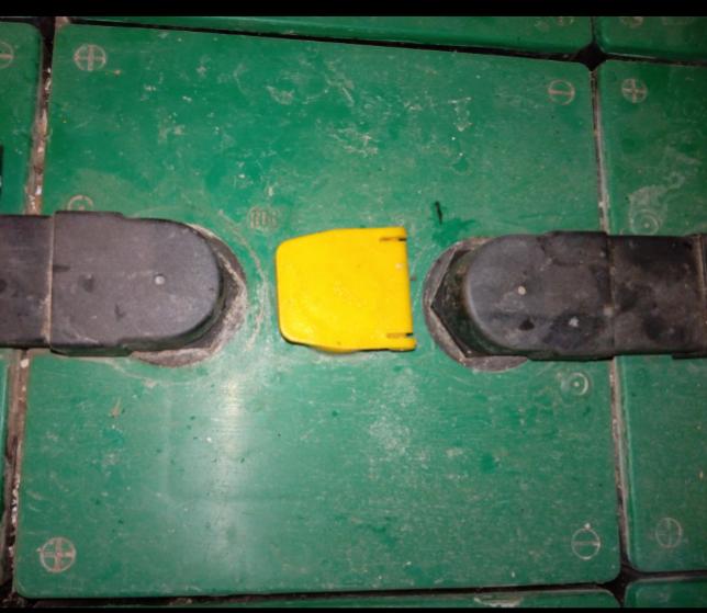

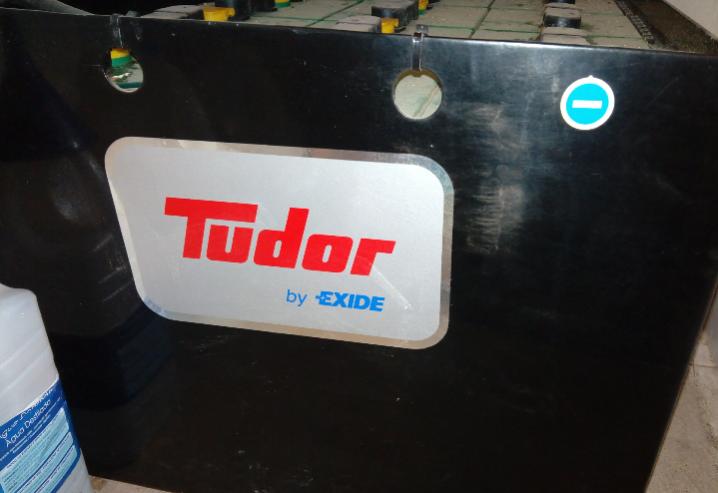

Aunque el cofre esté rotulado por Tudor, las unidades de 2V no tengo ni idea de qué modelo son, aunque se supone que son de 800Ah C5, no se ve ninguna inscripción en la parte superior y los laterales están ocultos por el cofre.

Pues alguna foto, tal vez ayude, tanto del cofre, como por la parte de arriba de las baterias, ya que no vas a querer sacar una, ja ja

Fotos, aquí van.
Archivo adjunto 18509Archivo adjunto 18510
