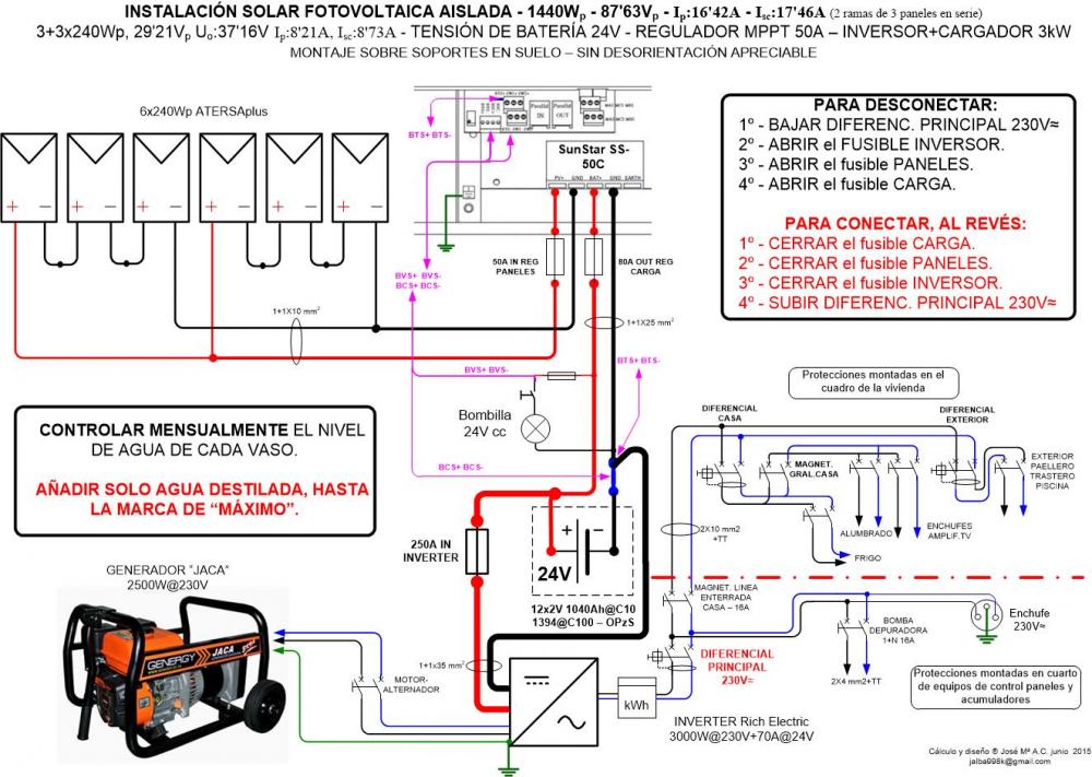

he desarrollado un plano eléctrico para la conexión de 6 placas de 270w o 280w, el archivo esta en pdf, aca detallo las conexiones del placas, mas las protecciones, regulador, etc, evalúen el plano por favor para ver si necesita hacer una modificación del circuito.

¿Porqué pones dos elementos de corte en serie? Has puesto en la salida del positivo al inversor un fusible de 250A y luego un seccionador de 300A. Yo hubiera puesto una base portafusibles del tipo NH1 y de 200/250A.
¿Puedes poner las protecciones magnetotérmica y diferencial de la salida en alterna del inversor?
Sería conveniente indicar las secciones de cada tramo.
¿Porqué solo dos en serie en cada rama?

el regulador que voy a usar es 150/85 victron energy, si coloco las 3 primeras placas en serie y las otras 3 placas restantes tendría un voltaje de 144Vdc, luego de estas las conectaría en paralelo con el regulador, estaría sobre el limite del Voltaje soportado por el regulador, y por razón las coloque de 2 en 2 las placas de 270w, luego conectarlas en paralelo al regulador.
al sistema le puedo colocar protección tipo magnetetémica o fusible, pero ya el gusto de cada Instalador, y en esta ocacion quise utilizar Fusible.
arme 2 placas en serie de 270w y asi sucevisamente para mantener el voltaje y aumentar corriente en paralelo, y asi para que el regulador 150/85 trabaje mas descansado y no saturado.

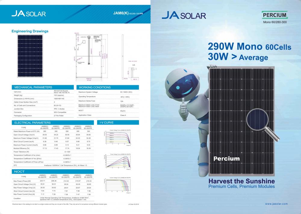

Puedes decirme las características del panel de la tensión de pico, y en vacío.
¿Pero porqué dos elementos de corte en un mismo cable?

el voltaje de tensión de pico es de 39Vdc Circuito Abierto y en vacio 31Vdc, le coloque 1 fusible para protección para el regulador de carga y batería, y el otro fusible entre batería y Inversor, y switch para hacer corte de corriente cuando exista un cortocircuito.

Yo creo que es 31V de tensión de pico, y 39V en vacío, bueno no es que lo crea, es seguro que es así.
De forma que 3x31=93Vp y 3x39=117Vo.
Ahora falta conocer la temperatura mínima en el lugar de la instalación, ya que la tensión de vacío o circuito abierto, aumenta a temperaturas bajas...

Archivo adjunto 18462 aca tienes la ficha tecnica del panel, respecto a la temperatura es una zona muy caliente, pero las baterias tendran su ventilador las 24h, voy utilizar un ventilador de 20w a 110V tension de colombia

El fusible 80A (out Reg) tendria que estar situado cerca de la bateria, no cerca del regulador.

amigo gracias por la recomendación, colocare el fusible mas retirado del regulador, con este sistema tendré 1.728 Wp

Eso es algo que no tengo muy claro. Lo que protege ese fusible es la carga de la batería, y el cable que lo consigue, y eso lo hace el regulador.
La corriente fluye hacia la batería y el fusible debiera proteger aguas arriba en este caso al regulador.
Eso pienso yo, y si estoy equivocado, quisiera saber la razón, a todo eso, se trata de un esquema, y en él solo se reflejan los componentes que hay montados, no donde están montados.
Según dices, hay habrá de todo menos bajas temperaturas, así es que la configuración de tres paneles en serie, en paralelo con otros tres, puede ser válida.

Proteger una ""carga de bateria""??, perdona no lo entiendo.
1/ El fusible si esta situado cerca del regulador, no sirve para nada, ya que el regulador nunca dara mas de los 80Amp.
2/ Porque situar el fusible el mas cerca posible de la bateria? Sencillamente porque si un dia los cables que estan entre la bateria y el regulador se ponen en corto, no son 80A seran miles de Amperios (hasta que la bateria salte por los aires)
Este fusible, solo sirve para proteger la bateria en caso de c/c. (no el regulador).
Paso lo mismo con el gordo que va al inversor.
eien
a todo eso, se trata de un esquema, y en él solo se reflejan los componentes que hay montados, no donde están montados..
Tienes razon es solo un esquema, pero cuando se pone un redondo en un cable indicando x conductores y su seccion, se supone que es una manguera, o un tubo.
