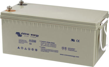

Archivo adjunto 18459 necesitas este modelo batería por que tienen el parametro CCA corriente en arranque en Frio, ideal para cargas inductivas, el frigorifico tiene un pico de arranque muy alto, y el inversor no lo soporte, y por esa razon se apaga.
tambien hay que tener cuenta la distancia, hay caida de tension, deberias usar cable calibre 6 o 8 AWG para evitar la caida de tension.
si usas un arrancador suave monofasico 220V en paralelo entre inversor y frigorifico, el frigorifico arrancaria sin ningun problema, con la bateria que te menciono amigo

Buenas tardes, he probado las baterias individualmente y una de ellas se bajaba a 9,6v en el tiron de arranque del compresor, me la van a cambiar y me han ofrecido para que pruebe un sai de 800w a ver si asume el tiron del arranque. Como lo veis?
