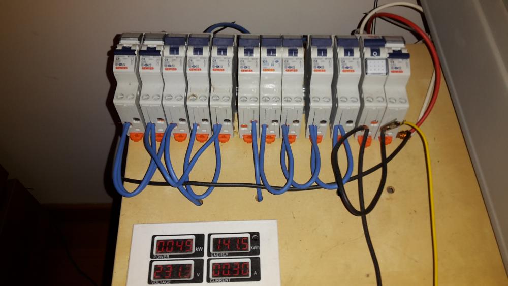

hola, yo siempre he usado magnetotermicos gewiss
lo de 6A , se cortan mas o meno a 10-11 A
un dia quiero hacer prueba de cuanto watts se pierden
