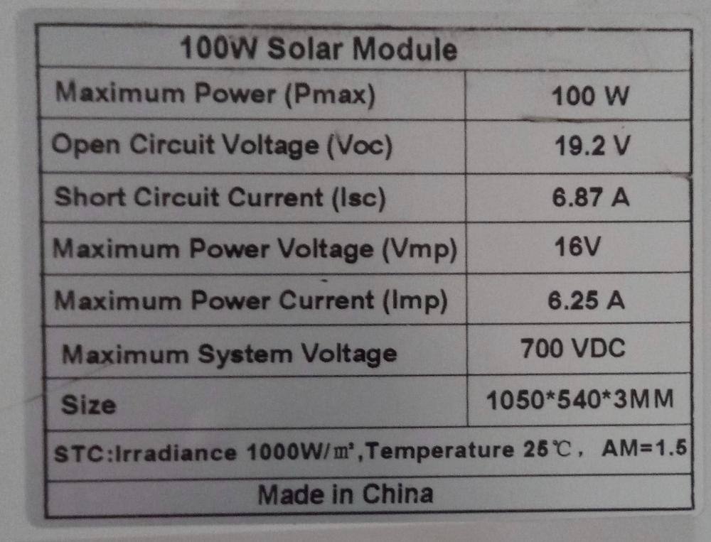

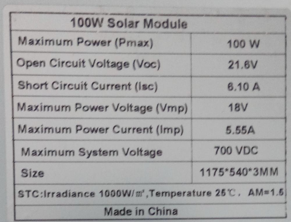

Tengo una duda que me esta matando... tengo en mis manos 2 paneles solares con las siguientes caracteristicas:
Archivo adjunto 18431Archivo adjunto 18432
Ambas son de 100w, pero tienen una gran diferencia, una es de 32 celdas, y la otra es de 36. Las celdas son de 125mm en ambas placas.
Si ambas tienen los mismos WATT, el mismo tipo de celda con misma medida, pero una tiene 4 mas.. como puede ser posible que las dos tengan 100w?
Segun mis calculos una seria de 100w y la otra de 88w? estoy en lo cierto? son del mismo fabricante, y el mismo me ha vendido las 2. Suponiendo claro esta, que la de 36 realmente sea de 100..... que visto lo visto..

Distintas células FV pueden generar potencia diferente; por ejemplo, hay paneles de 180Wp y de 320Wp, ambas con 72 células
Lo que caracteriza una célula FV es la tensión Vmp, que siempre estará muy cerca de 0.5V
Efectivamente, tu panal con 36 células tiene Vmp=18V, y el panel con 32 células tiene Vmp=16V
Para saber la potencia nominal de un panel, basta multiplicar Vmp por Imp
- Para tu panel con 36 células, Vmp*Imp = 5.55A*18.0V = 99.9W
- Para tu panel con 32 células, Vmp*Imp = 6.25A *16.0V =100W
Efectivamente, ambos paneles son de 100Wp
