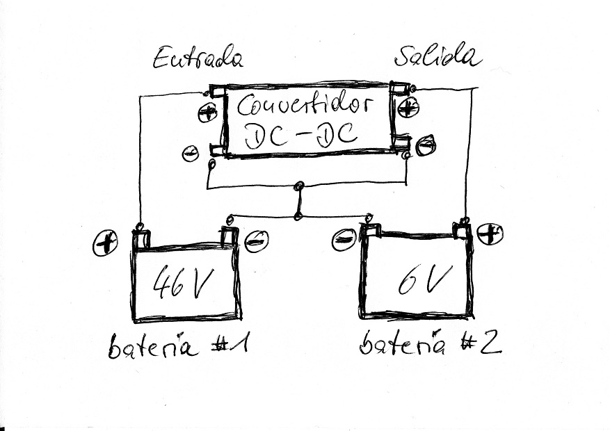

Quiero conectar un convertidor DC-DC según el esquema adjunto. Es para mantener en flotación a la batería de 6V. Por razones de la instalación FV, las dos baterías tienen el negativo en común
El convertidor DC-DC es de los sencillos: Es CV, pero no CC. Ajustaré la tensión de salida a la de flotación*
Este convertidor DC-DC no tiene aislados los bornes de entrada y salida!
Creo que sí puedo conectar las baterías según el esquema, con el negativo en común, pero no estoy 100% seguro
Antes de producir humo negro, quiero estar seguro de lo que hago
Mi pregunta: Puede hacer la conexión tal como indicada en el esquema?
*Nota: Soy consciente que esto afecta a mi lógica de medir el SOC de la batería de 46V, porque la intensidad que va al convertidor no pasa por el shunt. Pero son solo ~2A en salida a ~8V, es decir ~0.3A en entrada a 46V
Creo que esta pequeña descarga es despreciable, en comparación con la mala eficiencia de carga de la batería (<<80%)

Conecta la entrada de 46v y mide que tension hay entre el + de 46v y el negativo de 6 V. Mide tambien entre ambos negativos, si en el primer caso es 46 y en el segundo 0 no deberia haber problema, si da valores distintos me pareceria arriesgado.

Haré esta prueba, gracias. Estoy seguro que entre "+" de 46V y "-" de 46V habrá 46V y entre "-" de 46V y "-" de 6V habrá 0V
Lo que ya puedo decir ahora:
- Ningún polo de las baterías está al potencial de tierra
- La batería de 46V es la de mi sistema FV, pero flotando, sin tener ningún polo conectado a tierra
- La batería de 6V está completamente flotando, con el polo negativo conectado al negativo del de la de 46V y el positivo al aire
Edito: Hay un pequeño fallo en el esquema: La batería #1 no es de 46V, es de 22V ... pero esto no cambia nada, en principio
Lo único que cambia, es que el convertidor chupará ~0.6A en entrada, en vez de ~0.3A

puedes probar este, tiene negativo común
Es que ya tengo varios convertidores DC-DC sin usar, y no quisiera comprar más
Los que tengo son como este: https://www.aliexpress.com/item/200W...831166619.html
Pregunto: En el caso de que el convertidor no tuviera el negativo en común: No podría conectarlo según el esquema?
Yo creo que sí; después de conectarlo, el convertidor sí tendría el negativo de entrada y salida en común ...

Mira si tiene continuidad entre los negativos.
Re: Convertidor DC-DC con negativo comun
Gabriel 2018
Gracias, hecho: Mis convertidores no tienen continuidad entre los negativos, es decir, no tienen el negativo en común
Significa esto, que no puedo conectar mi convertidor según el esquema? Tengo que comprar un convertidor con el negativo en común, por ejemplo el que dice rpsli en su post #4? Qué podría pasar, si junto los negativos de mi convertidor?

Es raro que no tenga negativo comun. Estos baratos e incluso los caros suelen ser casi todos. Asi todo puede tenerlo aunque no midas continuidad desconectado. Para saberlo conectalo normal, sin unir los negativos i mide tension de + a + i de - a -. Si es aislado al conectar los negativos lo harias negativo comun pero me parece rarisimo.
Hecho! He conectado 9V en entrada y he ajustado la salida a 3V. El resultado es prometedor:
- Entre neg y neg mido 0V ... :)
- Entre pos y pos mido 6V, o sea la diferencia de tensión entre salida y entrada ... :)
Yo diría que esto significa "luz verde" para la conexión según esquema ... Qué decís vosotros?

Lo único, es que yo pondría positivo con positivo y negativo con negativo, sin el punto intermedio del esquema, porque si no hay continuidad en los negativos es por algo que ahí, que no debería ser puenteado.

Que no unas los negativos de las baterías ente sí. Si no te ha dado continuidad ente los negativos, es que hay algo entre ellos, puede ser un fusible, un shunt de la fuente, el protector de cambio de polaridad..., lo que sea. Si unes los negativos de las baterías, pues lo anulas.

mira si el circuito impreso tiene conexion mediante pista entre negativos, si asi fuera no hay ningun problema en que lo pongas conforme tu esquema del #1.

Tus negativos ya estan unidos, sino no podrias medir entre la entrada i la salida. Si lo quieres comprobar de nuevo mide entre negativo de entrada i positivo salida i viceversa. Que desconectado no te de continuidad no quiere decir que conectado no la tenga. Tambien te puedes fijar en el circuito, si lleva inductor tiene negativo comun, si lleva un pequeño transformador es aislado. Puede tener una proteccion anti polarizacion reversa o parecido que hasta que no alimentas la entrada correctamente no cierra el circuito del negativo.
Tambien mira lo que te dice solfitos, normalmente la pista del negativo es gorda i se ve bien. Por curiosidad mira a ver si a la entrada en el negativo tiene un mosfet. Pero vamos que si puedes medir i te ha dado los valores que te da esta claro. Si no te estaria dando 300V o cosas raras.
Otra manera es mirar lo que compraste. Si fue un buck esta topologia no es isolada. Osea tiene que ser positivo o negativo comun i el 99% de las veces es el segundo. Aparte eso ya lo comprobaste al medir 6v entre positivos i 0v entre negativos. Si fuera positivo comun te habria al reves i si fuera aislado te daria un valor absurdo.
Lo que te dice es que si los unes externamente, eliminas la funcion por la cual no estan unidos cuando esta desconectado.

Lo puedes usar, pero no unas los negativos de las baterías. Vamos, que conectes los negativos igual que los positivos.

Gracias, Pidjey, ahora lo veo muy claro. Mediré entre el neg de entrada y el pos de salida, y si me da la tensión de salida, habré comprobado una vez más, que mi convertidor tiene el negativo en común. También mediré entre el neg de salida y el pos de entrada, y seguro que me dará la tensión de entrada - muy bien!
Pidjey
No tiene trafo, pero sí inductor ---> es de polo común - y como ya sabemos, el común es el negativo (como en el 99%)

Ya, Gabriel, pero no soy yo quien quiere unir los negativos de las dos baterías. Ya están unidos, por otras razones (las explico en mi post #9) y no puedo ni quiero separarlos
Pero ya lo he entendido: Con el convertidor que tengo, puedo realizar el esquema del post #1. Haciéndolo, desactivaré la protección anti polarización inversa, pero esto me da igual

Que al medir en "cruzado" (polaridad de entrada respecto a polaridad contraria en salida ) te de las tensiones correctas no quiere indicar que sea positivo comun o negativo comun, dibujate las dos opciones y veras que en ambas medirias lo mismo.
Medir continuidad entre entrada y salida de la misma polaridad tambien puede conducir a error pues hay que tener en cuenta la posibilidad de que en la polaridad no comun la entrada este unida a la salida mediante un diodo de recuperacion polarizado en inverso con lo que segun pongas las puntas de prueba te puede dar continuidad o no con la consiguiente posibilidad de engaño.
Lo mejor es sacar el circuito de la caja de aluminio (quitar unos tornillos) y mirar las pistas del circuito impreso que al ser monocara no tiene posibilidad de error.

Si, claro, solo significa que el convertidor tiene un polo en común, que puede ser tanto el negativo como el positivo. Pero como antes ya había medido que la tensión entre los negativos es 0V y entre positivos es 6V (9V-3V; ver mi post #9), solo puede ser el negativo en común

Lo de medir cruzado es cierto que no te dice si es positivo o negativo comun, lo decia solo para verificar que no es aislado. Lo de medir tension entre positivos i negativos si te dice si es positivo o negativo comun. Diseña el circuito equivalente i veras como si.

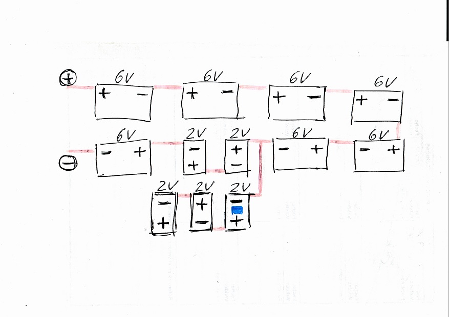

Bueno, chicos, ya lo tengo hecho. Muchas gracias por vuestra ayuda
El convertidor que tengo, de hasta 15A en salida y 60V en entrada, ha resultado ser con el negativo común. He hecho la prueba de medir en cruzado entre entrada y salida, con los siguientes resultados:
- Entre neg de entrada y pos de salida: Tensión de salida (3V)
- Entre neg de salida y pos de entrada: Tensión de entrada (9V)
Junto con el resultado de ayer (0V entre los negativos) ya no hay duda: El convertidor tiene el negativo en común!
He modificado mi banco de baterías de 46V (23V) según el esquema adjunto:
Los 3 vasos de 2V (abajo en el esquema) son mis vasos de reserva; a uno de ellos (el marcado en azul) lo empleo para poder conectar 4 grupos de 12V (o también 8 grupos de 6V) del banco principal a mis balanceadores HA02
Como se ve en el esquema, los vasos de reserva tienen el negativo en común con 6 monoblocks (36V) de mi banco principal. Son las 6 monoblocks a la derecha y encima de la conexión
Los 3 vasos de reserva están en serie, sumando 6V. Los mantengo en flotación permanente a 6.8V (1-2A de intensidad) con mi convertidor DC-DC. El convertidor se alimenta de los 6 monoblocks mencionados del banco principal (36V; ecualizando 48V), con la salida CV a 6.8V, que van a los vasos de reserva, para que éstos estén siempre en flotación, al SOC 100%
