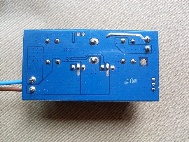

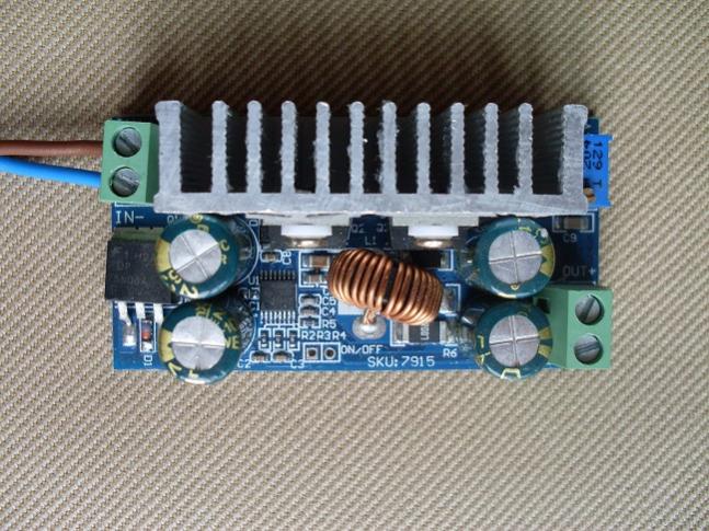

    Solo por curiosidad pon una foto de la parte donde se ven las pistas, i ya que estas tambien de los componentes
    Lo digo para ver ver exactamente porque no te da continuidad
  2. #27
    Predeterminado Re: Convertidor DC-DC con negativo comun
    Solo por curiosidad pon una foto ... Lo digo para ver ver exactamente porque no te da continuidad
    Ningún problema; gracias por tu interés. Ahí van las fotos:

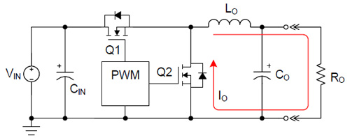

    En la segunda foto tendiendo en cuenta que la entrada es donde estan los cables. Los dos condensadores de la izquierda son los de entrada, i los de la derecha de salida. En el medio se pueden ver los mosfets pegados al disipador i el inductor. Leva dos mosfets ya que es sincrono. Eso tambien se deduce de la foto de la izquierda. A la izquierda del inductor se ve el controlador del buck. A la derecha del disipador se ve el potenciometro que ajusta la tension de realimentacion. Osea la tension que ve el controlador en la salida para ajustarla a la deseada. En definitiva para ajustar la tension de salida. Adjunto foto donde se ven estos elementos en la teoria.
    Nombre:  article-2013august-nonsynchronous-buck-converters-fig2.jpg
Visitas: 337
Tamaño: 39,2 KB
    Ahora bien, a lo que ibamos, a la izquierda de la foto debajo del tblock de entrada se ve un mosfet. Viendo la foto de la izquierda se ve que IN-, osea el negativo, esta conectado al dreno de este mosfet a traves de vias. Por tanto diria con 99% de seguridad de que ese mosfet es proteccion de polaridad reversa como se puede ver en https://www.maximintegrated.com/en/a...dex.mvp/id/636 en la figura 3. Solo entra en conduccion cuando polarizas correctamente la entrada por eso sin conectarlo no puedes medir continuidad.
    Se me olvidaba, mide conductividad entre el negativo de la entrada i la salida, poniendo el positivo del multimetro en el negativo de la salida con el buck desconectado.

    Gracias, Pidjey, por explicar la función de los componentes. Estoy contento, porque parece que voy avanzando un poquito en electrónica: Había interpretado la función de los componentes (casi) correctamente. Incluso el MosFet de protección ...
    mide conductividad entre el negativo de la entrada i la salida, poniendo el positivo del multimetro en el negativo de la salida ...
    El resultado no ha sido el que me esperaba: No hay conductividad entre los ngativos, ni con el pos del multímetro en salida ni en entrada
    Pero me he dado cuenta que sí hay conductividad -para solo un momento!- entre neg y pos del convertidor, para diversas combinaciones con el neg y pos del multímetro. Supongo que es mientras se carga o descarga un condensador ... ?

    Si, los condensadores al cargarse i absorver corriente engañan al multimetro creyendo que esta circulando corriente. Cual es el modelo del mosfet por curiosidad?

    Has puesto todas las escalas para medir la resistencia?
  7. #32
    No, lo he medido solo con la opción de pitido, que será un rango intermedio ... fallo de novato ...
    Tienes razón, voy a repetirlo con rango para resistencias de muchos kOhm o MOhm
    Resultado:
    - La R entre negativos, con el pos del multímetro en salida, es de 3.7MOhm
    - La R entre negativos, con el pos del multímetro en entrada, es infinita
    Esto ya me gusta más! Qué decís vosotros?
    Con una buena lupa lo he conseguido leer! Pone "1 H 27 ... FDP ... 75NO8A"
