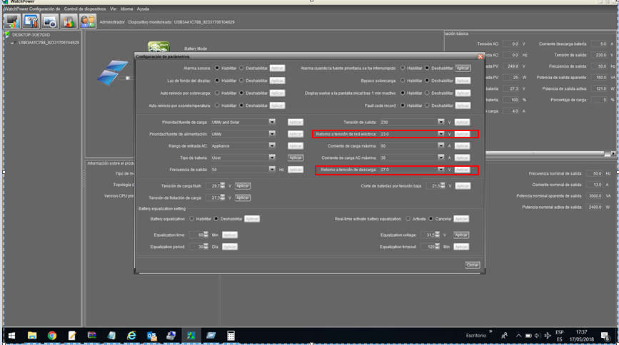

Hoy he logrado conectar el software para controlarlo, y he cambiado la tensión de carga y de flotación por las que me indica el vendedor... no sé si sería mejor dejarlo como estaba.
He puesto:
- tensión de carga (de absorción): 2,48V*12 = 29,7 V
- tensión de flotación: 2,28*12 = 27,3 V
- tensión de ecualización: 2,70 V * 12 = 32,4 V... Esta no he podido ponerla.. El máximo que pone el software es 31,5 V.
¿Lo veis correcto?
También he puesto el corte por tensión baja en 21,5 V, mas de lo que me indica el vendedor, pero ¿donde se indica el porcentaje máximo de descarga? Estas baterías dice que tienen 1200 ciclos al 80 %, pero casi prefiero limitarlo al 70 o 60 %...
Algun otro parámetro no entiendo bien:
Archivo adjunto 18433
A ver que opinais? No me quiero cargar las baterías a la primera... última pregunta, hago una ecualización ahora al principio o me espero 30 dias?
Gracias de antemano

Olvidate del software. No necesitas ningun ordenador para manejar el hibrido. Tiene cuatro maravillosos botones en el frontal con los que manejas todo.
Y hay que saber que hace cada parametro q sale en el display. Y que valores poner.
Cada parametro tiene un numero y un valor o valores. Los parametros se modifican con los botones de esta manera:
1.- pulsa enter mas de 3 segundos
2.- con up y down iras moviendote por los parametros para verlos.
3.- cuando llegues a un parametro y lo quieras modificar pulsa enter
4.- al pulsar enter con up y down podras modificar el parametro
5.- para grabar el nuevo valor del parametro vuelve a pulsar enter y estaras en el paso 2
6.- pulsando ESC sales estes donde estes.
En tu configuracion necesitas tener esto:
1 UTI
2 60
3 APL
5 USE
6 LTD
7 LTD
9 50 HZ
10 230V
11 30A
12 23V
13 27V
16 SNU
18 BON
19 ESP
20 LON
22 AON
23 BYD
25 FEN
26 29,7V
27 27,3V
29 21V
30 EDS ecu desconectada en automatico
31 31,5V lo maximo que de
33 60 tiempo de ecualizacion en minutos. Dependera de si se descargan mucho las baterias.
34 120
35 30D
36 ADS

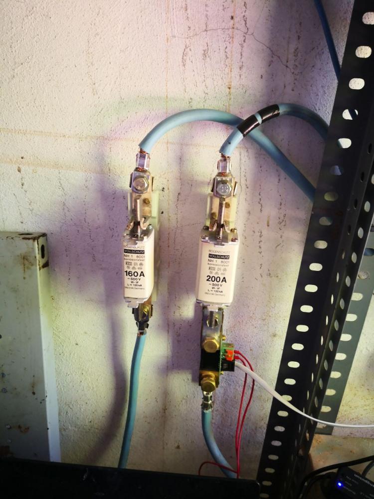

Tengo un fusible para DC, pero no lo he puesto... no termino de verle sentido. He aqui mi ignorancia osada... a ver si me lo explicas tu mejor, porque por mas que lo pienso no lo veo. Tengo las placas y aguas arriba de las placas tengo el regulador. Con el fusible busco proteger el hibrido, no? Si hay un corto aguas abajo del fusible, se quemará igualmente los cables... y si el corto es aguas arriba, se quemarán y tampoco es que vaya a pasar corriente hacia el hibrido... En cualquier caso, pondré el fusible, pero no se si cerca del hibrido o cerca de las placas. ¿Donde lo pondrias?

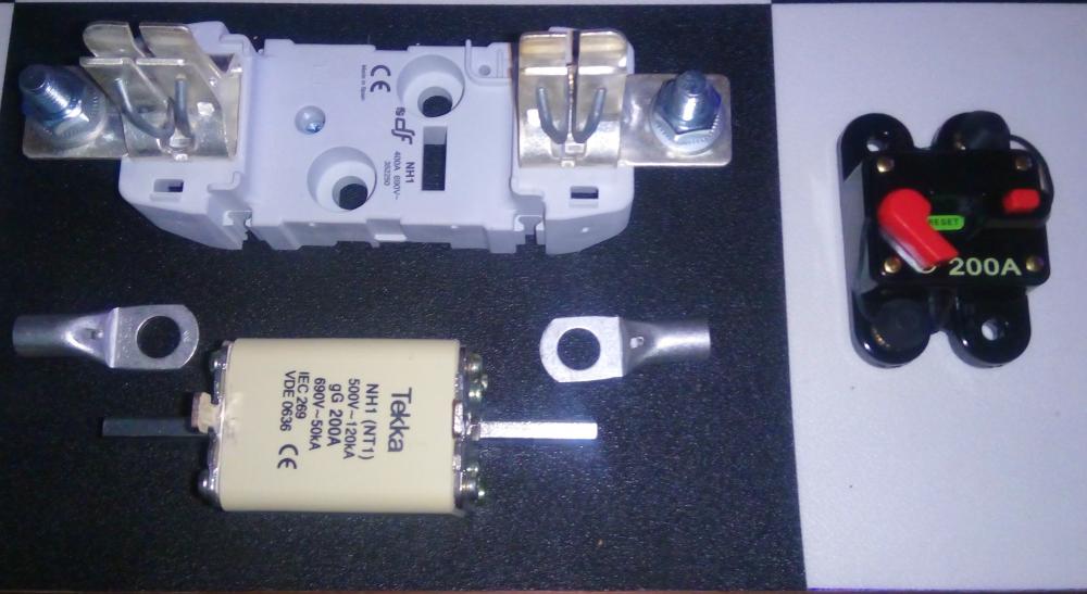

Y para las baterías, me puedes recomendar un seccionador rearmable de los que me indicas?

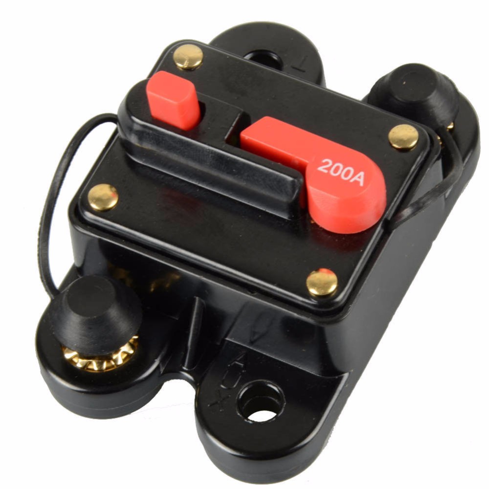

Ahora vamos a la linea de bateria. Aqui hay que poner o fusibles o seccionadores rearmables. Aqui la tension es mas baja pero la intensidad es grande. El hibrido lleva internamente un fusible creo que de 200A en el negativo. Por lo que yo pondria un seccionador rearmable en el positivo de menos amperaje de salto. Yo creo que de 150A y 50V
https://store.technosun.com/disyunto...op-ventas.html
Este ultimo no lo he probado.... yo uso los outback.... me dan mejor rollo:
https://www.supertiendasolar.es/sola...-DC-125VDC-PNL
Esta proteccion en linea de baterias es para proteger esa linea. Imaginate una averia en el hibrido en donde la electronica de potencia en 24V se queda cruzada. Pues pueden pasar dos cosas: Si tienes un magneto de esos salta y solo se ha quemado la electronica. Si no hay magnetotermico, pues se quema la electronica y medio hibrido, mas los cables que van a la bateria.
No se si me explico ??

Así le he instalado yo los fusibles al híbrido de mi vecino.
La idea de poner dos es poder seccionar los dos polos en caso de tener que hacer pruebas o historias con las baterías.
Archivo adjunto 18580

... poner un fusible entre bateria e hibrido, yo pondre este de 200 AP
Aparte de lo que te dicen los compañeros, este fusible de 200A no te sirve (si es de Aliexpress)
Yo compré unos cuantos de estos fusibles al empezar con la FV, porque me parecían interesantes - pero todos se me quemaron a los pocos días. Otros foreros reportaron lo mismo
Parece que estos fusibles están pensados para la instalación de radio en un coche, donde las intensidades altas son puntuales y para corto tiempo. Pero en un sistema FV, donde puedes tener 100A durante horas, se queman
la verdad es que, en tamaño y peso hay mucha diferencia asi que pondre el que me aconsejais NH1, lo pondre en el positivo ya que el hibrido "dicen que tiene uno el el negativo". Aqui las fotos
