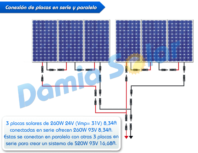

amigo gracias por responder
Archivo adjunto 18413
de acuerdo a esta imagen en adjunto puedo armar las 6 placas de 280w a 24v tal como lo muestra la figura amigo.
cual seria el tipo de carga puedo colocar la sistema, y el numero de hora de uso diario.
gracias
jose
Re: Proyecto Sistema 1.6Kwp a 24V
Avr_solar
La imagen muestra 2 strings paralelos de 3 placas seriadas cada string; una de las opciones que puse en mi post #2
hola amigo gracias por responder, vale voy armar los 2 strings paralelo de las 3 placas seriadas, gracias de nuevo y problema solucionado
