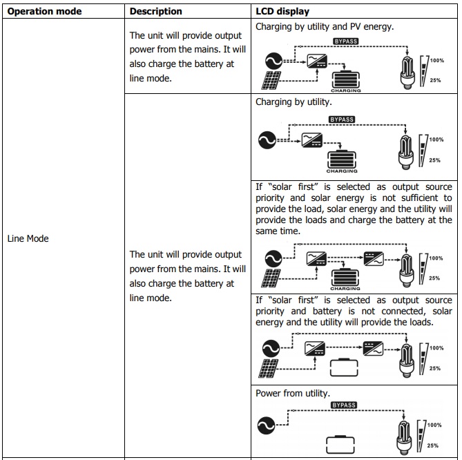

Gracias pero el caso es que si no tengo baterías no lo haría así pero bueno seria un mal menor pues podría poner dos baterías de coche en serie.
Sin baterías veo solo las dos ultimas imágenes que podrían valer en caso de balance neto para inyectar, no? en ese caso en donde digo yo que interesaría funcionara los 4000w
Archivo adjunto 18430
pero claro sin baterías como controlar el vertido 0. No lleva la opción de no verter, o lo mismo nunca vierte solo satisface consumos.

tymoty
También sabe sumar FV y red, sin batería. Es el penúltimo dibujito de la imágen que has colgado
tymoty
Es lo segundo: Nunca vierte, solo satisface consumo
Nota: Yo me fío mucho de estos dibujitos en el manual. En el caso del Infini V eran 100% correctos

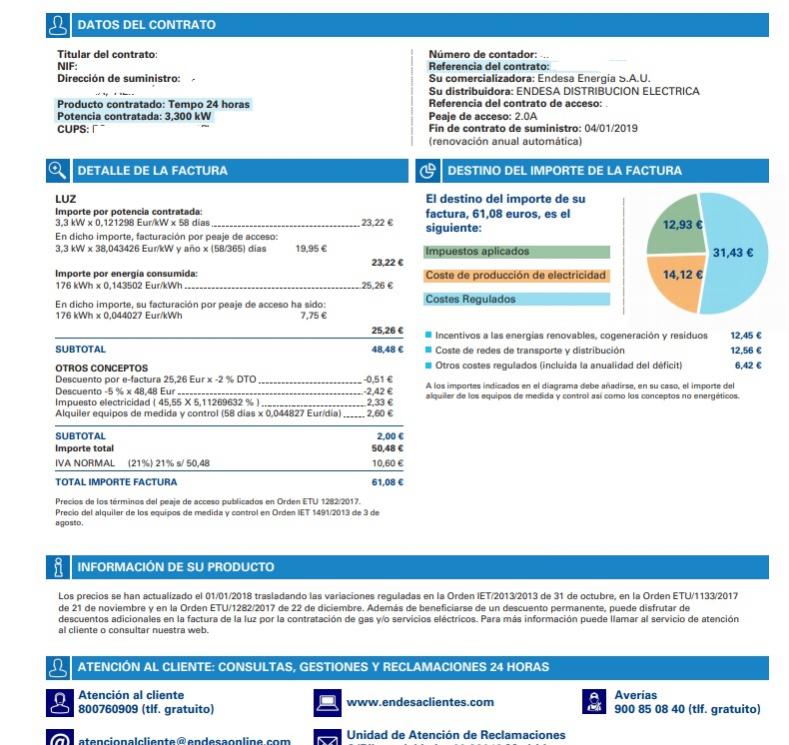

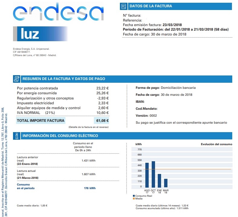

Si quieres, pon una foto de la factura en la que no aparezcan los datos personales ni los particulares del suministro. Aunque si no te suena, es probable que no lo tengan en cuenta.
Re: EASUN POWER 500Vdc 80A a 24v
Esta es mi ultima factura pero no leo nada acerca de eso,
Archivo adjunto 18435
Archivo adjunto 18436
no se si se puede ver eso que me comentas, si no es así, como lo puedo preguntar para estar seguro?
No aparece nada, supongo que por ser la potencia contratada inferior a 10 kW.
La penalizacion por energia reactiva se modifico a partir de enero del 2010, y afecta a contratos Superiores a 15 Kw, con factor de potecia < 0.95 tanto capacitivos como inductivos, por lo que no le afecta al tener contratado 3.3KW.
Contratar trifasica en una instalacion con consumos monofasicos hay que analizarlo muy bien ya que es sistema ICP corta cuando alguna de las fases supera 1/√3, ( 0.577 ) el consumo contratado, con lo que te ves obligado a elevar la potencia contratada con el consiguiete incremento de gasto fijo por este concepto, en este caso (3.3KW) cualquir consumo monofasico de mas de 1.9 KW ya puede disparar el ICP. por esto es menos indicado lo anunciado de reagrupar sobre dos fases todo lo monofasico ya que las convertirias en las mas propensas a sobrepasar esos 1.9KW.
Si en algun momento te surgiere la duda si ampliar, por que te salte el ICP, la potencia contratada haz numeros para ver la mejor opcion entre ampliar, que seria un gasto fijo mas mensual, sustituir el motor trifasico o adaptarlo a monofasico con un variador de entrada monofasica a salida trifasica, lo de adaptalo mediante condensador reduce considerablemente la potencia efectiva del motor.
Lo no recomendable siendo una vivienda que instales ningun aparato trifasico como pudiera ser de aire acondicionado ... ya quqe irias incrementando la bola por si en algun momento tuvieras que pasar a monofasico todo.

Viendo el consumo anual, no te recomiendo una FV con red a la vez, ya que vas a tener que pagar por dos lados. Parece que con un par de kW de placas y unos 10 kWh de almacenamiento podrías aislarte de la red.

Parece que con un par de kW de placas y unos 10 kWh de almacenamiento podrías aislarte de la red ...
Es lo que iba a decir: Tu consumo es mínimo! La factura es para 2 meses; el consumo medio en estos 2 meses es de 3kWh/día
La factura también dice, que tu consumo medio en los últimos 14 meses era de ~4.5kWh/día
Veo dos opciones:
(1) Sigues con el consumo tan bajo y te das de baja de Endesa, con una instalación FV pequeña, pero fiable (lo que dice Gabriel)
(2) Aumentas el consumo medio a ~20kWh/día(!) y pagas lo mismo que ahora, con un buen sistema FV "on-grid"
Veo dos opciones:
Pero ten en cuenta que tiene trifásica, un buen FV con conexión no es fácil como ya se ha dicho.
