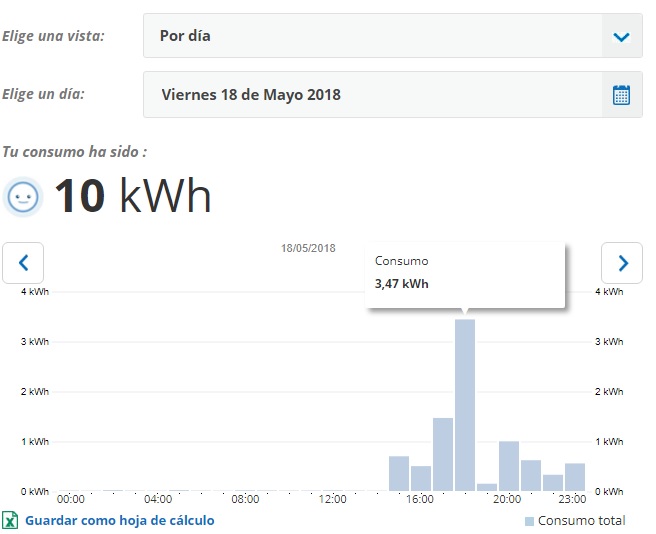

Gracias Tejota, bueno pongo la gráfica del consumo de la tarde de las pruebas del viernes
Archivo adjunto 18460
Por otro lado pensando en la instalación del inversor tengo unas dudas. A ver si me podéis orientar.
Si lo pongo sin baterías donde saco la entrada de AC y la salida?
Vale un enchufe de la linea o debe de ser del cuadro, en la salida del magnetoternico?
Mi cuadro es pequeño, si lo tengo que sacar del magnetotermico y este esta en el salón allí no voy a poner el inversor, podría usar el cable de la fase que va al pozo donde esta la nave de aperos donde van a ir las placas?. Como el motor es trifasico, debería tener allí dos fases. Alguna idea.
Mejor llamar a un electricista?
Gracias. Un saludo
