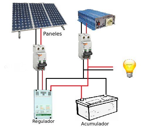

Hola de nuevo;
He estado pensado en la instalación para dimensionar los componentes.
Como comenté actualmente hay una placa de unos 100W, batería, un inversor de 300W e iluminación a 12v.
Junto con el regulador de 30A quiero instalar dos magnetotérmicos de CA de 20-30A (he leido por el foro que no hay problemas para esas corientes) para poder desconectar la placa del regulador y también el inversor, ya que no se usa siempre.
Sobre el cableado para este "cuadro eléctrico" había pensado en 6 mm^2 de sección para conectar desde el magnetotérmico de la placa al regulador y del regulador a las baterías y entrada del inversor.
Para longitudes de 1 metro (ya que va a ser todo bastante compacto) me sale que para una perdida del 1.5% es necesario un cable de 5.95 mm^2.
La idea es seguir este esquema:
Archivo adjunto 18441
Quería preguntaros por un lado si lo veis todo correcto.
Por otro lado preguntar si ese "cuadro eléctrico" podría soportar ampliar la placa hasta unos 450-500W en 12V o 900-1000W en 24v.
Por último, debería añadir diodos anti-retorno o con el regulador ya será suficiente?
Muchas gracias!

Yo le metería algún fusible entre batería e iluminación. De hecho entre batería e inversor meteria también otro. (o el mismo).
Tal como lo pones no tienes opción de cortar la línea de iluminación (para pruebas y demás)

Yo también podría fusibles a la salida de batería. Que no haya nada conectado a batería que no pase por fusibles.
Le faltaría algún elemento de control que corte los consumos de 12V en caso de baja carga de batería. Si tu regulador no tiene una salida para 12V ¿un regulador pwm chino usando solo la parte de batería y consumos?

Esa era una de las cuestiones que planteaba al principio porque me preocupa.
El regulador es uno de 30A, el típico chino de pocos euros.
El regulador es de 30 A, pero yo entiendo que 30A es lo que soporta el regulador a la entrada de los paneles.
Desconozco, y en el mini-manual del regulador no aparece explícitamente, la corriente que del regulador soporta hacia las baterías y hacia la carga de 12V.
Del regulador a las baterías me preocupa "menos" porque supongo que eso está controlado y salvo cortocircuito (y para ello pongo un fusile) no habrá problemas.
Pero del regulador a la carga de 12V sí me preocupa. Los consumos no son muchos, pero seguro que algún pico de 250-300W habrá y eso son 20-25A que no sé si la salida de carga de 12v del regulador podrá soportar.
Por eso preguntaba si los consumos de 12V se deberían conectar a la batería o al regulador.
Soy consciente de que son preguntas muy básicas y, además, es una instalación tremendamente sencilla y barata, pero me gustaría aprender un poco haciendo las cosas bien porque si todo se hace como debe no es descabellado que en un futuro cercano se pase a 24V ampliándose un poco la instalación.
Un saludo y gracias por las respuestas.
No es eso! Los 30A son los que admite el regulador en salida a batería!
krause
La salida "load" de un regulador suele aguantar los mismos amperios que admite en salida a batería (en tu caso 30A)

¿No tienes documentación del regulador? ¿qué regulador es? En el manual debería de especificar cuánto aguanta la salida "load" del regulador.

Quizá esté confundido o no me haya explicado bien.
Los reguladores PWM que he estado viendo los venden según los amperios (6A, 10A, 20A...) y según la ficha técnica esos amperios son los que el regulador admite en su entrada, es decir, en la conexión a las placas y por definición del PWM también los que llegarán (o podrán llegar) a la batería.
Si conecto una placa (o serie de placas) de 20A a un regulador de 10A lo quemaré; con las baterías eso es imposible que pase.
Eso es lo que yo tengo entendido, pero quizá esté equivocado, que por eso estoy por aquí ;)
ministropepon
Es un "regulador PWM" de los de 10€ en el famoso bazar chino.
En la "ficha técnica" pone:
Batt. voltage 12/24V
Charge current 30A
Discharge current 10A
Max input 12-23/24-43V
y poco más....

Todos los reguladores, tanto los PWM como los MPPT, se clasifican según los amperios que admiten en salida a batería!
En los reguladores PWM se da la particularidad, que el regulador hace trabajar a las placas no en su punto de máxima potencia (MPP), sino a la tensión de batería. Con esta particularidad, la intensidad en salida a batería es idéntica a la de entrada FV
En los reguladores MPPT, las placas trabajan en su MPP, que debe ser superior a la tensión de batería. Por ejemplo: Batería a ~24V y MPP de las placas a ~60V. En un regulador MPPT, la intensidad en entrada FV siempre es inferior a la intensidad en salida a batería. En el ejemplo, si tenemos 30A a 24V (720W) en salida, tendremos solo 12A a 60V en entrada
Conclusión: La intensidad en entrada FV de un regulador siempre es menor (MPPT) o igual (PWM) a la intensidad en salida a batería; por eso es correcto, clasificar los reguladores según la intensidad que admiten en salida a batería
Nota: Algunos reguladores MPPT tienen un límite de intensidad en entrada, que hay que respectar. Un ejemplo serían placas con 72 células (Vmp=36V) a un regulador con batería a 24V. Si hace mucha calor, la Vmp de las placas bajará a digamos 31V, y si la fase de carga es absorción, la tensión de batería será de 29V. Pongamos que el regulador MPPT admita 30A en salida, pero solo 20A en entrada. Entonces son estos 20A, los que limitan la potencia en placa: 30A a 29V serían 870W, pero 20A a 31V son solo 620W (solo 21A en salida)
Si se conectan las placas en series de dos, Vmp sube a 62V, y entonces el MPPT efectivamente admite 30A a 29V en salida (870W), que en esta caso son solo 14A en entrada FV
krause
Es un "regulador PWM" de los de 10€ en el famoso bazar chino. En la "ficha técnica" pone: ... Charge current 30A ... Discharge current 10A ...
Lo dice bien claro: Este regulador PWM admite 30A en salida a batería, pero solo 10A en su salida "load"
La salida "load" siempre será a la tensión de batería, sea esta 12V o 24V
