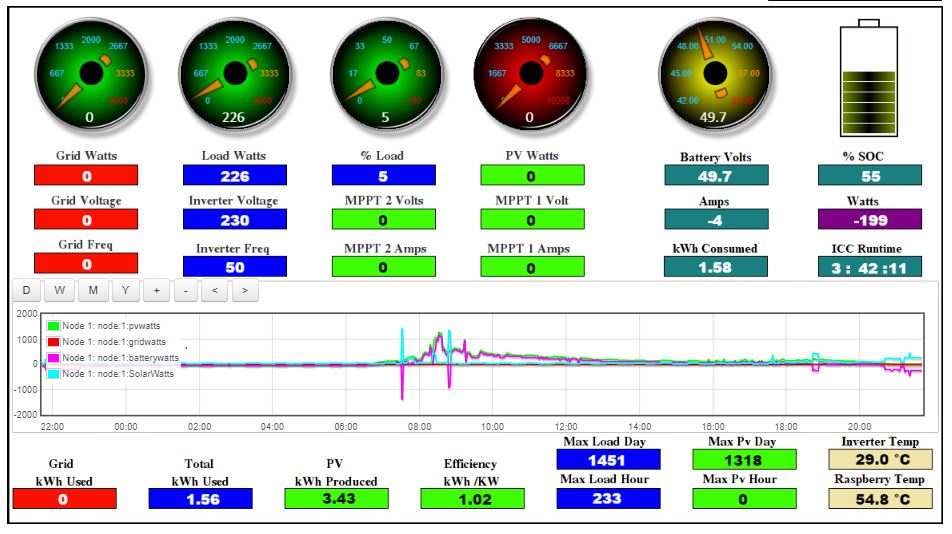

    Hola de nuevo. Ya tengo el programa activado pues me acaba de llegar la key.
    Primero actualizamos el programa.
    En la pantalla settings inverter mqtt abajo a la izquierda tienes para actualizar. Hay que tener una conexion a internet. La PI3 si la has enganchado por wifi al router supongo que si. Si es asi dale a upgrade. Debere aparecer la version 2.3.8 a la hora de escribir esto.
    Despues configuramos en la misma pantalla de settings inverter mqtt el hibrido a monitorizar y demas parametros:
    Si el programa lo tienes corriendo (pestaña verde STOP arriba a la izquierda), hay que pararlo para meter configs. Dale a la pestaña verde y pasara a START en azul. Asi esta parado.
    La conexion sera USB, el hibrido del desplegable sera Axpert 5 KVA single. Numero de inverters 1. Capital cost y tariff lo que veas conveniente. La tarifa la puedes poner a 0,20 euros para promediar. PV Size pues la cantidad de placas que tengas puestas en wp.
    Acuerdate de darle a SAVE para guardar cambios antes de darle a start para ponerlo en marcha.

    Explicación de 10, así ha sido fácil. Ya esta en funcionamiento. Voy ojeando el manual y estoy pendiente de que me llegue el mail de verificación de emoncms para intentar configurar y tener los datos en la nube.

    Pues no se que nube sera esa pero si es la de Sudafrica, va con cierto retraso. Si has contactado con los de centurion son servidores sudafricanos y logicamente las conexiones de Europa hacia alli son un poco tercermundistas como es de esperar. Para ellos va bien pq son todos de alli y es un servicio asociado al precio del programa. Los servidores valen dinero.
    Los de emoncms.org tambien han puesto tarifa. Antes era gratis pero desde hace pocas semanas ya piden pasta por gestionar datos de FV.
    Tambien tienes la opcion de pvoutput.org. Estos no se si cobran o no.
    Tienes otra opcion y es conectarte a tu propia casa al emoncms de la PI3 en local.
    Creo que en la config por defecto viene el volcado de datos al emoncms de la PI3 en local. Para visualizar estos datos del emoncms local deberas conectarte con el navegador del movil o de una tablet o de un pc a la ip q tengas en la PI3 con esta direccion: 192.168.1.10/emoncms/dashboard/view?id=4 donde 192.168.1.10 es la ip de la PI3. En tu caso sera otra o bien dinamica o bien estatica segun la hayas configurado al principio. La ip de la PI3 la puedes sacar en la barra de tareas del panel de la PI3 arriba a la derecha en el icono entre el blutooth y el altavoz.
    En 192.168.1.10/emoncms/dashboard/view?id=3 tambien hay mas graficos del emoncms local.

    Listos! Ya he dado con el "fallo". Faltaba marcar la casilla que ponía algo de Cloud en el proceso de log in.
    Ahora si, parece que todo va sobre ruedas.
    Muchas gracias por tu ayuda y paciencia, Tejota!
    Una capturilla de ahora mismo:
