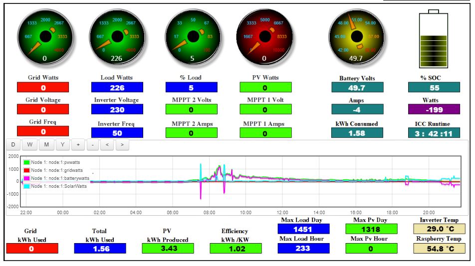

Se me está atragantando el VNC. He seguido tus pasos. Lo que pasa es que entro desde Team con mi usuario y contraseña y se abre el escritorio remoto pero luego ya no aparece en Team, pasa a estar en Adress Book y una vez allí pues lo mismo. Con el wifi bien, con datos del movil a través de la app, nada. No conecta.

Listos! Ya he dado con el "fallo". Faltaba marcar la casilla que ponía algo de Cloud en el proceso de log in.
Ahora si, parece que todo va sobre ruedas.
Muchas gracias por tu ayuda y paciencia, Tejota!
Una capturilla de ahora mismo:
Archivo adjunto 18481
re: Monitorizar inversor Axpert vía wifi
batuadello
De todas formas si puedes conectarte ya por VNC desde cualquier parte del mundo a tu PI3 puedes usar el web brower de la PI3 para ver las graficas predefinidas del emoncms local que tienes ahi.
El web browser se ejecuta desde el icono que hay en la barra de tareas arriba entre el boton de menu y el icono de administrador de archivos.
POnes en la barra de URL del web browser esto: http://localhost/emoncms/dashboard/view?id=3 Y si no has tocado nada en los settings del emoncms local tendras ahi mas datos graficos que los que da el propio ICC.
Para mas dudas seguimos por aqui.... el programa tiene muchas posibilidades si se sabe donde estan claro....
