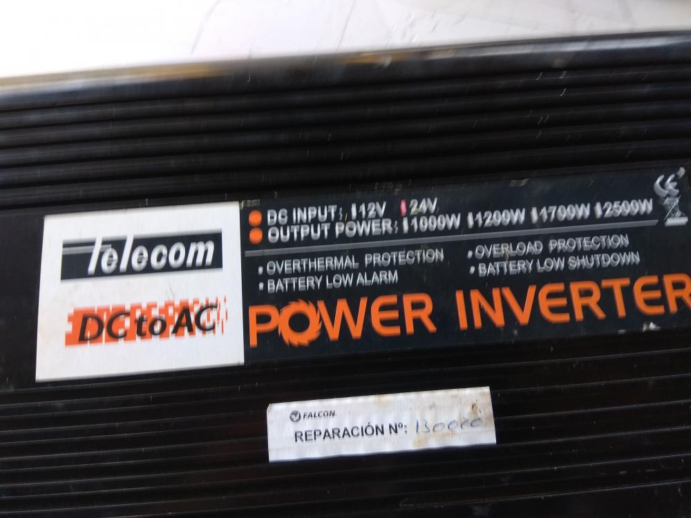

hola amigo de nuevo por aqui saludos a todos ,, bueno al grano , miren me han regalado un inversor de 24v 1200w de la marca telecon pero mi istalacion es de 12 v es decir placas de 12 v iregulador isoler y 2 baterias tudor de 12 v en paralelo .no se si puedo utilisarlo esa una lastima pero no se que hacer lo he abierto a ver si trae algun junper para cambiar a 12v pero no lo veo ,,que me podeis aconsejar

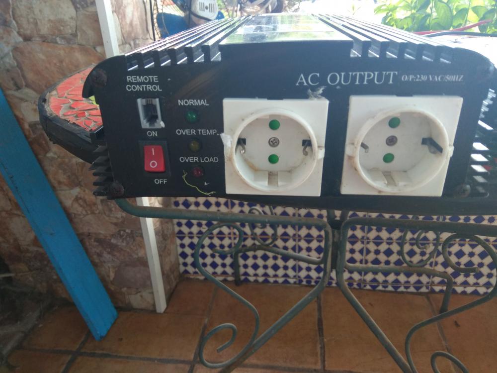

gracias amio por responder mire llevo 15 años con esa istalacion y es a 12 y me va muy bien todo lo tengo a 12v luces tv etc pero este inversor pone 12v y 24v y esta señalado 24v lo he lo he conectado aabierto y no veo ningun yumper lo he conectado a 12v pero todo lo que hace es pitar ...bueno si no puedo lo pondre en venta ,,,no es chino es comprado en bricomarkArchivo adjunto 18320
Archivo adjunto 18321Archivo adjunto 18321

Pero si lo tienes todo a 12v y te va muy bien para qué quieres inversor para 220v? Te ahorras el consumo del inversor.
Desconozco si hay alguna manera de acoplarlo así pero lo dudo. Creo que para utilizar un inversor de 24v en un sistema tendrías que pasar a 24v. Para los puntos de luz hay bombillas de 24v por ejemplo o poner 2 de 12v en serie. Pero claro ya si tienes la tele también a 12v eso sí que necesitarás un conversor

... este inversor pone 12v y 24v y esta señalado 24v ... no veo ningun yumper ... lo he conectado a 12v pero todo lo que hace es pitar ...
Según la foto, este inversor existe para entrada DC a 12V y a 24V y con potencia de 1000W a 2500W - pero son aparatos diferentes. No hay jumper para cambiar de 12V a 24V ni para cambiar de 1000W y 2500W
