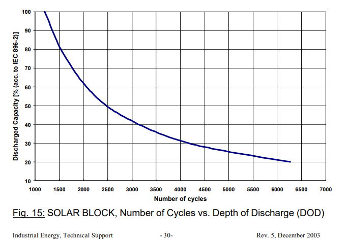

Tras mucho buscar he dado con estas barerias de reconocido nombre y con multitud de datos.
Sonnenschein SOLAR BLOCK SB6/330A / 330Ah
PRECIO unos 265€ con IVA y portes en atersa.shop
1200 ciclos al 60%
3000 ciclos al 40%
Son de GEL con lo que no hace falta mantenimiento.
Permite equaliciones
2 años de garantía
260Ah a C10
280Ah a C20
330AH a C100
Archivo adjunto 18248
C100[/h]http://img.en25.com/Web/MPowerAustra...ook_Part_2.pdf
A ver que os parece, aunque creo que con ser GEL las descartais, pero mirar relación calidad precio están bien.

Alguien tiene experienza con la marca y/o estas baterias?
La marca Sonnenschein es de las buenas
Pero como ya dices: No recomiendo baterías de gel (ni selladas, ni AGM) para FV estacionaria
Lo que me extraña, es que digas que se pueden ecualizar. No suele ser el caso, con baterías de gel

Mira el manual adjunto..... si no he entendido mal pone equalizaciones
Pagina 25
Re: Bateria definitiva BBB de Sonnenschein
Es un poco raro, porque ponen "tecnologia gel" y VLRA.
Por lo de ecualizar, ponen 2,4v por vaso, es decir 14,4v para bateria de 12v o 28,8v (baterias de 24v). (y menos de 12 horas)
flotacion tiene que ser 13,8v como las A500.

Dentro de las VRLA Valve Regulated Lead Acid van las gel y las AGM por definición.
