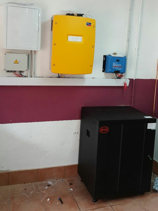

Lógicamente lo mas fácil es usar los módulos BYD para conseguir sus 30kWh pero ya sabes que cuestan los mismo 18k€.
Hay un compañero montando una BYD en el grupo del Soul EV pero creo que no pretende cargar mucho el coche por las noches.
Archivo adjunto 18241

Gustav
Esa bateria BYD B-BOX pro de 13,8kWh es la que quiero montar. Con esa capacidad no da para cargar el coche eléctrico, pero de sobras para el consumo nocturno doméstico.
Interesante configuración de equipos con un SunnyIsland y un regulador de carga Victron, aunque la monitorización online del conjunto no debe ser posible.
