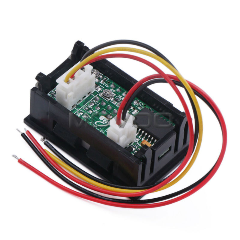

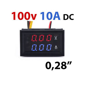

He descubierto recientemente que algunos han puesto un voltímetro-amperímetro en el regulador solar para saber los vatios y amperios que da el panel solar. Así que en lugar del display del que he hablado en este hilo, me gustaría saber cómo puedo conectar el voltímetro-amperímetro para saber los datos del panel, sin fuente aislada y sin shunt ¿Alguien me podría pasar un esquema? Lo agradecería mucho...
Sería este...

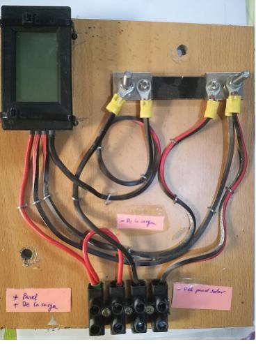

Hemos tenido durante un tiempo uno parecido al de la foto, pero con shunt. Bien, la verdad, es util para saber lo que estas cargando y a que voltaje.
Hay muchos modelos, y cada uno tiene unos colores de cable. Como se instala? Cuando lo compres dentro va un papelito con un dibujito, ja ja

Esos que venden el Aliexpress sin shunt son para corrientes pequeñas. Si no quieres quemar nada te recomiendo uno con shunt o uno de estos.

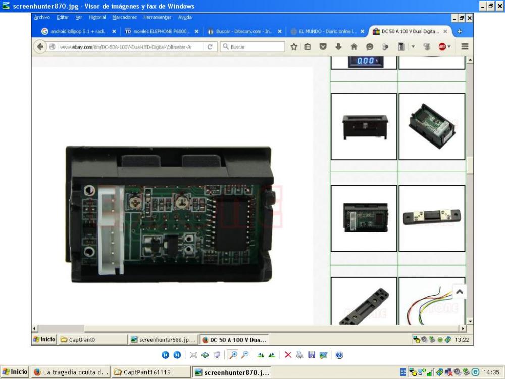

Tengo aqui varios, a mano.
A ver si con estas fotos...te puedo ayudar.
Archivo adjunto 18299
Archivo adjunto 18300

Muchas gracias jordiet...
Pero...solo veo salir 4 cables del display, y el mío tiene 5....
A parte de que no sé cual corresponde a cada color y grosor del mio.....

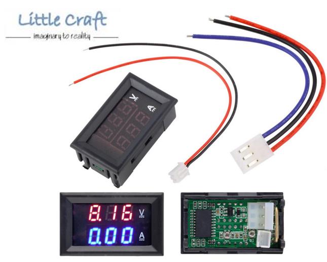

Mira si esto puede coincidir con el que tienes
Archivo adjunto 18301
Archivo adjunto 18302

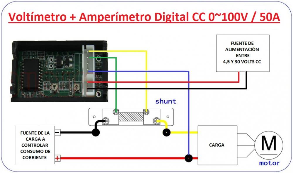

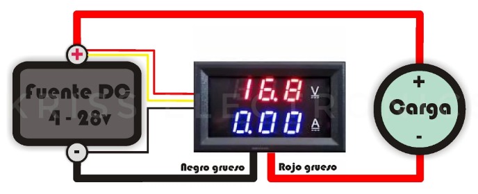

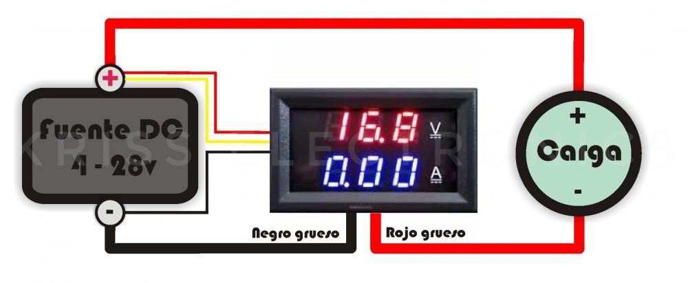

Me imagino que sera este esquema viendo el modelo, prueba a buscar en google "voltimetro amperimetro" y busca en imagenes
Archivo adjunto 18303
y con shunt seria este:
Archivo adjunto 18304

ese es el esquema que te he puesto

Muchas gracias destor. Ese esquema lo vi en un vídeo en youtube y pensé que era el ideal. Lo comenté por otro lao y no me contestaron.....
Cuando esté delante del pc colgaré una fotillo del fotomontaje que hice para ver si lo hice bien....vale?
Una vez más.....muchas gracias

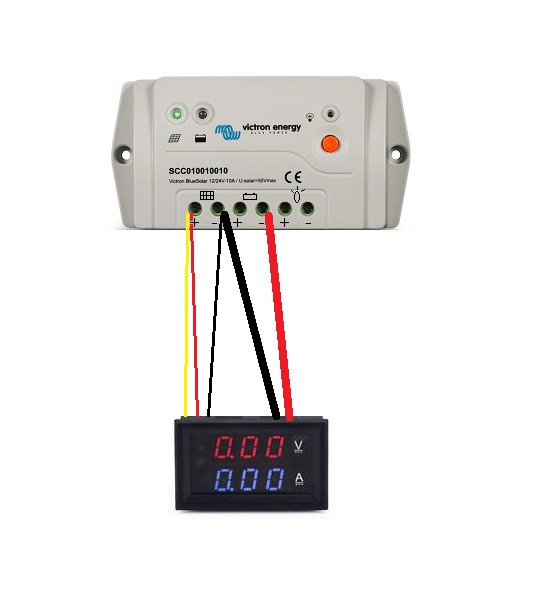

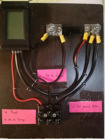

Bueno.....este es el medio montaje que he hecho para ver si he entendido el primer esquema que puso destor....
Archivo adjunto 18307
Estaría bien así?
Sería como este?
Archivo adjunto 18308

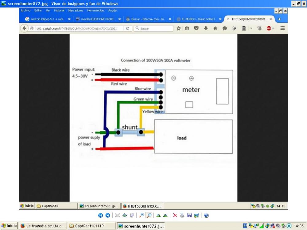

Otra preguntilla.....
En este esquema se ve los dos cables que van juntos alimentandose de una fuente aislada. Y la pregunta es.......¿se puede conectar al regulador en lugar de la fuente aislada? De ser así....¿donde sería exactamente?
Archivo adjunto 18309

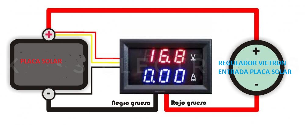

Tanto las imagenes de cableado de pokitoapoko #21 como las mias de #15 son las mismas, la diferencia con el que tu tienes es que el tuyo tiene un conector de tres terminales con hilos azul verde y amarillo y los que nosotros hemos posteado el conector es de cuatro terminales uno de los cuales se deja sin conectar y los hilos en cuestion tienen el mismo color y van conectados a los mismos puntos, con esto noquiero decir que conectes tus hilos como los graficos nuestros, puede ser que al quedar un vacante en el conector hayan decidido poner un conector de tres, indaga mirando en otros vendedores el grafico de conexion para el que tu tienes.
Con respecto a lo que indicas que tu quieres medir la intensidad y tension de panele tienes que conectar los paneles a lo que los graficos indican "FUENTE DE LA CARGA A CONTROLAR ..." O "power suply off load" y el regulador a lo que pone "CARGA" o "load", ya que en tu caso el receptpr de la produccion de los paneles es el regulador .

Pero que quieres monitorizar, lo que estan produciendo las placas?
Exacto :)
Re: Display para victron blue solar 10A
Vamos lo que te ha dicho solfitos es esto para que te sea mas sencillo:
Archivo adjunto 18314
