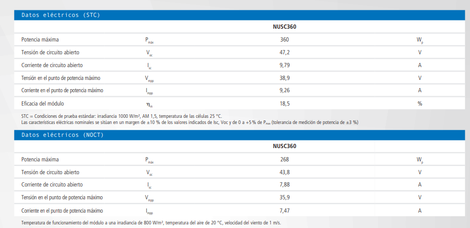

Adjunto caracteristicas de paneles.

Viendo la ficha de los paneles, imposible poner 3 en serie.

Pero hay células y células, el panel que indica jodiet tiene casi 48 V en abierto, por lo que a 50 V y más va a llegar fijo.
Re: Nos aislamos de la red y necesito ayuda técnica.
Gabriel 2018
Si me indicas donde puedo ver porque va a dar mas tension que en circuito abierto te lo agradeceria, me gusta aprender.
gaulix
En la ficha técnica se indican las tensiones en STC, para una temperatura de la placa de 25C
Si la placa está muy fria, por ejemplo al amanecer en invierno, las tensiones son más altas, fácilmente 5V más
La placa de jordiet tiene Voc=47.2V en STC; estando muy fría pueden ser 52V (o más)

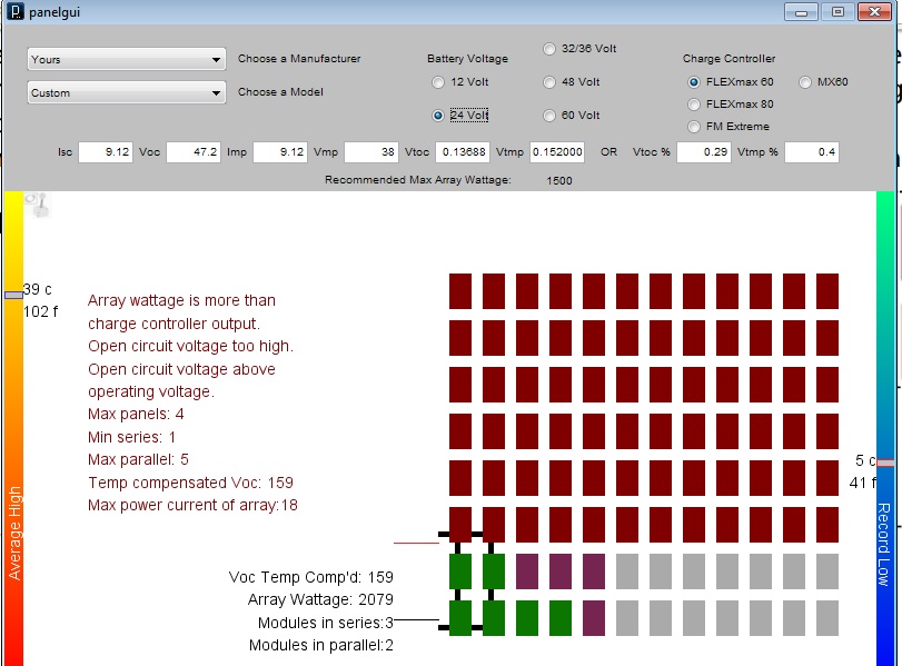

gaulix
Puedes descargarlo de la página de Outback
Archivo adjunto 18228
