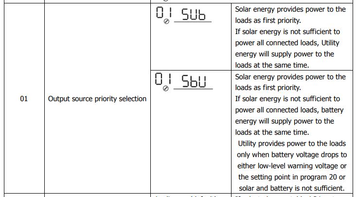

Estás seguro? Yo había entendido que suma AC del inversor + AC de red. Por ejemplo, para el parámetro #01 en "SUb" pone:
"If solar energy is not sufficient to power all conected loads, utility will supply power to the loads at the same time"
(si la energía solar no basta para abastecer todo el consumo, la red entregará potencia ... al mismo tiempo)

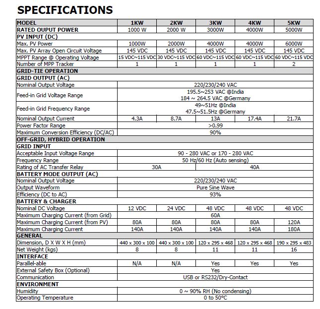

No creo que sea así. No estoy 100% seguro de lo que digo, pero es lo que deduzco del manual del Infinisolar V ... :redface:
Parece que el Infinisolar V se conecta a la red mediante un relé, que abre una línea en paralelo al inversor. Como la salida AC del inversor está sincronizada con la AC de red, se pueden sumar la AC de red y la del inversor. Es decir, se suma la potencia del inversor con la que el híbrido chupa de la red
En el modelo V-4K-48, por ejemplo, el relé admite hasta 40A, que a 230Vac son 9.2kW. Sumando los 4kW solares del inversor, serían hasta 13.2kW en total, pero solo 4kW pasan por los IGBTs
Está claro, que si has contratado p.e. 4.6kW, no vas a chupar 9.2kW de la red - pero el Infinisolar podría
Os pongo la pág.27 del manual con la ficha técnica. Mirar el apartado "Grid Input", donde dice "Rating of AC transfer relay: 40A"

... los de alta gama pueden srobrepasar la potencia sumando la red, y en la serie V creo que maximo la potencia del equipo
Me parece que los Infinisolar V también pueden sobrepasar la potencia nominal del inversor, cuando tienen apoyo de la red
Mira los datos técnicos (Specifications) en la pag.27 del manual; por ejemplo para el V-4K-48 (4000W)
En el apartado "Grid Input" dice "Rating of AC transfer relay: 40A". Esto significa, que el Infinisolar V admite hasta 40A*230V = 9.2kW de la red, y supongo que a esto se suman los 4kW del inversor, total 13.2kW
. . . . . . . . . . . . . . . . . . . . . . . Archivo adjunto 18210

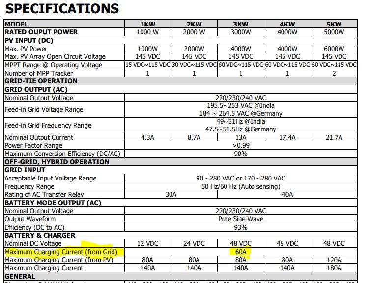

... solo puede asistir con 3600w desde la red (del cargador de 60A * 48V) ... Quien esta de acuerdo?
Yo NO estoy de acuerdo! Sí estoy de acuerdo en que el Infinisolar V es un hibrido muy interesante, pero no estoy de acuerdo en que solo puede apoyar con 3.6kW de red
El cargador AC no tiene nada que ver con el apoyo de red, se utiliza exclusivamente para cargar la batería. El Infinisolar V realiza el apoyo de red con un relé que admite 40A, que a 230V son 9.2kW. Más los 4kW del inversor son 13.2kW en total (ver mis posts #5 y #7)

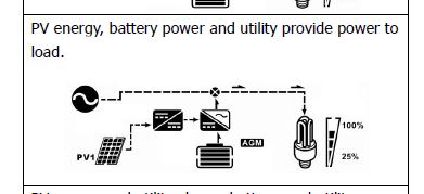

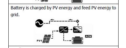

Pues parece que el Infini de la "economy class" sabe hacer lo mismo
Si miras las dos figuritas que he sacado de las páginas 24 y 25 de su manual ...
... en la primera se ve como la FV carga a la batería e inyecta el sobrante a la red
... y en la segunda se ve como FV, batería y red juntan sus fuerzas para abastecer el consumo
. . . . . . . . . . . . Archivo adjunto 18226 . . . . . . . . . . . . Archivo adjunto 18227
