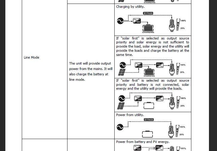

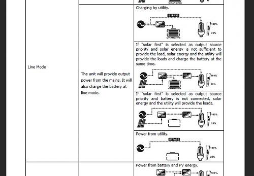

Parece ideal este inversor. Respecto a la carga de la batería, no entiendo muy bien la diferencia entre flotación y absorción.
Enviado desde mi Nexus 6P mediante Tapatalk
- 08/05/2018, 16:12 #190el_cobarde Invitado
Re: Voltronic InfiniSolar V
Es algo muy básico e importante. Te pongo un enlace donde te lo explica Photon, nuestro moderador ("etapas de carga en baterías")
http://www.hmsistemas.es/shop/catalog/bulletin.php
Muchas gracias!! Ese proceso depende del inversor? Hasta donde yo tenía entendido se carga a intensidad constante hasta que se alcanza el voltaje máximo en el que pasa a voltaje constante (al menos en las de litio de los drones), pero hasta donde había entendido es algo que depende puramente de la batería (y en especial de su resistencia interna) el voltaje al que se cambia de fase
