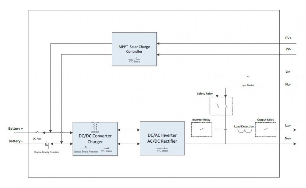

Os dejo un diagrama de bloques con los reles de conmutacion del Axpert.... creo que clarifica mucho como funciona todo y donde se puede meter el vertido a red del Infini V en una sola direccion con otro rele que pillaria chicha de la salida AC del inversor, la sincronizaria con una electronica de control adicional y ese rele estaria controlado por una deteccion antiisla por si desaparece la red y por el propio firmware del hibrido para el volcado. Creo que esto justificaria la poca diferencia de precio entre ambos modelos.
Archivo adjunto 18259
Si no suma hasta los 4 kW es un engaño clamoroso...
De acuerdo, este esquema del Axpert efectivamente demuestra, que el Axpert no sirve para verter a red. Pero el Infini V no es un Axpert! Su hardware está basado en el del Axpert, pero está ampliado/mejorado con más componentes y funciones. Por ejemplo, según he leído, tiene un relé de conmutación más que el Axpert. Y tiene la electrónica y el firmware necesarios para verter a red
Lo que más me convence: Todo lo que se explica en el manual del Infini V indica, que aparte de saber inyectar a red, también sabe combinar la AC del inversor con la AC de la red
