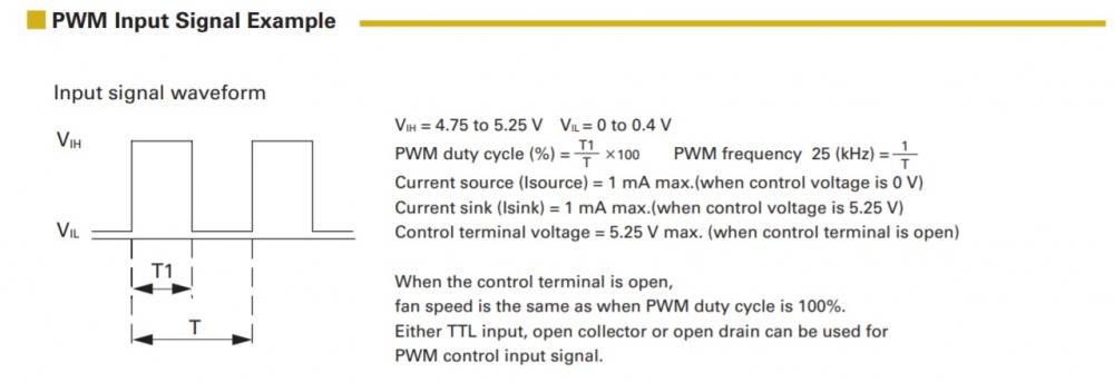

    Ejemplo del datasheet de un ventilador con control PWM, de 4 hilos :
    De lo que se deduce que, si no tienes +12v en un pin, ya sabemos pq no funcionan. EL pin PWM de control, deberia tener una tensiòn de entre 0 y 5V, si tiene 0 ya sabemos otra razón de pq no gira...

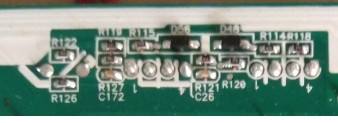

    Vista por lado soldaduras, de los conectores de los ventiladores en un Axpert ( @ el_cobarde :el de nuestro amigo común ).
    La R126 es la que trae el control PWM desde la placa de control, común a los 2 ventiladores, al menos en esta versión de Axpert.
    PinOut:
    1.-Entrada PWM de control, desde R126
    2.- +12V
    3.- ( posible salida de monitorización de velocidad, no comprobado )
    4.- GND
    Todo esto de un AXpert, del 2013, creo

    (3) Entre el pin 1 y 4 (post #861; control PWM) debería haber 2-5V, pero no hay nada (0V)
    De esto deduzco lo siguiente:
    - Con unas NTC nuevas no arreglamos nada, así que EASUN no tiene que enviarme "los 4 cables"
    - La alimentación de los ventiladores no falla (Sulfato dice que los 12V vienen directamente de la FA)
    - Lo que falla es el control PWM: Necesito una nueva placa de control

    Efectivamente pin 1 viene de la placa de control via R126, luego el control de revoluciones viene de placa de control. Pin 2 son +12v de alimentacion, pin 4 es GND y pin 3 viene a ser un monitor de revoluciones. Por lo poco que podido seguir en pistas, el pin3 ataca a una resistencia de 100 ohmios (r114) q va al anodo de un diodo (d48), el catodo de ese diodo va al pin 9 de CN11 de placa de control via r120.
    Hay un circuito RC (r121 y c26) colgado del catodo de ese diodo hacia GND. Eso es un timer analogico?? Segun sea c26 los muestreos seran diferentes y condicionara lo que le vaya a la placa de control por el pin9 de cn11 disparando el error 01 o no.
    Haya o no haya 12 voltios en pin 2 del conector si el ventilador esta parado tendria que haber disparado el 01. Y no lo ha hecho ignorando que nada viene por pin9 de cn11.
    Va a ser la placa de control ya que no hay mas electronica en placa base que gestione los ventiladores. Si el PWM viene de placa de control y la monitorizacion de cero revoluciones la ignora la misma placa de control, me parece que no hay mas que disir.

    No pero a ver.... tiene su logica. El error 01 tiene que saltar por comparacion entre lo que manda por PWM pata 8 del CN11 y lo que recibe en PWM por pata 9 del CN11. El 01 no puede darse por un valor concreto de PWM, tiene que haber una referencia (comparacion).
    Siguiendo esta logica, si desconectas el pin 1 y alimentas los ventiladores independientes de la placa de control puede que entonces si que salte el error 01 ya que la placa de control espera un "freno total" y los ventiladores estan girando por fuente externa.
    Yo me preguntaria que esta haciendo que la placa de control mande por pata 8 del CN11 un "freno total". Igual puede ser un fallo de firmware y en vez de la placa de control mandan una actualizacion de firmware.
    Los que tenia yo no ecualizaban y lo arreglaron con una actualizacion de firmware.
    Yo creo que si el híbrido da error de temperatura, sabrá, por temp., corriente, carga, o lo que sea, que le tiene que poner velocidad a los ventiladores, y eso lo hará por software ( programará el registro del PWM ). No creo que la CPU verifique que en su propio pin ya sale ese PWM, o que le llega al ventilador. Yo veo más un fallo de hardware entre pin CPU y R126... pero se tendría que dar cuenta inmediatamente porque no tiene feedback de velocidad.
    O a lo mejor ahi está el problema. Quizá en vez de mirar feedback de velocidad por flancos, lo esta mirando por nivel, y uno de los ventiladores le está dando señal '1' continua p.e., y se crea que va demasiado rápido y por ende rebaja velocidad, progresivamente, hasta cero.
    En todo caso, un fiasco !
    Por eso seria bueno que probara los ventiladores primero uno y despues el otro, independientemente, y haga pruebas con los pines de señal desconectados primero uno y despues el otro.

    Eso ya lo doy por seguro! He pensado en no conectar el pin 1, pero entonces los ventiladores girarían permanentemente
    Prefiero alimentarlos con una FA externa, controlados por el relé de intensidad (P<~700W: Fans off / P>~700W: Fans on)
    No sé si has puesto el umbral un poco alto. 700 w de carga pueden generar unos 100 w de disipación.

    Mirad, chicos: He vuelto a cerrar el Infini y de momento no pienso hacer más pruebas ...
    Probaré si la cosa va bien con el relé de intensidad y -en caso afirmativo- me olvido del firmware y demás lios y dejaré al Infini con ese control primitivo (P<~700W: Fans off / P>~700W: Fans on)
