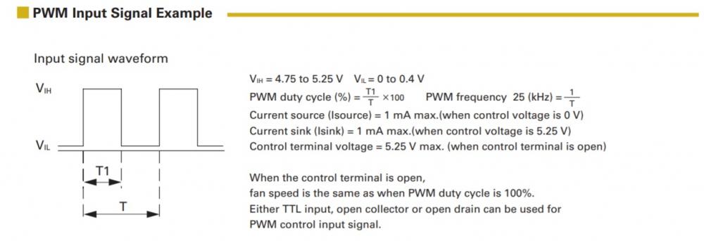

Ejemplo del datasheet de un ventilador con control PWM, de 4 hilos :
Archivo adjunto 19390
De lo que se deduce que, si no tienes +12v en un pin, ya sabemos pq no funcionan. EL pin PWM de control, deberia tener una tensiòn de entre 0 y 5V, si tiene 0 ya sabemos otra razón de pq no gira...

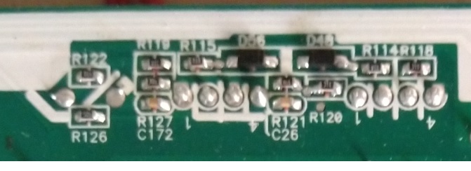

Vista por lado soldaduras, de los conectores de los ventiladores en un Axpert ( @ el_cobarde :el de nuestro amigo común ).
La R126 es la que trae el control PWM desde la placa de control, común a los 2 ventiladores, al menos en esta versión de Axpert.
Archivo adjunto 19392
PinOut:
1.-Entrada PWM de control, desde R126
2.- +12V
3.- ( posible salida de monitorización de velocidad, no comprobado )
4.- GND
Todo esto de un AXpert, del 2013, creo

Re: Voltronic InfiniSolar V
Efectivamente pin 1 viene de la placa de control via R126, luego el control de revoluciones viene de placa de control. Pin 2 son +12v de alimentacion, pin 4 es GND y pin 3 viene a ser un monitor de revoluciones. Por lo poco que podido seguir en pistas, el pin3 ataca a una resistencia de 100 ohmios (r114) q va al anodo de un diodo (d48), el catodo de ese diodo va al pin 9 de CN11 de placa de control via r120.
Hay un circuito RC (r121 y c26) colgado del catodo de ese diodo hacia GND. Eso es un timer analogico?? Segun sea c26 los muestreos seran diferentes y condicionara lo que le vaya a la placa de control por el pin9 de cn11 disparando el error 01 o no.
Haya o no haya 12 voltios en pin 2 del conector si el ventilador esta parado tendria que haber disparado el 01. Y no lo ha hecho ignorando que nada viene por pin9 de cn11.
Va a ser la placa de control ya que no hay mas electronica en placa base que gestione los ventiladores. Si el PWM viene de placa de control y la monitorizacion de cero revoluciones la ignora la misma placa de control, me parece que no hay mas que disir.
Tejota
El circuito RC es un filtro para evitar ruido en la señal, como por ejemplo rebotes o doble flanco muy juntos.
@ el_cobarde : si pudieras extraer la hembrillas de los cables pin 1 de cada ventilador, estos te girarían seguro...
Asi nos cercioramos que es el control PWM de entrada del ventilador también
