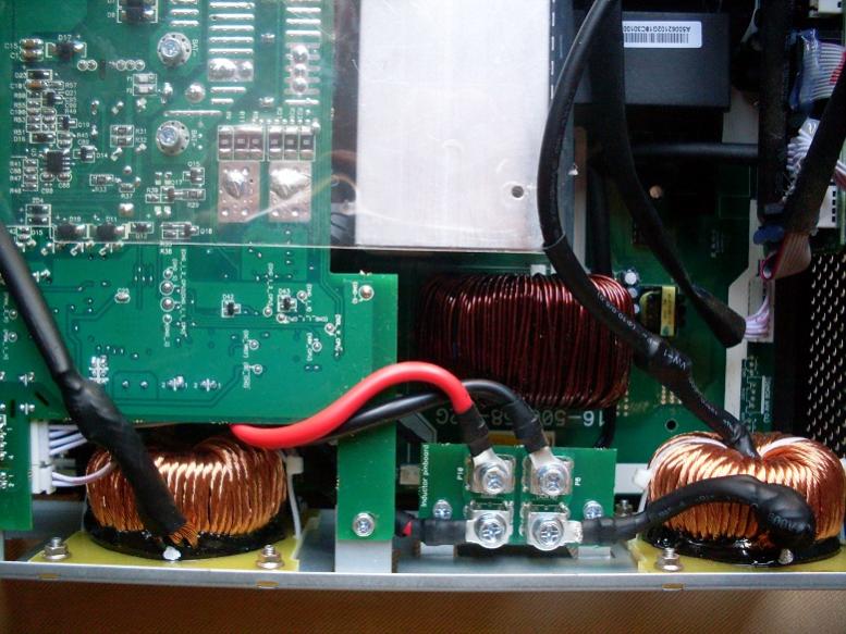

Hoy no he podido hacer fotos, pero mañana, al montar el Infini, intentaré hacer unas cuantas fotos de sus tripas. A simple vista me parece bien acabado, mejor que los Axpert que tenía antes
Ya he hecho las fotos y ya está montado el Infini con sus ventiladores controlados por el relé de intensidad: P<700-800W = "fans off" / P>700-800W = "fans on"
Espero poder instalarlo esta tarde, para ver si funciona todo. Si he tenido suerte, solo está fallando el sensor de temperatura y el Infini seguirá funcionando correctamente en todo lo demás. Veremos. También veremos lo que me dice EASUN ...
He hecho unas cuantas fotos, pero como para desmontar los ventiladores no he tenido que destripar mucho, no se ven muchos detalles. Posiblemente a los entendidos les digan algo. Lo único que puedo decir yo, es que me parece bien acabado

Interesantes, algunas sólo.
De lo poco que se ve de la placa base parece 'igualico que el difunto de su agüelico' !!..
Para mí sólo hay una foto que si que es crucial y dice mucho sobre el Infinisolar.. se admiten apuestas !!

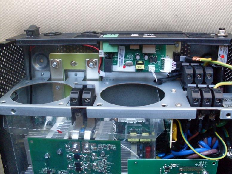

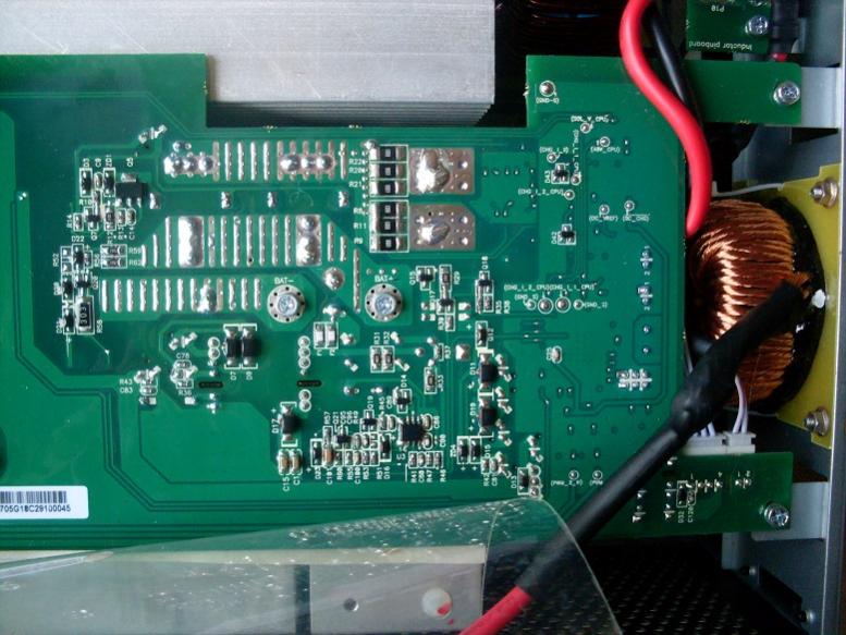

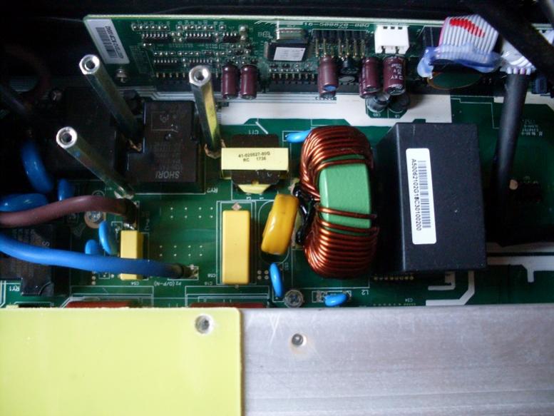

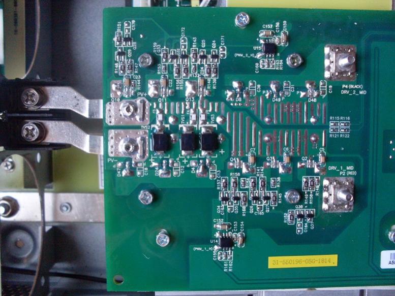

Cuanto nos jugamos ?? La 5 es la base de todo y la placa de la 8 es el sombrero de la 5 que tambien tiene cosas que decir.
La averia va a ser la placa de control. Que no salte el 01 y si el 02 deja pocas posibilidades a la imaginacion. Yo es lo primero que cambiaria. Y si sigue fallando habra que hilar mas fino en la placa base sobre el circuito PWM de control de ventiladores.
Los chinos estos antes de mandar la placa base mandaran la placa de control.... Yo insistiria en que mandaran ambas para curarte en salud y de paso tienes repuesto para el futuro. Negocia duro.

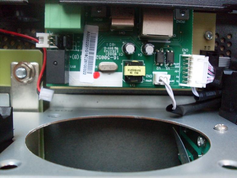

La placa de control se ve en la foto 5 en la parte superior. Donde la cinta con marca roja esta encerada.
La 9 es la placa RJ45 USB. Nada nuevo sobre el horizonte.

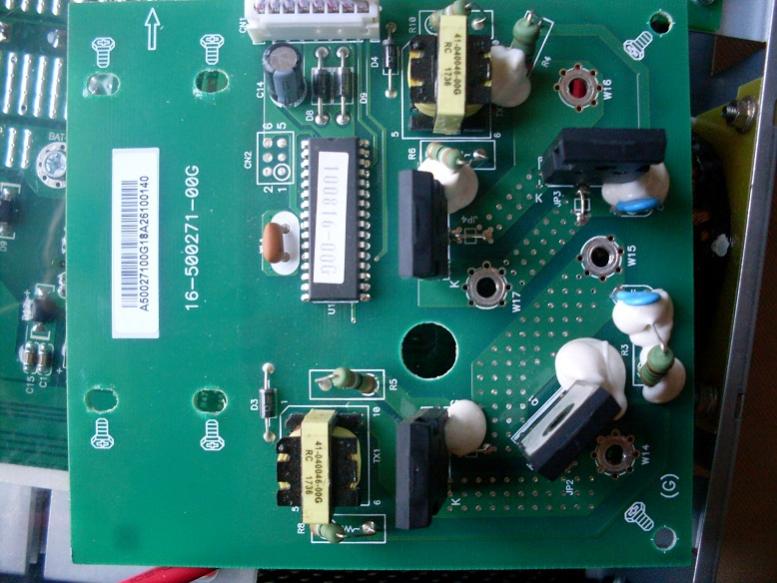

En mi opinión, es la placa que sale en foto 8, pero también en la 1 ( sólo soldaduras aquí).
En la foto 8 se ve claramente que esta placa conecta con los 4 postes metálicos largos que tienen algunas versiones de Axpert , y otras versiones son cortos, que conectan L y N de GRID y las otras 2 a L y N de AC out.
Mirando en detalle la placa, se ven 4 tiristores de potencia ( los delata la K del serigrafiado). Entonces esta placa conecta GRID con la salida ACout, conmutando con el desfase adecuado para suplir potencia desde GRID. Esto también explicaria la gran cantidad de reactiva que inyecta a red, cuando le viene la corriente de la carga inductiva hace el BYPASS y le mete el pollo a la Red, ( ja, ja, ja ). Muy hábiles, pero tremendamente simplista , con lo que me han defraudado bastante, Los creía más sofisticados.
En realidad, si el Axpert ya es capaz de conectarse en paralelo con otros inversores con la placa paralelizable, por qué NO con la red ?

No te has fijado que en la 5 falta un rele ?? Al Infini no le hace falta ese rele. A los off grid si.

Claro ! porque esa función ya la hace la placa de la 8, es un switch de estado sólido pero variable en fase.

Fijate como guardan la dimension de la placa de la foto 8 con una placa de off grid puro. Logicamente son diferentes pero tampoco mucho. No creo que un off-grid cueste mucho convertirlo a un on-grid de estos.

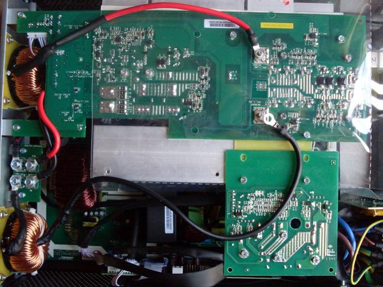

Es decir, al lado de las pletinas de batería que se ven en la foto #6 del post #830, pero en la cara opuesta de la placa base
O sea, desmonto la placa base y la giro - y en la región que se ve en la foto #6 encontraré los zócalos de las dos NTC
